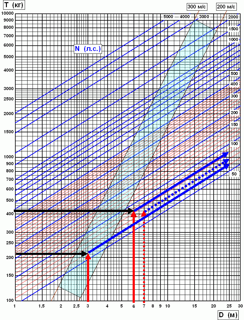

Вопрос, как суммируется мощность в соосной схеме двух винтов, и распространняется ли это правило на импеллер. И как считать, если импеллеров ну допустим два три? Мощность умножимая на кол -во минус потери на редукторах. Или По схеме Андрея от диаметра винта ( Два 3 м винта это не один 6м?)

Вот простой пример прикидочного расчета мощности.
Если ОДИН винт диаметром 3 метра имеет тягу 210 кг.
Чисто для простоты представления проблемы сложения мощностей.
То требуется подвести к винту мощность равную 60 л.с.
Два винта с диаметром 3 метра проглотят 2х60=120 л.с. и покажут суммарную тягу 2х21=420 кг.
Один винт диаметром 6 метров при тяге 420 кг потребует примерно 83 л.с.
Вывод №1 - НЕЧЕГО ВЫПЕНДРИВАТЬСЯ.

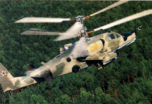

Вы сначала спросите себя, почему появились соосники, и еще всякая экзотика, разве не потому, чтобы избавиться от этого хвостового винта? Делать продольную поперечную схему вертолета с хвостовым винтом, тоже самое что и сооснику хвостовой винт поставить.
Кстати, смотрю я на этот соосник и думаю - что они выиграли в сравнении, например с Ми-28, хвост вертолета все равно выходит за пределы несущего, несущая колонка тяжелее, скорость меньше, шум от него выше. Не понимаю :-?
Более простое управление+бОльшая тяговооружённость=выше эффективность как платформы для оружия в тех же горах.
Вот и пойми Вас специалистов? Один говорит - количество лопастей и их структура ничто - диаметр все! Другой на том же диаметре получает большую тяговооруженность. Видно пока сам во всем не разберешся истину так и будет швырять из стороны в сторону.  :-/ 😉
Сравнил характеристики этих боевых вертиков, действительно "Ка" в заметном выигрыше. Не думал что так быстро летают. 😱
