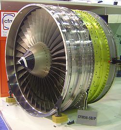

Данные двигателей Боинга 737.
Тяга ~ 90 кН.
Диаметр вентилятора - 1524 мм. (одноступенчатый)
Расход топлива ~ 0,36 кг/с.
Расход воздуха - 297 кг/с.
Если перевести эти данные на тягу 300 кг (вес одноместного ап.), то нужно два аналогичных вентилятора диаметром всего по  20 см. При этом суммарный часовой расход топлива будет 42 кг.
Правда данные по приведенному двигателю лучше перепроверить. Я их собирал из разных источников.
Расход топлива конечно большой, зато эти вентиляторы можно спрятать даже в обтекатели шасси. ;D Вы присмотритесь! 😉

А Вы вначале  пробуйте сами посчитать тягу и потребную мощность.
Подскажу.
Посчитайте вначале секундный расход воздуха в кубометрах и вычислите скорость отбрасываемого воздуха. Получится где то 135 м/с. Затем умножьте секундный расход воздуха на скорость отбрасывания его и получите тягу примерно равную 40 кН. А те 90 кН это тяга всего того двигателя вместе с вентилятором.
Можете прикинуть мощность идущую на создание такой тяги (только вентилятора) учитывая, что скорость лопастей будет сверхзвуковой.
Потом преобразуйте вентилятор из 1524 мм в диаметр 200 мм и получите очень грубо 68 кг тяги при примерной мощности около 130 л.с.(это если скорость концов лопасти не сверхзвуковая и без учета КПД) или даже больше. А КПД при такой скорости в плоскости вращения вентилятора будет в районе 20-30%.
После всего этого разделите требуемые 300 кг взлетного веса на имеющиеся 68 кг тяги и получите уже ПЯТЬ вентиляторов диаметром 200 мм, а требуемую мощность около 600 л.с.(опять таки без учета КПД вентилятора).
Ну и какой такой двигатель Вы собираетесь поставить на предлагаемый летательный аппарат?
Какую цистерну с горючим надо пристроить к летадлу и главное, сколько отнимет тот двигатель с баком на пол часа работы от запланированных 300 килограммов взлетного веса?
Так это, я ж как бы в шутку. Конечно считал. У меня получилось даже меньше чем у вас тяги, что, кстати, заставило изменить некоторые мои догмы.
Дело в том, что эти двигатели создают тягу самим двигателем всего 10%, остальное вентилятор, разница между тягой по законам Ньютона и реальной тякой все-равно есть.

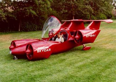

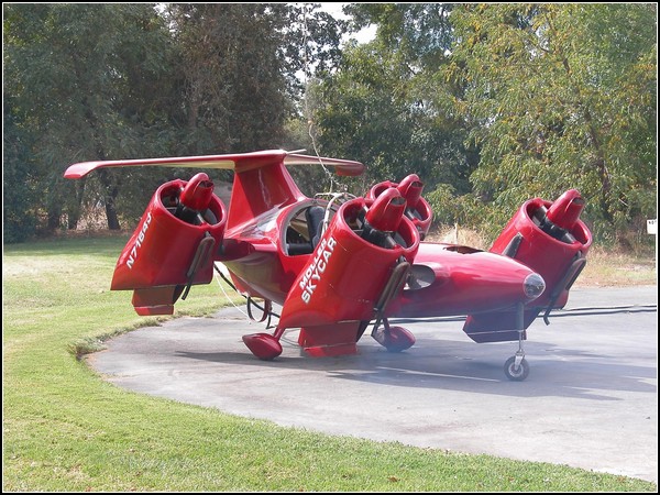

Вот г.Моллер и упражняется с поворотными СУ.
Таких красных и других цветов коробок можно встретить на детских каруселях в большом.
ассортименте.
Не вижу никаких причин восторгаться не летающим объектом. При более скромном финансировании (в сотни раз меньшем) любой деревенский самородок настругает таких же не летающих коробок немеренное количество. 😀
