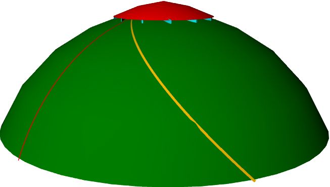

Если речь идет именно об угле К ПОВЕРХНОСТИ, то требую еще картинков!
Ну куда ещё подробнее?! Ладно попробую ещё раз:
В "обычном"(гы-гы) варианте воздух из кругового сопла под срезом "грибка" выходит и движется условно говоря по радиусу - по кратчайшему пути от центра к периферии(красная линия).
Предлагалось/предлагается с помощью неких средств(пластины/жалюзи/магия/етц.) направить воздух "по диагонали"(жёлтая линия). Это может дать бОльшую активную площадь поверхности БЕЗ увеличения размеров тарелки, т.к. поток будет проходить большее растояние. Соответственно можно получить бОльшую ПС и/или тягу при меньшей массе аппарата(диаметр тарелки меньше, чем при "прямом" обтекании).
Так понятней? 😉
Этого не будет: движение потока по спирали можно разложить на три составляющие - две из которых дадут "путь" создающий ПС (по образующей тазика), а третья даст вращающий момент всему сооружению, а не только потоку.
Имеется ввиду радиус/дуга?
Ну дык это может быть использованно для компенсации реактивного момента от двигателя/нагнетателя, как я уже писал: нагнетатель вращается в одну сторону, поток направляется в противоположную.

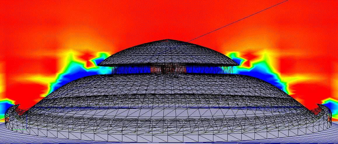

я сам работал в команде, создавшей Флоу Вижн, так что для меня это чуть больше, чем "О!Программа!". Она создавалась для проектирования реактивных двигателей, и изначально нацеливалась на учет прилипания потока.
Но совпадение своего "обтекания" с фотографией от Коанде было для меня приятной неожиданностью...
И Прандтль, и Ньюпор, и иже с ними знаете, сколько профилей продули и выбросили, прежде чем научились получать подъемную силу при нулевом угле атаки?? так же и тут - можно наобум сделать пару тазиков, посмотреть, как они прыгают на ниточке и убедиться, что "ЭК, конечно, есть, но летать на нем нельзя". а можно продуть несколько десятков моделей, выбрать более-менее вменяемую и сделать ее в натуральный размер, чтоб сравнить теорию с практикой.
@ JohnDoe

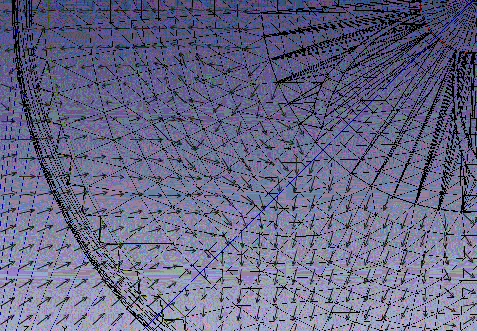

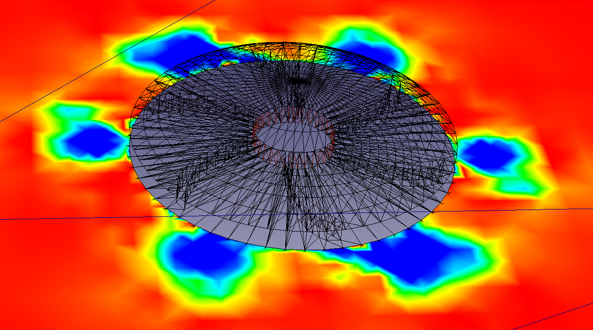

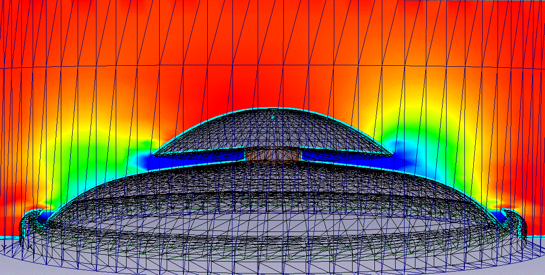

Знатное НЛО вышло. Но как раз ЭК все портит - притянутый воздух закручивается в вихри и съедает все разряжение. Сравните картинки с завихрителями и без них:
    116,7 КБ · Просмотры: 294
    159,9 КБ · Просмотры: 238
вот как крутится воздух из-за турбуляшек - уж точно не по спирали. И не разгоняется.
    196,1 КБ · Просмотры: 260
Без завихрителей воздух описывает спираль. А с ними давление сверху выглядит вот так:
    182,7 КБ · Просмотры: 288

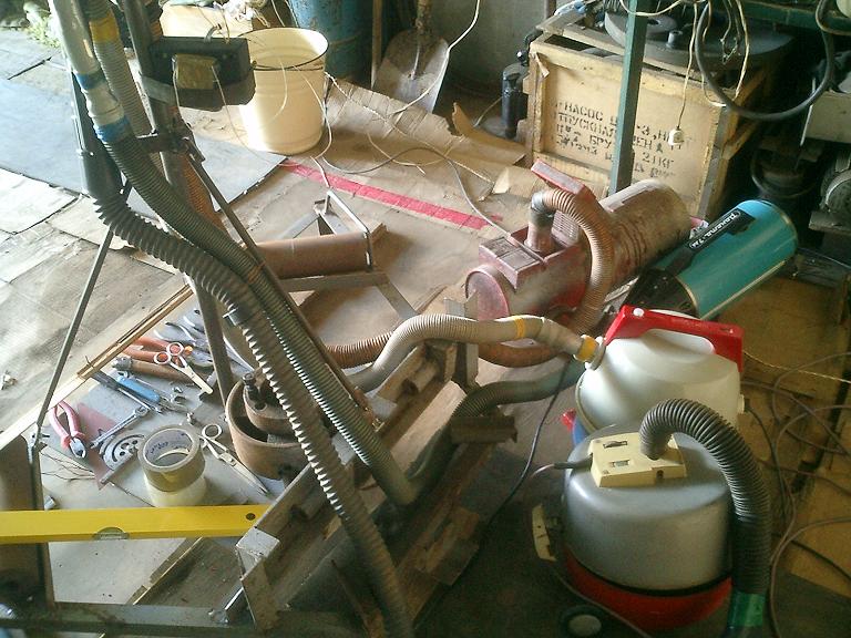

Сейчас, хвала Всевышнему, многое можно проверить ещё "на столе", так почему бы этим не пользоваться? У нас тут ресурсы до NASA не дотягивают.
ПК и ПО - великое достижение, но это - инструменты. Какой "фирменной" не будет скрипка, сама она не заиграет. О домашне-гаражных возможностях: они в области малых скоростей (этак до 100м/с) сейчас мало уступают возможностzм NASA - кто хочет, тот находит и реализует возможности.
Небольшая иллюстрация: часть НАТУРНОГО испытательного стенда (одного из участников форума), дающего хорошую сходимость результатов теории и эксперимента. Стенд компьютеризирован. 😎
    89,9 КБ · Просмотры: 233
Впечатляет, до чего люди доходят, чтобы постичь "крупицы знаний"!!! :🙂
