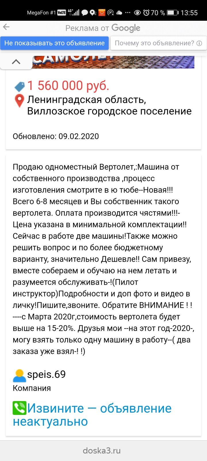

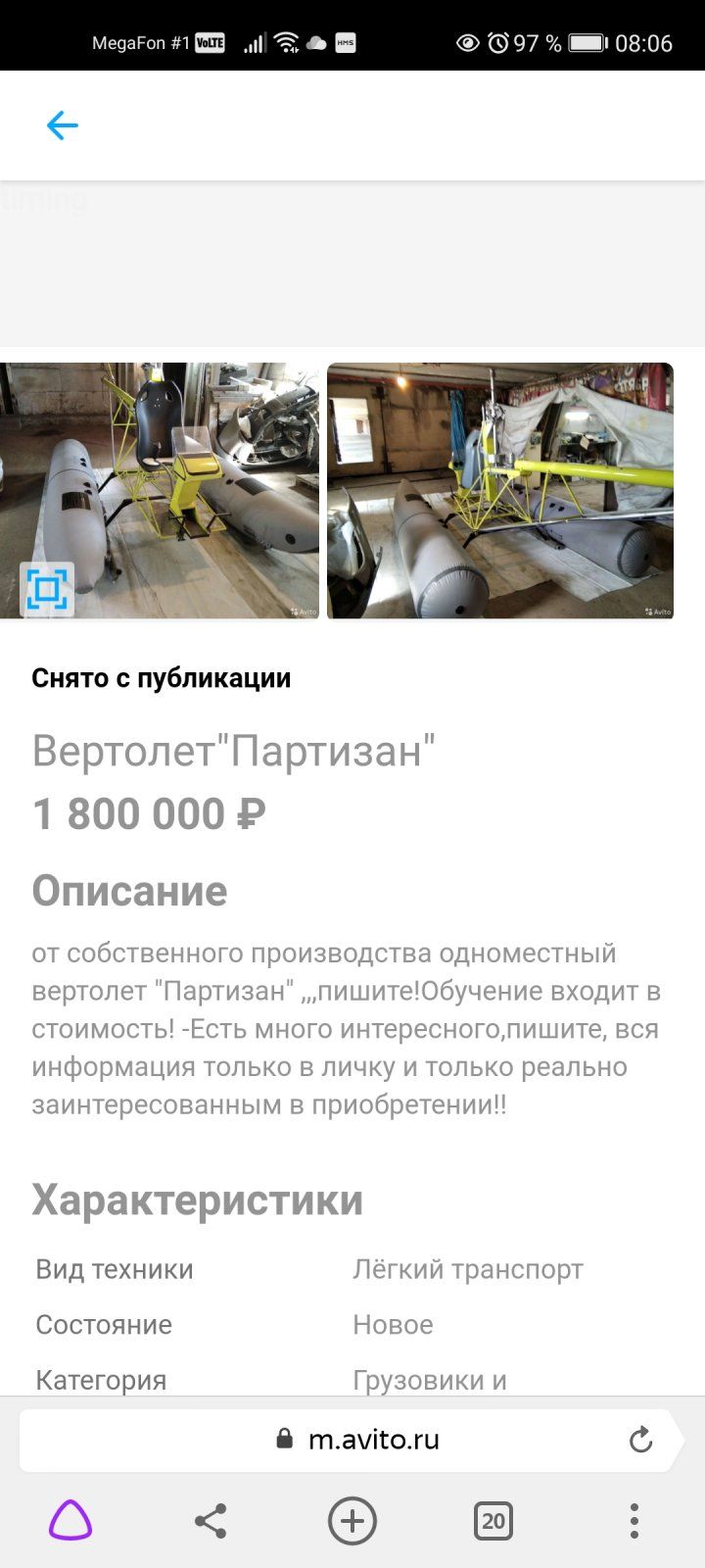

Так он же не летает и вряд ли будет. Вон на Авито продают.
Чертежи на подобные аппараты есть в интернете, вот наши умельцы и пытаются заработать.

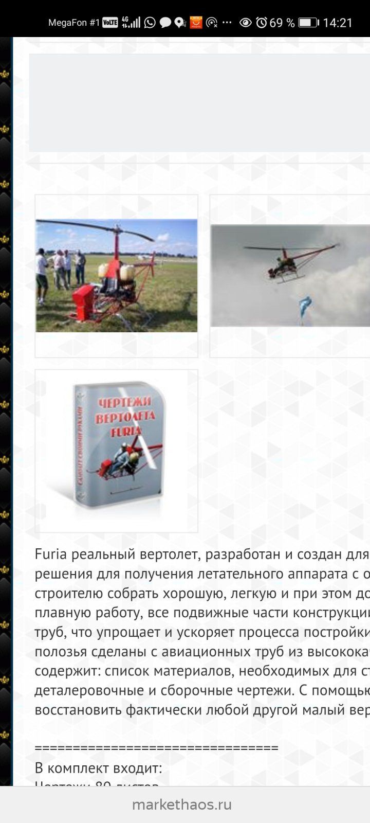

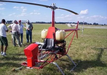

На заставке чужое, кажется даже на трубе(балке) иностранные номера.
Рекламный трюк
Поковырявшись в яндексе, я понял, что надо было сделать это раньше...
Яндекс показывет что таких объявление было великое множество, причём в разных регионах России. В том числе такое.
Например это отличается текстом и фото... Приложено например такое. Свидетельсвтующее что вертолёт уже якобы летает
Однако это фото в реальности взято здесь
Тут вам и фото в полете с надписями на хвостовой балке и фото на поле.
Вот такой вот продавец летающих вертолётов.
Вертолёты действительно летают только не здесь и не его.
Кстати фото с винтами из второго сообщения в теме, вообще из соседней темы про строителя вертолётов из Польши.

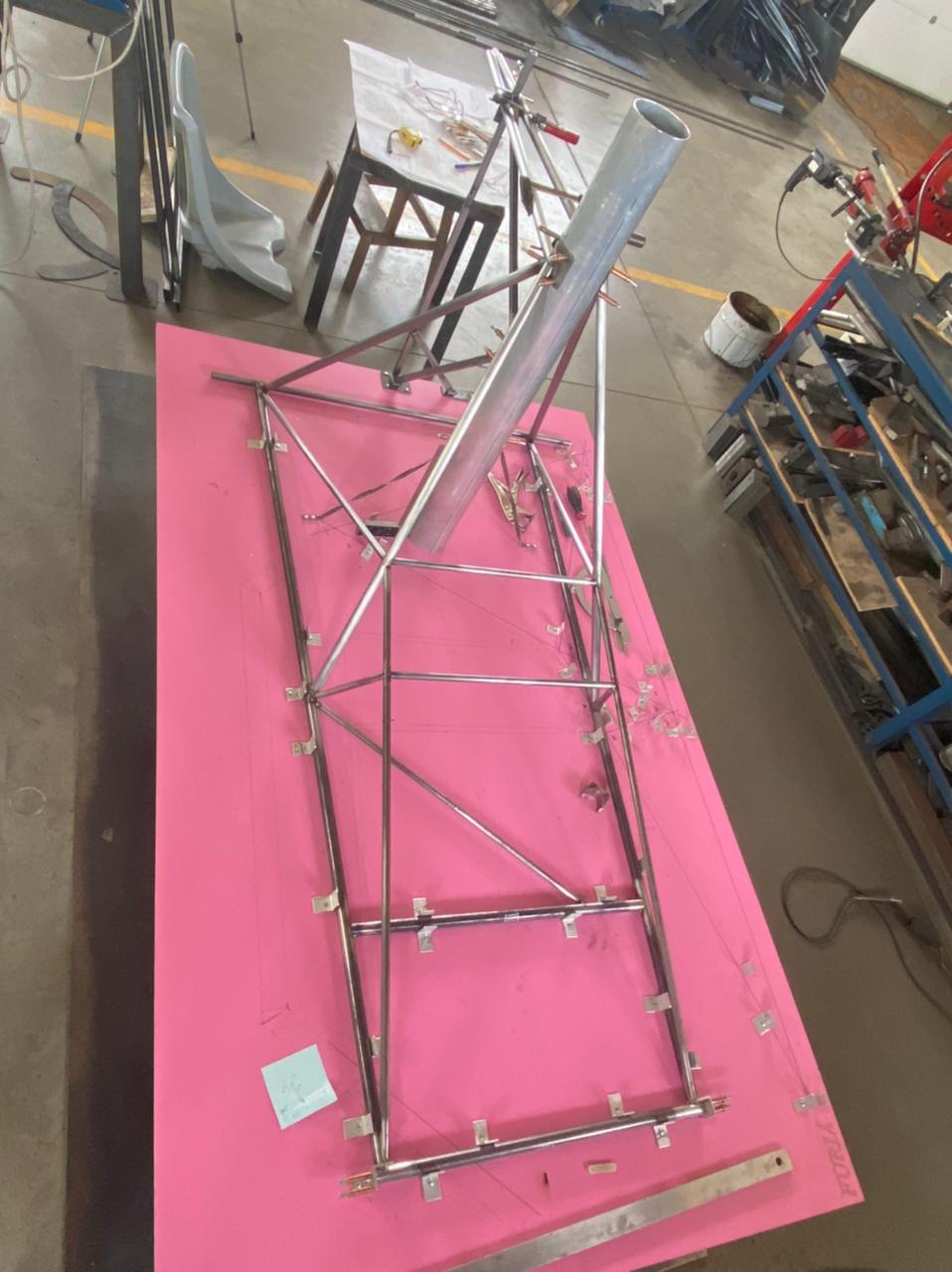

ОлегК
Если не секрет, это ваша работа или это фото работы другого человека, взятое из сети "интернет"?

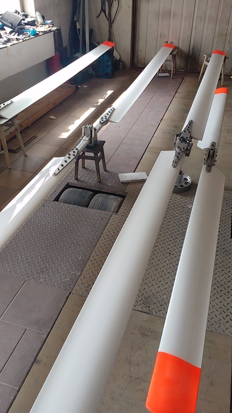

Это реальное фото . Заказал в фирме, оснащенной станками и оборудованием, изготовление каркаса по чертежам фурии. Редуктора и лопастей пока нет. Размышляю о подходящем финансово (Хирт не предлагать) двигателе.

В видео про изготовление шестерней редуктора, нет ничего про металл из которого делается, или о закалке зубьев. Какой ресурс будет из обычного железа?

....нет ничего про металл из которого делается, или о закалке зубьев.
Из доступных отечественных 40Х, 30ХГСА, Ст45. Закалка 48-55 ед. Я бы еще и поверхностную цементацию сделал. ИМХО.
Все материалы и режимы термообработки есть в чертежах. Кроме шестерней главного редуктора, почему-то...
Для экспериментальной конструкции более чем достаточный даже без закалки, при условии что сталь для шестерен не пластилин типа Ст3.
А вот вырезание профиля зуба его способом с последующей зачисткой шкуркой это конечно нонсенс. Возможно он принципиально решил сделать все не выходя из своей мастерской и опираясь только на свои возможности. Для большинства узлов его возможностей и навыков более чем. Но шестерни главного редуктора я бы на его месте заказал у специалистов. Посмотрим как он будет делать коническую пару хвостового редуктора.
С тем подходом к изготовлению, что использует сей строитель, ресурс скорее всего будет стремиться к 0. Зубья просто срежет при первой раскрутке ротора. Вообще это видео нужно использовать как пособие "Как нельзя строить вертолёт"

Если я не ошибся, он ни одного сальника не установил. Предполагается просто густая смазка зубьев. Допускаю, что уже через пол часа работы под нагрузкой и на полëтных оборотах центробежка разбросает разогретый коктейль смазки со струшкой от зубьев по стенкам корпуса редуктора и зубья продолжат работу практически насухую.

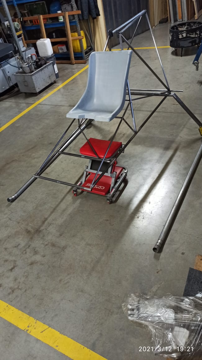

Пока "наивные" и "очень доверчивые" заказчики партизанов, с группой поддержки из доморощенных "пинкертонов" изучают тонкости уголовно права, строительство конструкции по мотивам фурии продолжается...
Полностью с вами согласен. Прямо озвучили мои собственные соображения. Из доработок редуктора, предполагаются: наличие трансмиссионного масла в редукторе, двойной нижний сальник, врезка датчиков оборотов НВ+температуры+наличия стружки...

Здравствуйте... А автомат перекоса у Вас будет как у фурии или обычный? Интересно ни одной летучей фурии не видел с родным автоматом .Шестерни не имеет смысла делать самому проще подобрать ( ваз 2110 есть с передаточным отношением 1 к 5.3 или спорт или ралли.. и конические на хвост всякие имеются например с лодочных моторов можно и 1к 1 подобрать ) Тем более что корпус редуктора все равно самому делать...
