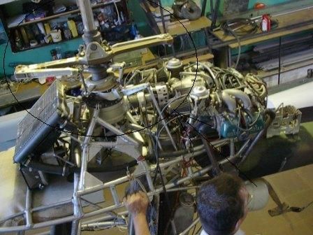

🙂Я Роторфлай, "...излазил вдоль и поперёк", когда Хрибков Виктор, любезно мне предрставил возможность ознакомится с ним. И уж поверьте, чертежи ТОЖЕ не остались без внимания 😎
Обратите внимание на сей "узелок" УПРАВЛЕНИЯ, на нём всё ЧЁТКО различимо и понятно (сведущему в вертолётной технике управления) 😎

Обратите внимание
Батенька, Вы только пишите, но ничего не читаете чтоль? Удержу нет, как хочется продемонстрировать профессионализм и осведомлённость, что не разобравшись, не прочитав - срочно буквы писать тянет?
Ещё раз, если, опять же не трудно (хотя уже в этом сомневаюсь) сходите по ссылкам electrovoz-а, каковые он зачем-то поместил сюда, да ещё с ремаркой, что:
То, что Камов сделал 50 лет назад, успешно повторяют
и покажите управление шагом.
Речь о "Камове"? А где пояснение" КАКИЕ УПРАВЛЕНИЯ"? :-? Так кто торопится "писать букивки-цифирьки", если речь о Роторфлае? 😛 😎
Если рассуждать логически, про УПРАВЛЕНИЕ ДАННОГО вертолёта, то обязательно "упрёшся в момент", когда задашся целью "постичь дилему"! А что это за узелки и тяги на картиночке?   😉 " Учите уроки, юноша!"

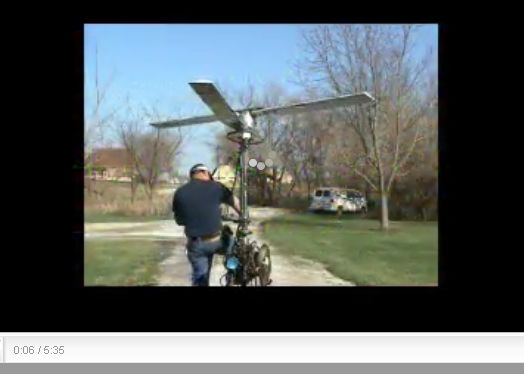

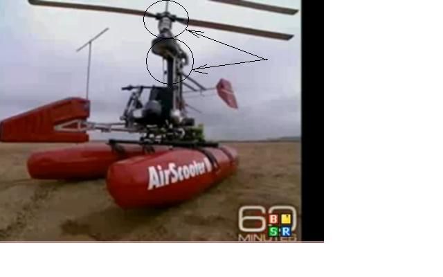

Покажите, пожалуйста, где там управляется шаг. Если Вам "предмет обсуждения" трудно рассмотреть на видео, то на сайте у Аэроскутера есть большие фотографии. Если не затруднит, конечно же.
http://www.youtube.com/watch?v=LlO0RTCXUpE&feature=related
А этот пока не взлетел. http://www.youtube.com/user/NickMonteleone#p/a/u/0/-df8RKaa_h8
Редуктор у него между винтами.
http://www.youtube.com/user/NickMonteleone#p/u/11/MHQ4k3dKqtg
Тут.
Я просмотрел ролики.
На них представленный аппарат взлетать, ятакпонял, и не пытался.
Управления общим шагом в НВ этого аппарата нет вообще.
Лопасти с фиксированными углами.
У судя по кадрам видео, лопасти именно этого аппарата зафиксированны на таких углах, с которыми Несущая Система этого аппарата не сможет создать даже 20-ти кг тяги.
VK, я правильно Вас понял?
Вы этот аппарат имели ввиду?

VK прав, там управление больше похоже на автожирное, отклоняет себя под колонкой с жестко заданным шагом, газом управляет тягой. И очень интересно реализовано отсутствие педалей.
