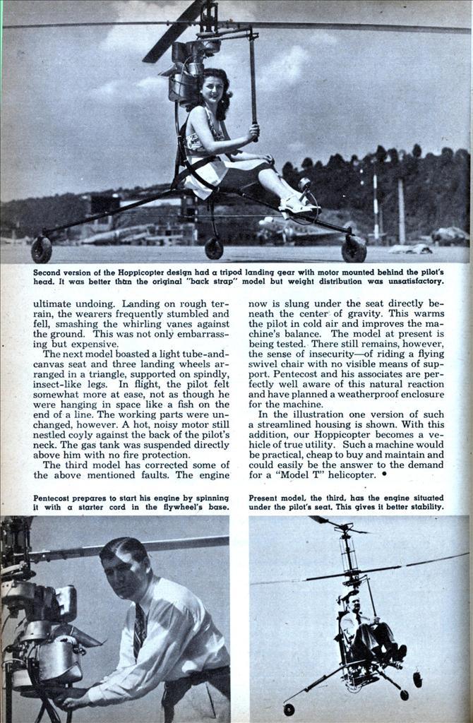

slavka33bis сказал(а):
Вот эта ссылка
[media]http://m.youtube.com/watch?v=n1cIxTXCwxM&ctp=CAQQpDAYAyITCJqV6OyV070CFca8cAod1GsAGQ==&hl=ru&client=mv-google&guid=&gl=RU [/media]
Японцы с Gen возможно вдохновились от этого. 1947 год

   Да нет, эта система, при всей своей неуклюжести, поприличней японской.
