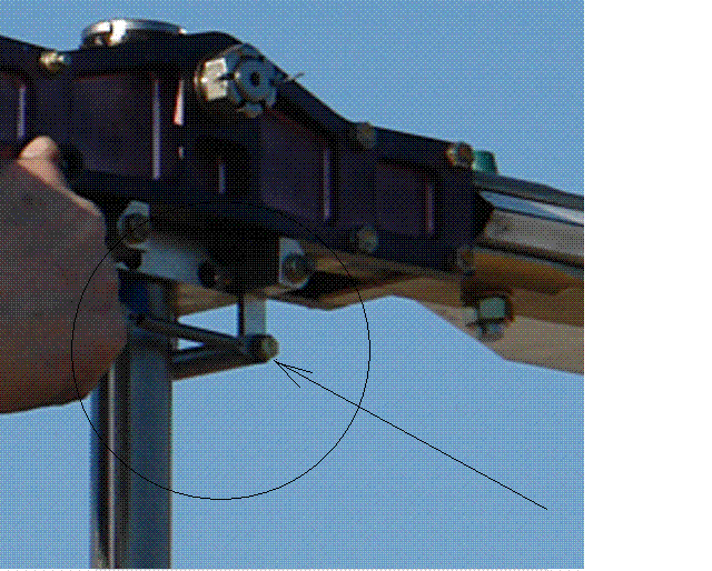

http://www.airscooter.com/assets/rblades-2.JPG - Всё вроде так, всё вроде на карданчике, только вот эта "штучка", что ЭТО? Кто "чтознаетскажет"?

Скорее всего- ограничитель махов.
Маха ЧЕГО? "Жестко закреплённой лопасти", как тут утверждают?
Или управление общим шагом
всётаки?
На сайте эйрскутер есть интересные "РС"-шки , там "вообще непонятно" 😉, для чего стоит сервозакрылок, ИМЕННО на верхнем роторе! ;D
Тогда следующий вопрос: Для чего качать то, что "ЖЁСТКО ЗАКРЕПЛЕНО"!
Качать не надо, оно само качается.
Жёстко закреплены лопасти относительно втулки, втулка качается на оси(на фото- гайка с контровкой). Приблуда ниже- скорее всего демпфер-ограничитель.
😉 🙂Ясненько! :🙂 Только жидковаты, пружинки-то... :-?
Так они не всегда в работе.
Вообще ребята просто подстраховываются- очень перехлёста не хотят. Хотя ещё Б.Н.Юрьев давал соотношение 1/10 для безопасного разноса НВ.
