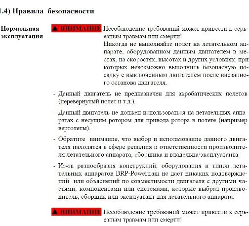

2. Двигатель 912 не допускается для установки на вертолеты, (читайте его инструкцию на R-912 Авиагаммы  см. рис.), т.е. он не сертифицирован как авиационный для вертолета, поэтому на вертолете из-за вибраций никакой надежды на него  пока нет.

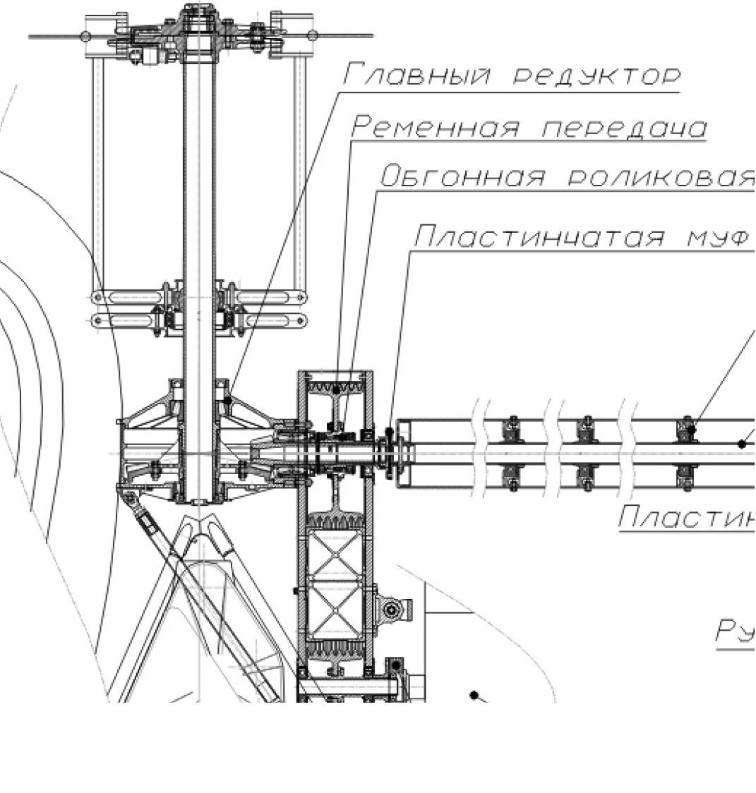

serg610 -  а что там вместо торсиона и колонки? ;D
"...обычно останется жив..." ;D
serg610  - а вот эта схемка вам о чем то говорит, что будет при отказе или блокировке рулевого винта. 😉
По двигателю, да согласен, но и вертолетов таких никто не делал, а герокоптеров  на них полно летает. 😉
По представленной литературе не корректно(к какому двигателю комментарий не ясно) , но я соглашусь, что у его высоковаты рабочие обороты, что может привести к перегреву на висении например.

serg610 -а что там вместо торсиона и колонки?
Опять детский сад. Прочитайте учебник! Пи отказе ХВ будет обычная посадка на авторотации без применения педалей, как и на сооснике, где отсутствует путевое управление на авторотации.
Торсионы есть например на АК-1-3, на Швейцере - трехшарнирная втулка несущего винта. Колонкой называют конструкцию из двух автоматов перекосов и двух втулок винтов с тягами на соосниках. На одновинтовой схеме колонки нет.
serg610 - трехшарнирная втулка несущего винта тербует обслуживания? 😉 Какой никакой привод на рулевой винт  тоже есть и он тоже требует обcлуживания и что будет если его не делать? 😉 ( И как же сесть не парируя реактивный момент без рулевого винта, не нажимая на педали? 😉) А если заклинит весь узел, несущий встанет вместе с рулевым и кувырком , поправьте , распишите процесс. 😉
