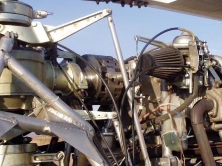

Господа вертолетчики, подскажите чайнику, а как авторотирует вертолет соосной схемы? Есть ли отличия в пилотировании с традиционной схемой?
Подозреваю, что никак. Были испытания автожиров соосной схемы (но не взаимосвязаных между собой роторов). Нижний НВ создает сильный экран верхнему НВ, при этом обороты верхнего НВ были равны всего около 20% от оборотов нижнего НВ. Теперь представим если нижний НВ взаимосвязан редуктором с верхним НВ. Т.е. нижний НВ не выйдет на обороты авторотации по причине торможения его оборотов верхним НВ
тем не менее- Роторфляй испытывался на авторотирование.....
Правда только с высоты 400 до 150м
Какой результат? Скорость снижения замеряли? Или после данного испытания все же решили СС поставить? (Без сарказма!)

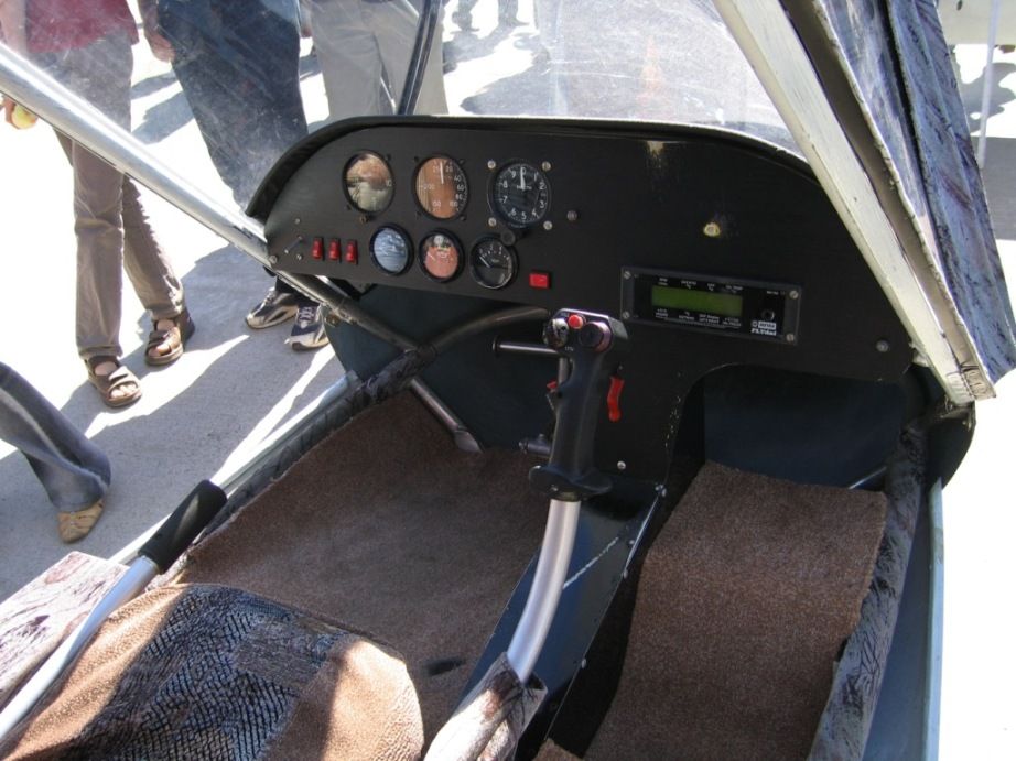

Спасибо за фотки!
А ручка ЦШ - сбоку... ух тыы...
Да все нормально было, все управляемо...А СС Хрибков на все свои аппараты ставит...и на вертолет было запрограммировано...

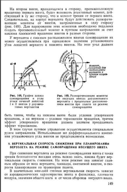

Пардон, извиняюсь. Авторотация на снижение возможна!!!!!
Загордан А.М. "Элементарная теория вертолета" вроде с библиотеки Твистерклуба.
...эффект ускоренного....эффект торможения....

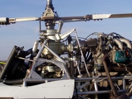

А обгонные муфты в Роторфлае есть (между винтом и редуктором), чтобы обеспечить разную скорость винтам ?
Но возможно поймать аппапат и мягко приземлить, а не грохнуться, если шаг перед самой землей увеличить. Что то подобно прыжковому старту Улыбка.Этои есть подрыв или что то другое?
Совершенно верно 🙂
Обгонная муфта на Роторфляе есть между редуктором Ротакса и редуктором колонки, и есть еще  рычаг его включения , приводимая через тросик ... Т.е  во время прогрева движка -трансмиссия отключена..
Ето для запуска мотора с отключенным ротором (кстати она должна быть НЕУПРАВЛЯЕМАЯ тоесть в случае откаха мотора, ротор должен свободно вращатся).
В случае авторотации надо обеспечить свободу роторам (обоим) - тогда скорость их вращения самоустановится (один будет быстрее двигатся чем другой).
Жестко соедененные редуктором они не выйдут на свой оптимальный режим и скорость падения не будет минимальной.
Я так понимаю….
после прогрева движка механически включается обг.муфта, которая при падении оборотов двигателя отключает ротор от двигателя, а при увеличении оборотов включает-как коробка автомат на авто...

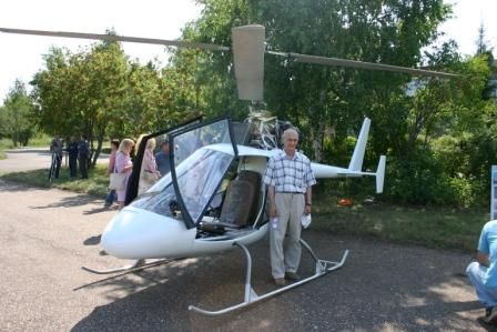

Поднебесов Борис Яковлевич - отец и автор этого летадла..
