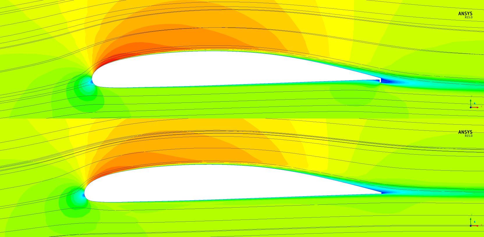

Может крымский Бес объяснит, почему  наименьшее давление (разрежение) получается у лобика профиля? Именно там, где скорость потока обтекания максимальна!
Закон Бернулли действует не только в замкнутом пространстве!

Может крымский Бес объяснит, почемунаименьшее давление (разрежение) получается у лобика профиля? Именно там, где скорость потока обтекания максимальна!

Вы привели картинку обтекания профиля и обратили внимание только на лобик профиля.
А я смотрю на картинку целиком.
Ниже я привожу более информативную картинку обтекания профиля.
Там цветом обозначены величины давления на поверхности профиля. И в добавок сбоку есть цветовая шкала, по которой можно определить конкретные значения давления.
Посмотрите внимательно на мою картинку.
Она так же взята из солидной расчетной программы с высокой степенью сходимости расчетных и реальных результатов.
Снизу у лобика повышенное давление.
Самые максимальные отрицательные давления расположены сверху в передней части профиля.
Что это означает?
Это означает, что должен появиться момент, который будет поднимать лобик профиля.
А на деле каждый ёжик в самом глухом лесу твердо знает, что реальный момент стремиться опустить лобик профиля.
Понимаете, реальное положение дел прямо противоположно результатам бернулевского представления природы подъемной силы на крыле.

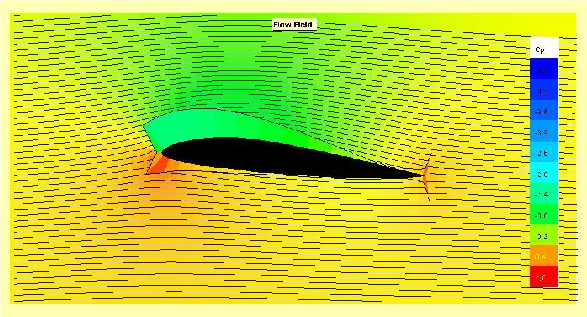

И чем же эта "рыбина"  кажется вам информативнее той, что приведена выше?
Как то больше похожи на фантазии заблудившихся в дебрях ёжиков.
ПС. К стати именно эти перепады давлений, от торможения снизу, и ускорения сверху, и вынуждают поток обтекания профиля отклоняться и создают тот самый скос потока, и чем больше угол атаки, тем больше перепады давлений.
А если вдруг на верхней дужке происходит срыв, что по сути разрушает ту "стенку" потока,  сверху в турбулизованном (перемешивающемся) потоке давление повышается от притока давления из верхних слоёв, и подъёмная сила резко падает. Скорости потока непосредственно прилегающих к дужке слоёв падают.
Вся кинетическая энергия которая поступала в поток от лобика уходит на перемешивание слоёв, а не на создание преграды между верхними слоями над дужкой и скоростным ламинарным потоком у поверхности профиля.
Опять же всё по Бернулли!
И чем же эта "рыбина"кажется вам информативнее той, что приведена выше?
Это не "рыбина", а первый попавшийся мне профиль   TsFGI "В".
А информативнее моя картинка тем, что по ней можно увидеть величины давления как в цвете, так и по границе этой цветовой области.
И эта картинка показывает, что суммарная  разница давления расположена ближе к лобику и должна вызвать момент поднимающий лобик профиля.

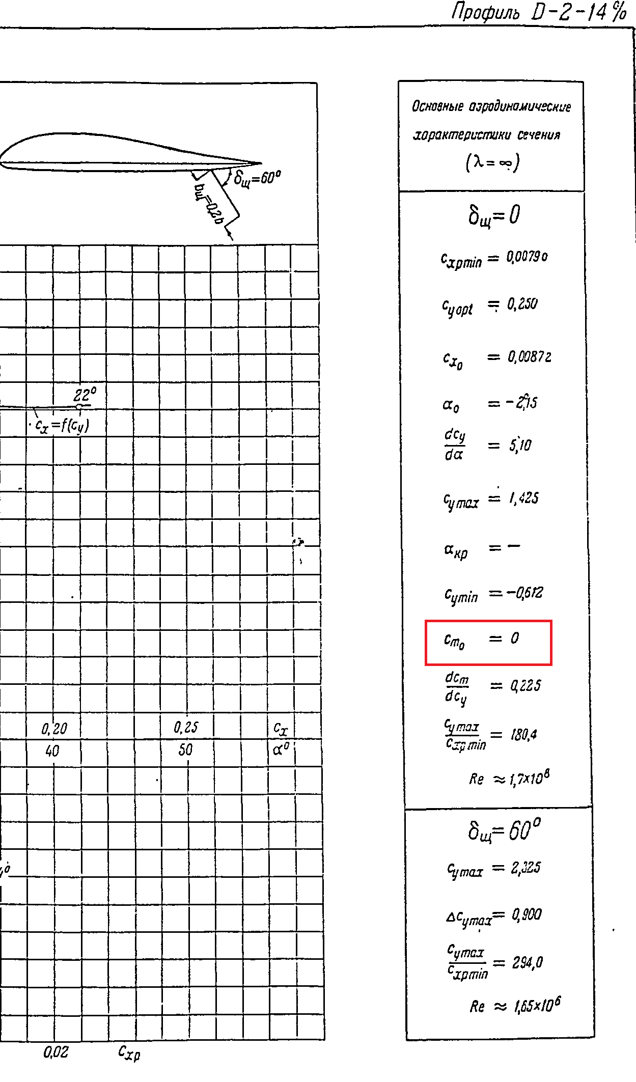

Меня этот вопрос когда то очень сильно интересовал.
И я скрупулезно икал такие профили.
Увы, не нашел ни одного.
Если Вам не трудно, то не сочтите за труд и обозначьте названия этих профилей.
На меня можете не обращать внимания.
Это будет, ох, как полезно для остальных форумчан.
Скажем, подбирает человек профиль для лопасти вертолета, а ему рекомендуют какие то профили, которые совершенно не обладают такими самостабилизирующими свойствами.
Там такой головняк с профилями, а тут Вы держите в секрете такую информацию.
Кстати, чем же кардинально отличается такой чудо-профиль от обычного профиля со слегка задранной задней частью профиля?
Ничем.
Но это меня не успокоило.
И пришлось опять копаться в аэродинамике отбрасывая мусор, что был накоплен и затвержден в учебниках.
В результате я понял в чем дело.
Теперь я могу превратить [highlight]ЛЮБОЙ[/highlight] профиль в самостабилизирующийся без всяких отгибок и деформаций.
Проверил буквально на бумажной модели и все сошлось тютелька в тютельку.
Вот поэтому я полностью охладел к этим S-образным профилям.
А если бы Вы указали хотя бы на десяток таких профилей, то я бы их занес в базу профилей и помогал бы нуждающимся правильно применять такие профиля.
Ну так как, приведете конкретные наименования профилей?
Или как обычно спрячетесь за фразой: "Кому надо - найдет сам".
Увы, поиски не дают результатов.
