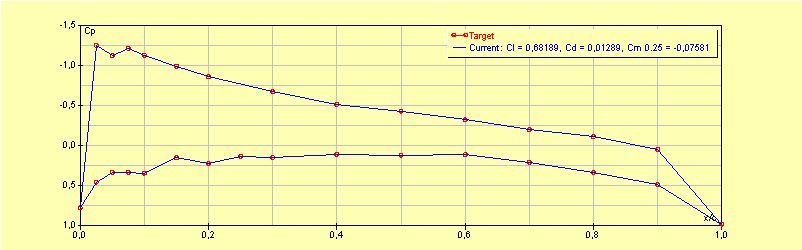

Этим рисунком я показываю, как Вы только что подтвердили, что по закону Паскаля в каждой точке давление действует во все стороны одинаково и суммарное воздействие на поверхность обдуваемого тела уравновешивается со стороны атмосферы.
Таким образом ни о каком присутствии Бернулли в делах создания подъемной силы речи не может быть.
Давление на поверхности обдуваемого тела всегда будет отличаться от давления воздуха в невозмущенной атмосфере, но это давление вовсе не обусловлено  законами Бернулли, а возникает из за центробежных сил при криволинейном движении воздуха.
Можете еще раз взглянуть повнимательнее на картинку обтекания сверх-толстого профиля в моем сообщении [highlight]№124.[/highlight]
На верхней картинке отчетливо видно где центробежные силы прижимают воздух к поверхности вызывая увеличение давления, где эти центробежные силы  отжимают воздух от поверхности снижая давление и, самое главное, где это давление равняется давлению в невозмущенной среде.
Это та  точка на поверхности когда движение воздуха изменило направление кривизны своего движения. Именно в той точке на исчезающе малом отрезке пути воздух двигается прямолинейно не испытывая никаких центробежных сил и, следовательно, не оказывает никакого давления на поверхность.
И если даже Вы согласитесь с этим положением, то всё равно эти силы давления ни коим образом не создадут подъемную силу.
Так что же на самом деле порождает эту подъемную силу?
А вот что.
Криволинейная поверхность при условии безотрывного обтекания искривляет траекторию движения масс воздуха в результате чего эти массы воздуха покидают пределы обтекаемого тела с некоторой поперечной скорость, которая и называется скоростью отбрасывания.
А дальше, в соответствии с непререкаемым законом Ньютона об импульсе силы, возникает та самая подъемная сила.
Справедливости ради скажу, что я по полной использую это распределение давления по поверхности обтекаемого тела имея ввиду первопричиной того давления воздействия центробежных сил.
Это мне помогает оценить характер обтекания поверхности и чуть подправив геометрические координаты профиля позволяет  повысить аэродинамическое качество профиля.

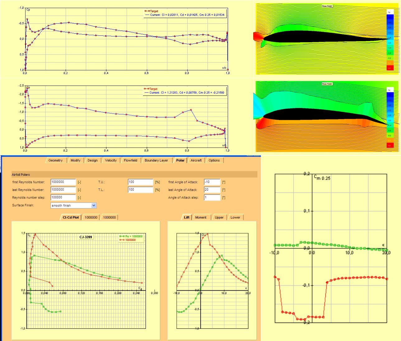

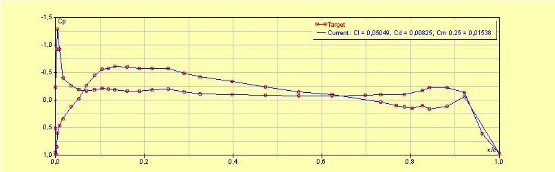

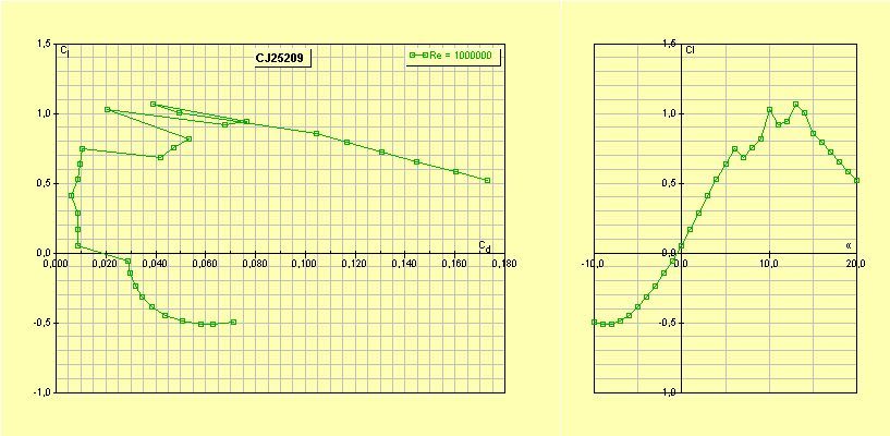

А вот всеми любимый S-образный профиль.
Но качество обводов профиля не оптимальное.
Смотрите к чему это приводит.

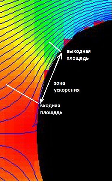

Здесь в зоне прижатия происходит сужение потока и ускорение со снижением давления.
Здесь происходит передача кинетической энергии профиля потоку.
Далее происходит уже снижение давления за счет центробежной силы и создается подъёмная сила. Именно это пониженное давление в приповерхностном слое и вынуждает отклоняться вышележащие слои и огибать поверхность профиля.
Лобик провален.
Это не я провалил, это такой профиль мне попался на вскидку.
Я не менял координаты обводов профиля.
Вот таким профилем пользуются те, кто из каталога его выбирает.
У меня в каталоге порядка 2000 профилей.
А когда немного "поколдовать" с  координатами, то все эти огреха исчезают.
А смещать точки приходится совсем немного, порядка долей процента.
Я обычно колдую в компасе сплайном. Там новые координаты получаю. На глазок. А потом делаю фанерный шаблон, и напильником довожу поверхность по изогнутой линейке.

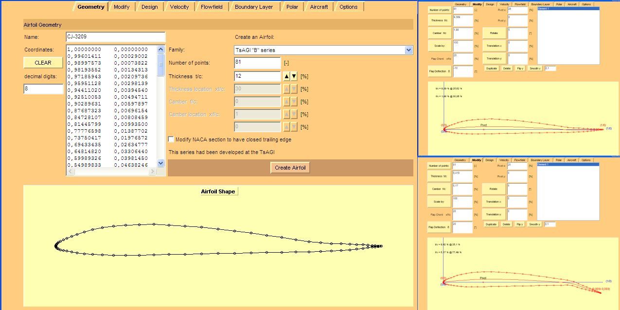

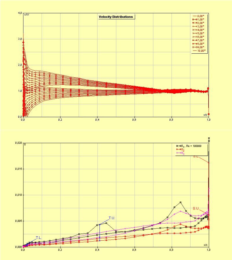

Вот только спрашивается зачем тыкать в клавиатуру если результат работы программы Компас требует как водится на производстве всё опиливать напильником с приложением гнутой линейки?
Вы попробуйте хоть какую нибудь программу в которой сразу можно получить все сведения про профиль при различных шероховатостях поверхности, различных значениях числа [highlight]Re[/highlight], где можно отогнуть часть профиля (элерон) и выбрать оптимальные значения?
Вот что можно посмотреть в моей программе для профиля  CJ3209
И кроме картинок всё это получить в виде таблиц с параметрами каждого графика.

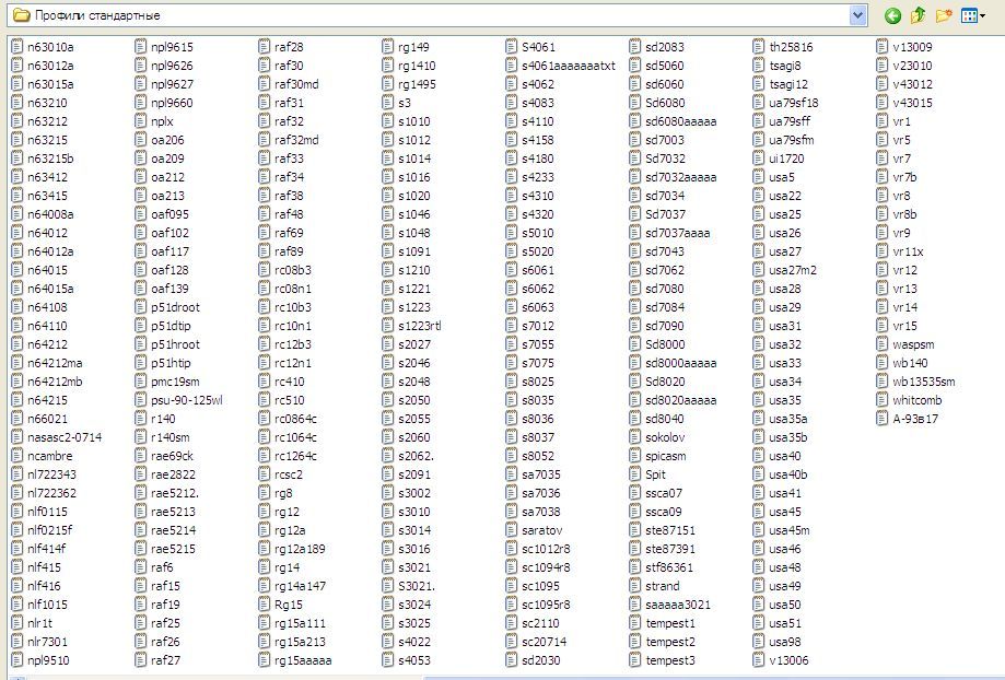

К стати я тут недавно профиль от планера SG-38 немного изменил. Может проверишь?
У меня такого профиля нет.
Возможно перед SG-38 есть еще какие нибудь символы?
Для проверки что было у того профиля и что получилось требуется ввести в таблицу относительные координаты профиля.
А далее вся работа сводится к выбору качества (шероховатости) поверхности и значение числа [highlight]Re[/highlight]
Самое долгое это ввод в таблицу координат профиля.
Вот всё что у меня есть из профилей начинающихся на букву [highlight]"S"[/highlight]
