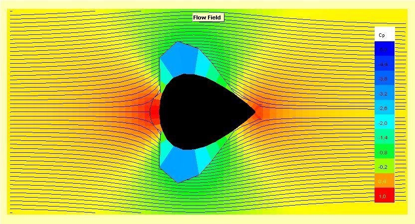

Вот посмотрите что творится с распределение давления на поверхности профиля с относительной толщиной 80 %.
Присмотритесь к картинке ниже.
Перед лбом такого профиля действительно повышенное давление на плюс какую то относительную величину.
Но давление у поверхности уже сравнивается с окружающем в пределах того лобика трети толщины профиля.
А далее наблюдается понижение давления до почти минус трех относительный величин и самое глубокое разрежение находится на самом бугре профиля.
Так что по Бернулли в этом месте занавеска должна прилипать к пацану, а не оттопыриваться.
Как только до Вас дойдет, что понижение или повышение давления при обтекании тел происходит не по Бернулли, а по причине центробежных сил, то много бернулотараканов покинут Ваш мозг.
[highlight]Верх дремучести защитников бернуллевкой теории кроется в том, что они упорно отказываются понять, что силы давление в каждой точке газового или жидкого пространства направлены равномерно во все стороны и их суммарное воздействие равно нулю.[/highlight]
Ну вот так вот складываются вектора по своим правилам.
Вы вроде бы правильно начали рассуждать, что у воздуха как и любого материального тела есть масса, которая обладает инерцией. И поэтому воздух раздвигается движущимся телом.
но желание не покидать стадо верующих заставило Вас опять лепить "горбатого" в этот процесс.

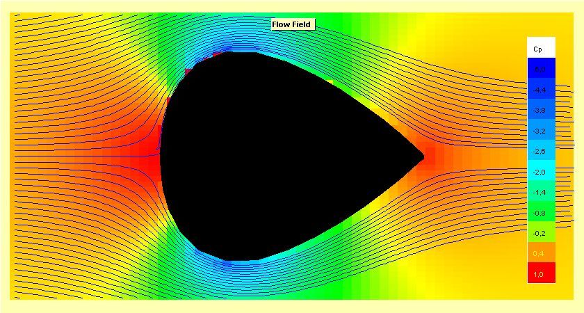

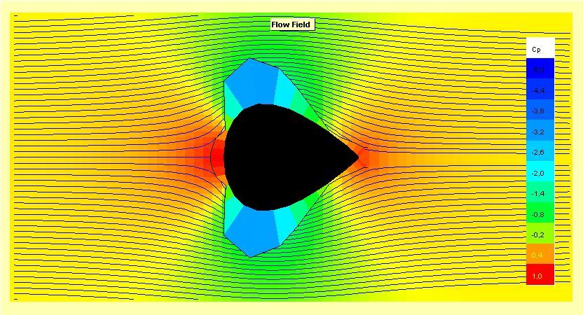

Если посмотреть историю кто первый открыл свой закон, Паскаль или Бернулли, и потом подумать почему Бернулли не опроверг Паскаля в части давления в произвольной точке газа, то станет понятно, что с законом Паскаля надо считаться в первую очередь, а уж потом решать в каком случае можно пользоваться законами Бернулли.
Если убрать с той моей картинки зоны давлений закрывающие линии тока при обтекании тела, то точно можно увидеть, где центробежные силы действуя на воздух повышают давление на поверхности обдуваемого тела, а где эти центробежные силы уменьшают силу давления.
И что весьма интересно так это то, что давление у поверхности профиля становится равным давлению окружающей среды в том месте где изменяется направление криволинейного движения воздуха на противоположное.
Так я об этом и писал с самого начала и объяснял этим. И сейчас это подтверждаю.
Только всё это не значит, что закон Бернулли здесь не действует.
Он вообще то описывает перепады давлений в идеальной жидкости  и не учитывает влияние центробежных сил. Там об этом нет ни слова.
По сути описывает закон взаимозависимости изменения давления  от изменения скорости потока и сечения канала. То что он проявляется при обтекании тел это факт! Нет такого в природе, чтобы в одном месте какой то физический закон действовал, а в другом нет.
Посмотри сам на свою картинку и найди подтверждение тому, что этот закон ни коим образом не проявляется.
Сужение потока есть? Есть!
Падение давления есть? Есть!
Центробежные силы вносят свои коррективы? Да!
Изменение направления  движения струек из-за влияния пониженного давления у поверхности профиля есть? Есть!
Являются ли перепады давления вектором сил, действующих на струйки обтекания и фактором переноса кинетической энергии от движущегося объекта к потоку, и изменения направления движения? Да!
Причем здесь реактивное движение?
винт передаёт кинетическую энергию потоку благодаря этим перепадом давлений на лопастях, а дальше с этим потоком можно делать что угодно, в трубу запускать, трубу в узлы завязывать, от этого суть создаваемой тяги винтом не меняется!
А то что центробежные силы на дужках профиля являются дополнительным фактором накладывающимся на этот закон привносят свой вклад   в увеличение перепадов давлений, это тоже неоспоримый факт.
Я что где то с этим спорю?

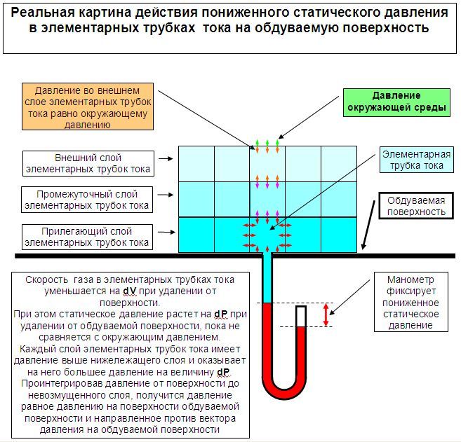

Если струйка  действует только одной стороной на поверхность, а другой своей стороной не действует на соседние струйки, то мне придется поменять свое представление на закон Паскаля и признать его неверным.
Я заметил, что у многих участников форума есть серьезные проблемы выражать свои мысли графически.
Для облегчении поставленной краеугольной задачи прикладываю риунок извлеченный из своих запасников на который так никто и не отважился ответить.
Может это поможет Вам в понимании самой сути ?
    97,9 КБ · Просмотры: 168

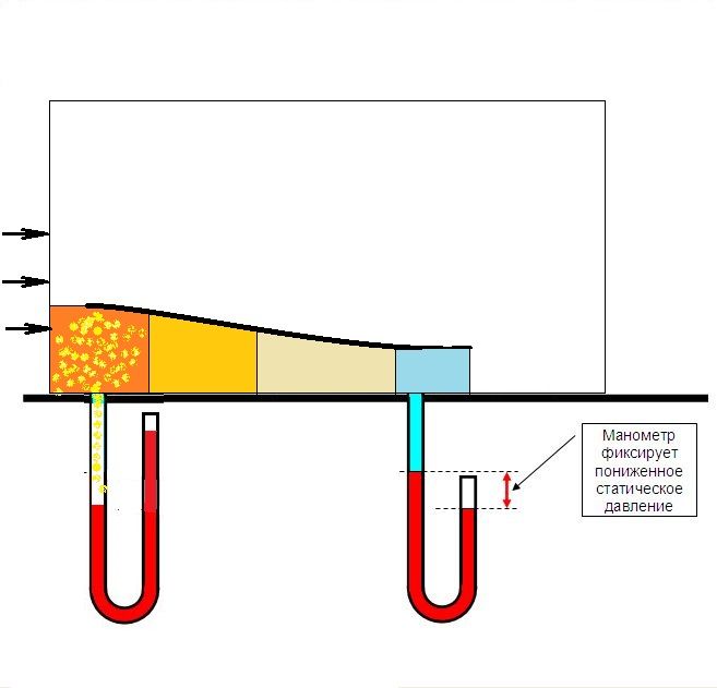

Реальная картина на прямом участке установившегося потока,  если  принять обдуваемую поверхность как бесконечную и бесконечный поток, будет такова, что давление во всех струйках будет одинаково, и прибор не будет показывать никакого понижения давления.
В законе Бернулли ничего не говорится о том что давление в этом случае должно как то меняться.
Вот так будет работать.

По рисунку Анатолия.
Как только "кубики"/"квадратики"/плоскость, будут соответствовать фактическим понятиям: "некубики"/"неквадратики"/криволинейная поверхность, так сразу и давление станет не столь важным. И будет видно, что [highlight]СИЛА на верхней "грани" псевдокубика, будет равна силе на нижней[/highlight], только площади граней и давление НА ГРАНЯХ, будут разными.
ДА! Это-давление, но не первопричина, а следствие обтекания КРИВОЛИНЕЙНОГО профиля.
Похожую роль выполняет вязкость/трение, только для профиля- дополнительную, а для плоской пластины-основную.
Предполагаемое следствие: подъемная сила рассчитанная исходя из распределения давления по контуру профиля или по контуру любой линии тока (эквидистантной профилю) будет одинакова... ну почти. 😉

А нарисовать профиль и ближайшую к нему линию тока, и найти там КВАДРАТЫ, такие как на Вашем рисунке- это о чем?
Нарисуйте, как есть на самом деле, не спрямляйте кривые-и все у Вас /нас получится. 😉
Давление вдоль профиля меняется? Значит и вдоль линии тока-тоже.
На моем рисунке изображено сечение линий тока которые находятся в середине крыла (не важно ближе или дальше от лобика профиля) и воздух движется по этим линиям тока перпендикулярно плоскости рисунка.
Не нашел более соответствующего слова. Простите...уж.
... и подскажите верное.
Я понял этот термин как плоскость проходящую на равных расстояниях от поверхности профиля, ключевое слово [highlight]"...дистантной"[/highlight], то есть на равной дистанции.
Меня не интересует Ваша реальная картина вдоль трубки тока.
Я изобразил поперечное сечение группы трубок тока.
По конкретному моему рисунку будете отвечать?
Я понял этот термин как плоскость проходящую на равных расстояниях от поверхности профиля, ключевое слово "...дистантной", то есть на равной дистанции.
Опять же, прошу прощения. Я употребил "эквидистантный" неверно. Подразумевал те линии тока(трубки тока), которые- дымовые, на фото. Они некоторым образом похожи на дужки профиля, и в то же время находятся на некотором расстоянии от них, и между собой.
А что, внимательнее прочитать мой ответ не судьба?
Комментировать тут нечего. Картина на вашем рисунке нереальна! Давление окружающей среды распространится на все слои.
Можно и так.
Стоит провести ту мнимую поверхность по границе где давление равно окружающему в дальней невозмущенной зоне, так от той разницы давления останется один пшик.
Эта картина нереальная с Вашей точки зрения только потому, что такой картинки Вы никогда не видели в учебнике.
Еще раз повторяю, на моей картинке показано [highlight]поперечное[/highlight] сечение трубок тока.
Условно принято три слоя трубок тока: слой прилежащий к обдуваемой поверхности (нижний слой), последний внешний слой и промежуточный слой.
В этих слоях в реалии изменяется давление, что фиксируется манометрами всеми исследователями во всех лабораториях мира.
Всё правильно.
Поскольку у обдуваемой поверхности давление будет отличаться от давления вдали где невозмущенный воздух, то давление в каждом последующем слое отдаляясь от поверхности будет изменяться на малое приращение (положительное или отрицательное) пока не сравняется с окружающим давлением.
