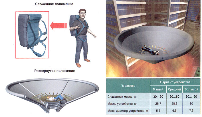

Во-первых, для начала, попробуйте сравнить удельную нагрузку на площадь "волана" и "вихрелёта"
От этой нагрузки и будет зависеть будет ли предмет падать как кирпичь или будет парашютировать с вполне безопасной скоростью.
С каким углом атаки должен спускаться аппарат, чтобы
во входное устройство попадало достаточное количество воздуха ?
[highlight]Вихревой поток хорошо работает[/highlight] на отрицательных и даже на больших положительных углах атаки (до 45 град.). [highlight]Вихревые структуры генерируются[/highlight] поднятым профилированным щитком – предкрылком. Часть вихревого потока попадет в передний сектор входного устройства ЦБН. В задний сектор достаточное количество воздуха подает откидной ковшовый воздухозаборник. Круглое крыло само по себе хорошо парашютирует, особенно, если открыть центральное отверстие, - [highlight]вертикальный поток будет индуцировать ВТ[/highlight]. Даже в случае нехватки подъемной силы, как Вы знаете, есть метод посадки с «подрывом», - [highlight]благополучно садятся даже «кирпичи».[/highlight]
Содержание текста написано в таком стиле, что можно подумать, что всё это было проверено и подтверждено в экспериментах.
Когда какой-то человек начинает выдавать желаемое за действительное у зрителей може вполне законно закрасться мысль, что чел явно не в себе.
То есть, с его психикой явно не всё в порядке.
Можно сравнить удельную нагрузку на площадь волана "спасатель" – 30 кг/м.кв., у "вихрелёта" – 26 кг/м.кв.
Можно сравнить удельную нагрузку на площадь волана "спасатель" [highlight]– 30 кг/м.кв.[/highlight],
А Вы ни чего не перепутали???????
Вот один из вариантов спасательной системы типа "волан" : -
Смотрим цифры.
- Площадь волана ....................................44 кв.м.
- вес вместе с системой........................ до 150 кг
- удельная нагрузка на площадь ...............[highlight].3,4 кг/кв.м[/highlight].
[highlight]Где Вы увидели 30 кг/кв.м. ??????????????[/highlight]
