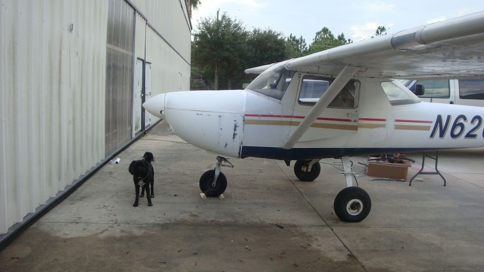

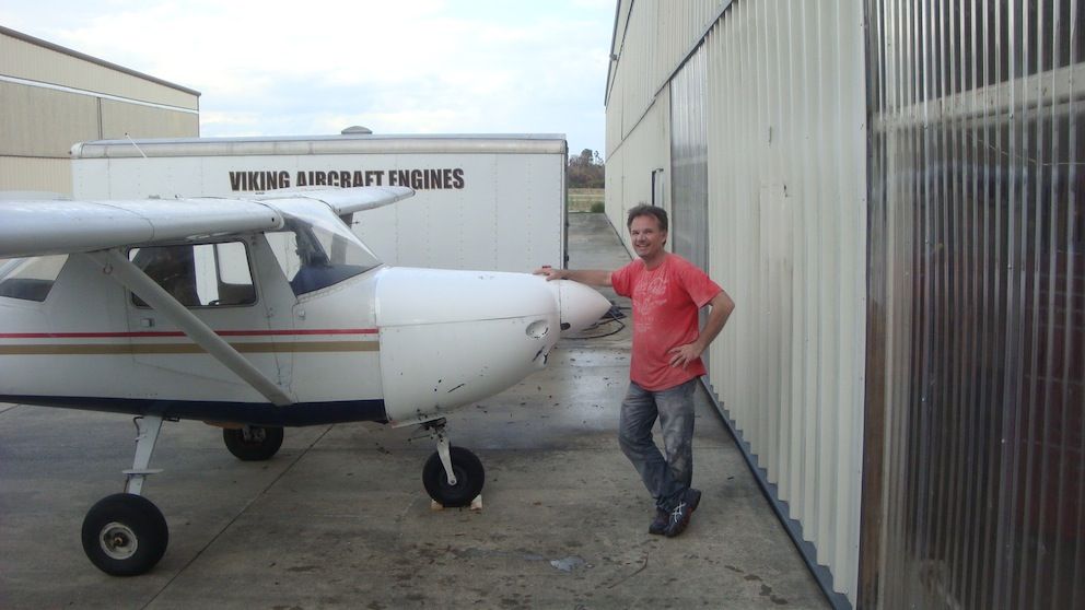

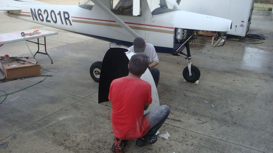

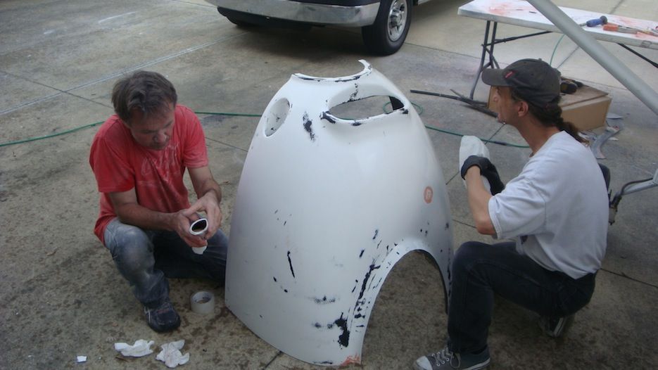

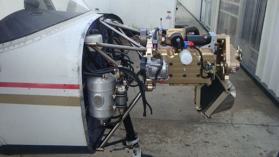

Выклеили капоты, изготовили новую мотораму

Кто скажет? Как себя будет вести Viking в наших зимних условиях? Тот-же демпфер-например?
хонды-субары-судзуки летают с резиновыми муфтами, а тут вдруг все развалится... Сомневаюсь. ну может первые резинки задубеют. Ну сварят помягше. Термостат поставили, что тоже гуд. Не вижу проблем для зимы., если только какие неожиданности типа обмерзания чего - то, но это до первого обмерзания этого самого чего - то. Вопрос по жаре, и в толкающем варианте. Нагреть всегда проще чем охладить перегретое.
