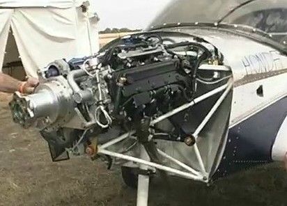

Да  уложить  то  уложат,  да  только  какой  редуктор  в  нее  вонзить?

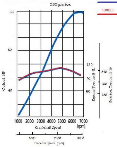

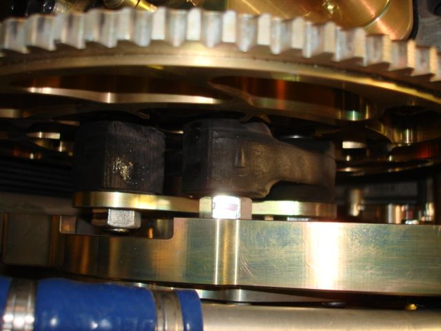

    Редуктор устанавливают 2,32 и других вариантов реклама не предлагает .  Редуктор  прижат к двигателю  и капот самолёта имеет не самую   элегантную форму .
Сколько продержится редуктор при 6000 оборотов ?
   Автомобильный двигатель на самолёт устанавливают консольно  через переходную плиту , с толщиной переходной плиты всё красиво , а готов-ли алюминиевый блок автомобильного мотора к такому варианту подцепа ?
Вопрос как будет работать система смазки ( слив из головки ) при виражах и других пируэтах .

За указанные деньги - очень даже неплохой редуктор получится..
Согласен с ценниками викинга вариантов куча кучная...
Цена двигателя на сайте изготовителя $12,995.00

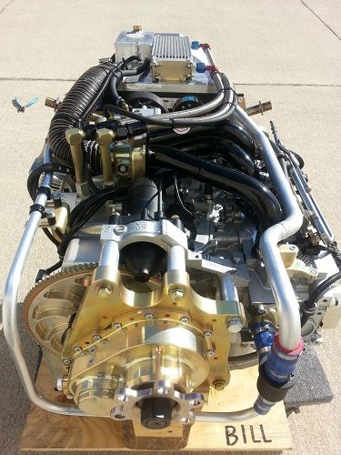

По расстоянию винта над двигателем   SUBARU , BMW 1200  выглядят значительно лучше  чем HONDA уложенная боком + система смазки и охлаждения не требует доработки напильником .

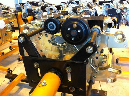

А задняя плита к которой движок крепится к мотораме,это отдельная деталь,которая монтируется на задней части картера?
   Прикручивается болтами не к задней части картера ( соединение с коробкой ) , а к передней плоскости картера , к той где цепь крутит распредвалы .
Вопрос :  Сколько болтов и каких ( диаметр , длинна ) соединяют алюминиевый  блок с плитой ?
  Есть у рамы подпорки к передку мотора .
    29 КБ · Просмотры: 188
Не хотел вклиниваться в ваши разговоры, но то что сейчас на крайнем вашем фото, скажем так: самые первые вариации на заданную тему. Современная модель отличается кардинально. Крепление только с торца.

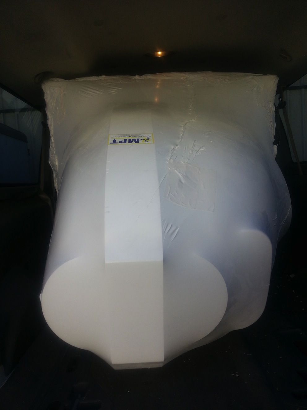

Получили матрицу для выклейки нового капота, исключительно под Цессну-150/152. Процесс обновления продолжается

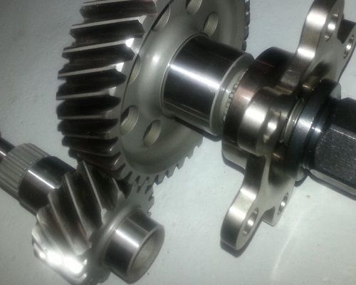

Да  с  формой  повозиться  наверно  нужно,  но  главное  есть  вполне  современный  мощный  мотор,  к  которому  американцы  придумали  нормальный  редуктор.
Что  касается  нашей  техники , то  я  неоднократно  слышал  о  проблемах  на   редукторах автоконверсий.  Я  патриотически  настроенный  человек  ,  но  факты  говорят  обратное.

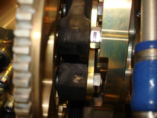

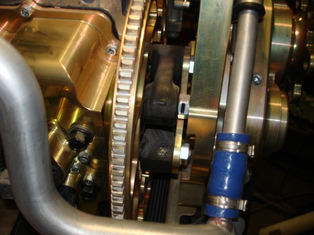

Уже есть статистика по надёжности редуктора  Viking aircraft engines ?  По конструкции механизм послабее аналогов ROTAX .
Так это ж Made in USA... Чай не чумазые совки криворукие.... Грустно...
Вопрос снят. Действительно, плохо смотрел. демпфер есть. Однако подтвержденный ресурс - это только налет, причем разных экземпляров.  Хотя, скорее всего точность изготовления высокая, а на ресурс именно она больше всего влияет, при прочих равных.
