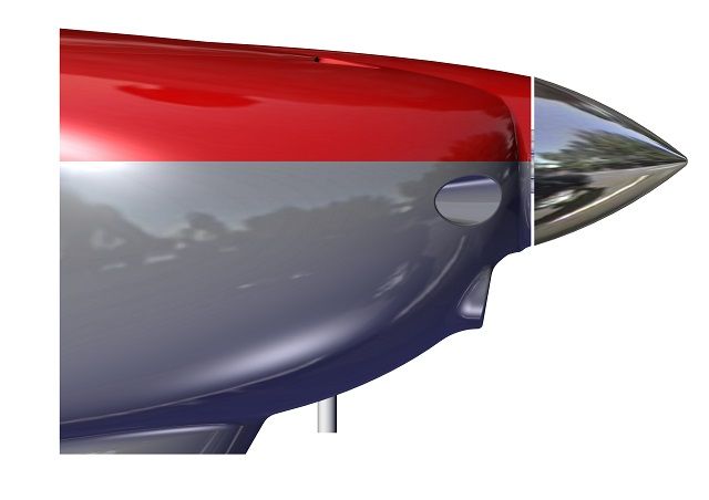

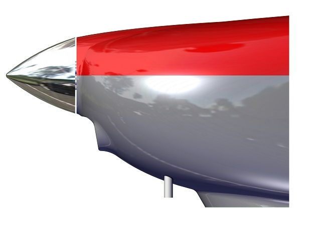

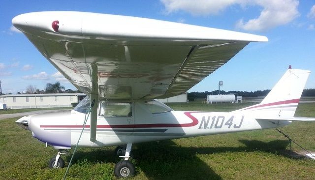

Итак ,друзья, у нас продолжение процесса. Всё таки было решение изменить центровку, путём выноса двигателя вперед. А заодно и изготовить новый капот. Просидели без перерыва на обед со специалистом автокада, рисуя новое изделие. А может и вправду художник должен быть голодным? Выносим на суд общественности проЭкт

Булат, а в верху треугольное углубление,это воздушный заборник перед воздушным фильтром?
Так и есть. Воздухозаборник. Здесь как бы велосипед не изобретали. Если смотреть на организацию питания авиадвигателей, то забор воздуха осуществляется не из под капотного пространства.

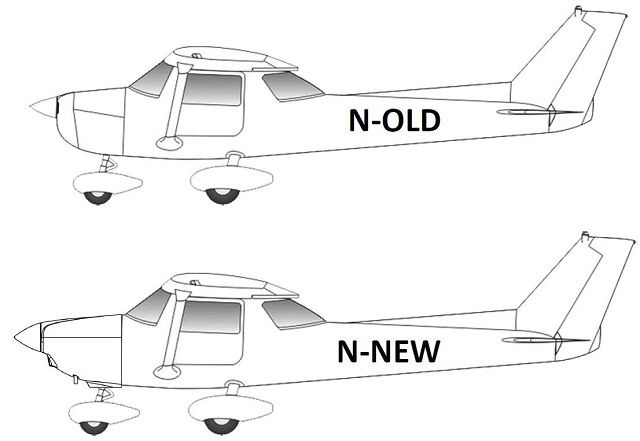

Дополнительные зарисовки, так сказать проекции.
    27 КБ · Просмотры: 248
Капот красивый,без излишеств. Из матрицы вынуть можно будет. 🙂 У "треугольного" воздухозаборника NACA кромки должны быть острыми,без скругления.
А самым простым и дешёвым решением было бы выклеивать новую "морду" для исходного капота.
Но новый-конечно лучше.

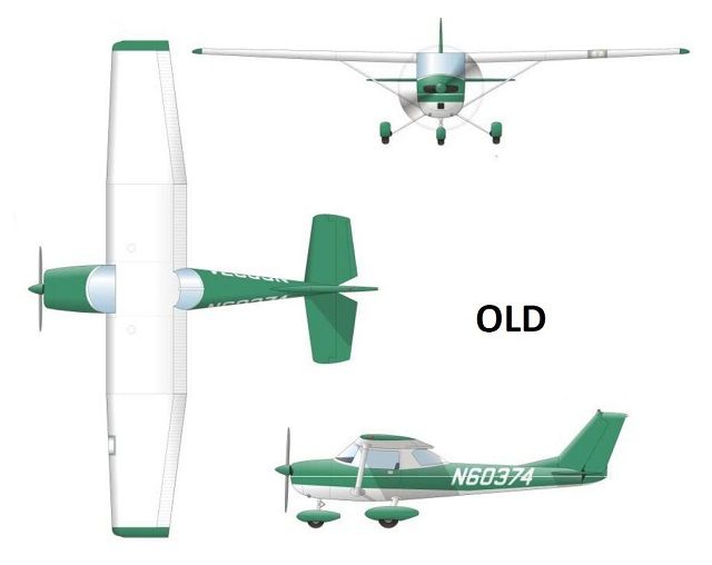

Была сначала такая идея. Но изготовление матрицы хоть для старой морды, хоть нового капота будет стоить одних денег. Так что решили делать красиво. Вот еще вариации на тему, виды в проекциях в оригинальном виде и в модернизированном.

Булат, всё-таки в оригинальном виде вид самолёта более симпатичный. "ноздри" как и на Extra или Ларос 100 выглядят эффектно!

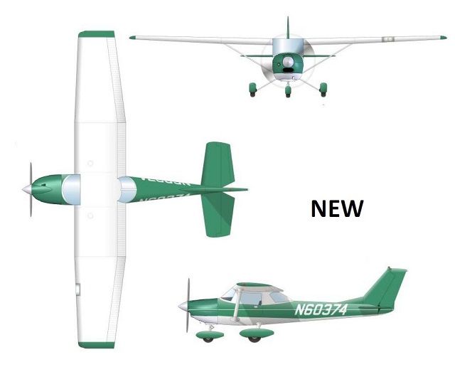

"Ноздри" от балды не делают. Они для чего то служат. В случае с Викингом необходимо организовать движение воздуха через радиатор системы охлаждения и радиатор масла. А насчет симпатично, то вот небольшой фотомонтаж. Совсем неплохо , даже очень мне нравится.
    44,3 КБ · Просмотры: 261

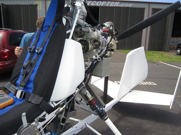

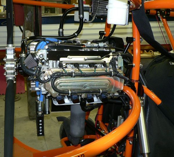

Только развожу руками... На то она и экспериментальная авиация: твори , выдумывай, пробуй. На автожире и на аэрошюте так вообще не закапотированы. Правда, видимо придется подумать о принудительном отборе тепла по типу автомобильного с электромоторчиком.
    54,5 КБ · Просмотры: 213
    38,7 КБ · Просмотры: 233
    78,5 КБ · Просмотры: 213
Вид сбоку  практически не отличается от оригинала
Ни фига се не отличается! Может у меня со вкусом не в порядке? Просто другой самолет получается! И спорьте со мной сколько хотите- бесполезно! ИМХО!
Да  уложить  то  уложат,  да  только  какой  редуктор  в  нее  вонзить? ;D
