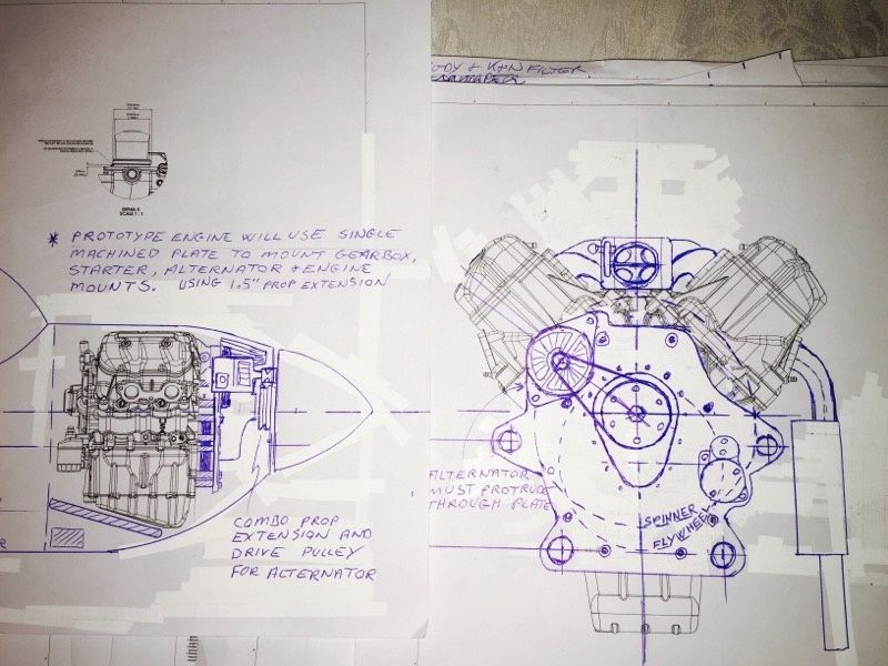

Компоновка будет выглядеть так
    85,5 КБ · Просмотры: 233

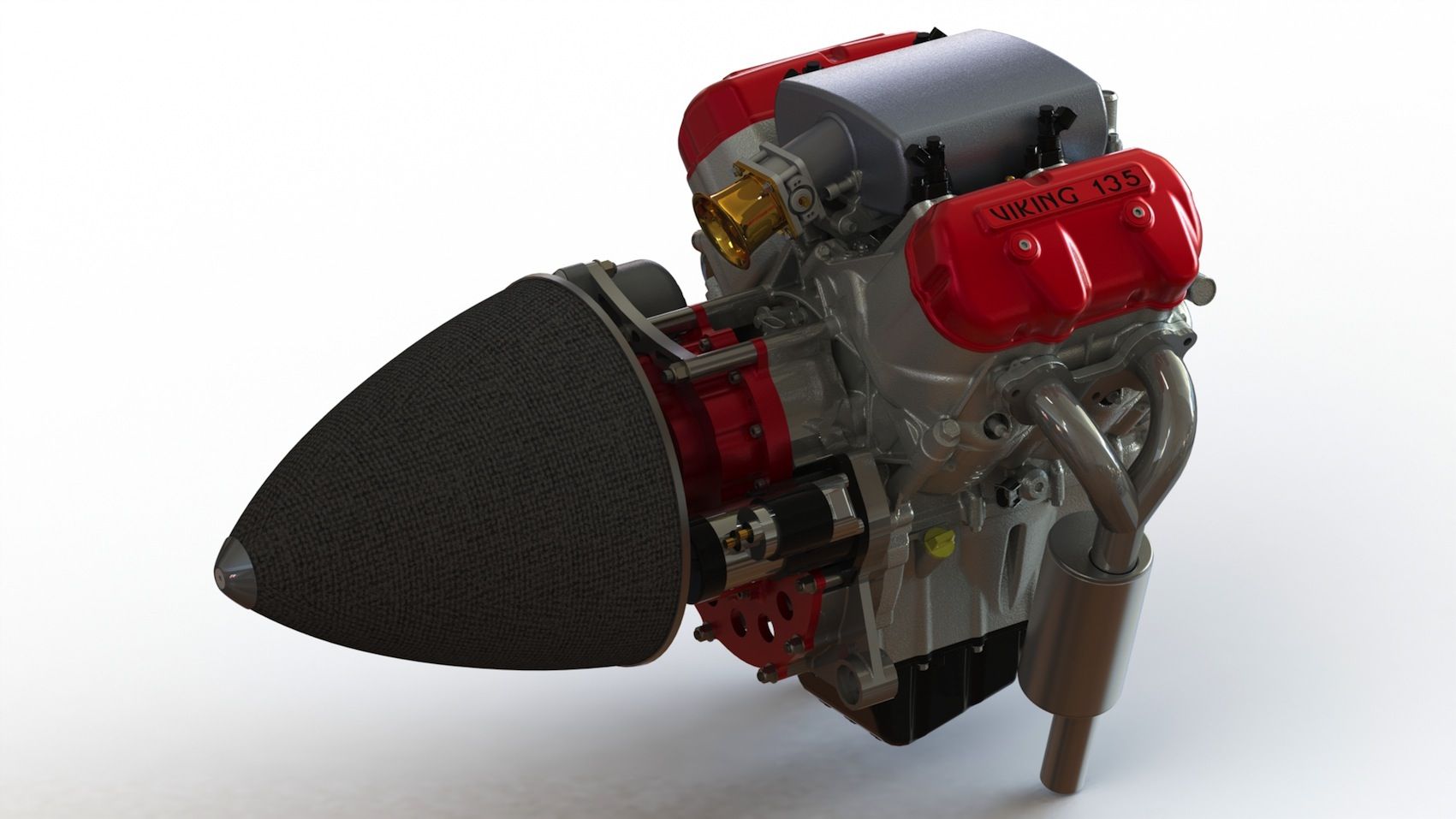

Ну, Булат - это слишком. Плоская горизонтальная площадка на капоте, вообще-то, никому не нужна и даром. И тот факт, что через лобовое остекление половина диаграммы обзора займет эта, к тому же, бликующая плоскость, радости никому не принесет.
Распространенная ошибка - судить по одной проекции (уж извините, если что не так).
Но, в принципе - компоновка вполне подходящая.
НЕ понял какая размерность и вес, но уравновешенность здесь как у ЗАЗ 968.....То есть плохая. Вся надежда на хорошие опоры и должен быть уравновешивающий вал.
Передам Яну. Пусть рисует по-новой.

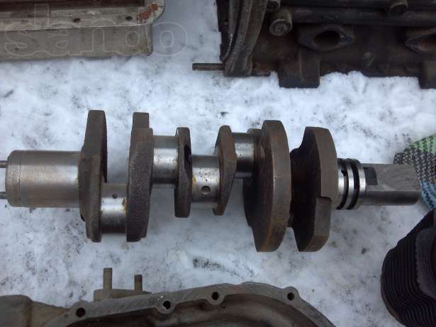

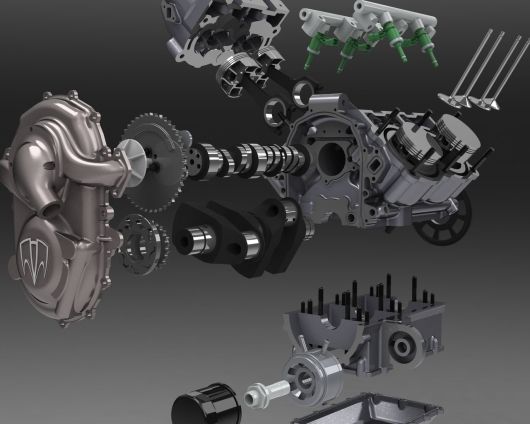

Заз в своё время был машиной года, его не зря у итальянцев купили. Уравновешенность у этого мотора как у харлея, то есть - "никакая" посравнению с зазиком  🙂 сравните коленвалы
Ну, тогда уж надо провести линию, проходящую, с одной стороны, через глаз пилота, а с другой стороны - через наиболее выступающую часть мотора: всякое остекление ниже этой линии лишнее и лучше поднять до нее задний обрез капота.
Смысл в том, что на капот смотреть в полете бесполезно, а даже и вредно из-за возможных бликов.

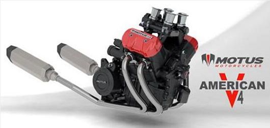

Вы моторист?  Я нет, и то на вскидку вижу, что очень короткий, и судя по мощности очень форсированный, далёкий от авиационных идеалов ;D
http://motusmotorcycles.com/american-v4
Ротаксы абсолютно далекие от авиационных идеалов двигатели. Однако имеют свою нишу, причем достаточно большую.
Согласен. Но ратакс всё же ближе автомотору, а этот к мото. Обороты сумасшедшие, два поршня на колено быренько уделают любой редуктор. Мощность в 140 кобыл на 1600 кубов тоже  маленькой не назовёшь..., а это температура, та ещё свинья. Ротакс с натягом можно назвать надёжным, а этот  по моему мнению может преподносить много сюрпризов. Поинтересуйтесь у мотокроссменов о ресурсе лучших кроссовых моторов (этот по размерностям такой же). А вот Honda L-15 имеет приличный ход и максимальный момент с  2700, две свечи на цилиндр. Продуманный и годами доведённый мотор, строящийся огромными партиями, даст фору ротаксу при правильной конверсии.
Четыре, этот двигатель четырехцилиндровый. В надежности своих редукторов Ян никогда не сомневался. В моем понимании, добрая половина стоимости его двигателя - это цена редуктора. Высокие обороты лишь только на взлетном режиме и не более короткого промежутка времени, насколько я понимаю Ян считает максимальные обороты ограниченными 5800, то есть так же как у 912-го и его современного Викинга. Собственно, двухтактные ротаксы работают в диапазонах 8000 оборотов и редко кто жаловался на проблемы с их редукторами.

В общем, картинка получается такая

Может конечно ограничение оборотов и убережёт мотор, но редуктор ему нужен с большим запасом прочности зубов и дело тут не в оборотах, а неравномерности крутящего момента от цикла, к циклу (не совсем точная формулировка, но примерно так). В современных твинах крутящихся до 6000 тысяч, обязательно присутствует балансирный вал, которого в этом моторе не наблюдается. На мотике, этот зуд в заднице подзадоривает, а на самолёте пугать будет.
