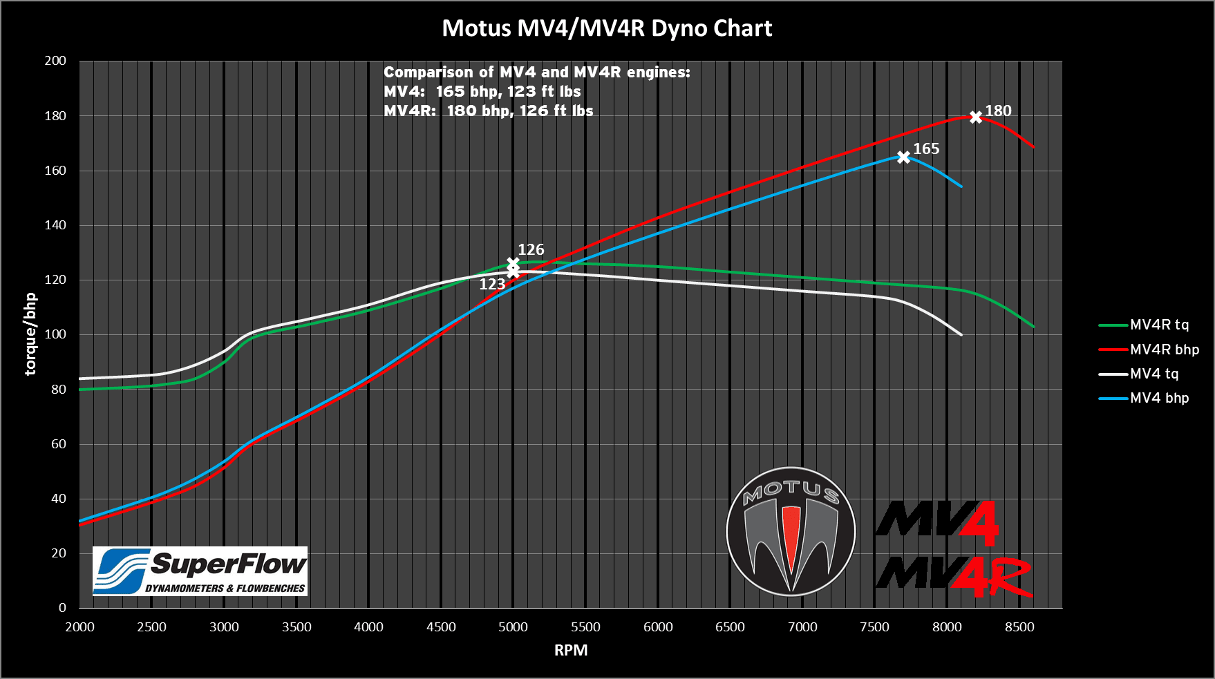

1650cc (100ci)
Liquid-cooled
90° V4
2-valve
Cam-in-the-block
Pushrod
Maintenance-free hydraulic roller lifters
Wet sump
Closed loop multi-point fully sequential fuel injection
Ride-by-wire electronic throttle control (ETC)
12 bolt bell housing (9.5” bolt circle)
4 x 40mm downdraft throttle bodi
10mm (16in) long x 516mm (20.3in) wide x 667mm (26.25in) high
W/gearbox 658mm (26in) long x 516mm (20.3in) wide x 714mm (28in) high
Bore/stroke: 88mm (3.465in) bore x 67.80mm (2.669in) stroke
Valves: Intake 46.5mm (1.831in), Exhaust 38mm (1.496in)
V4 wet weight: approx. 150 lbs
V4 with gearbox wet weight: approx. 102 kg (225 lbs)

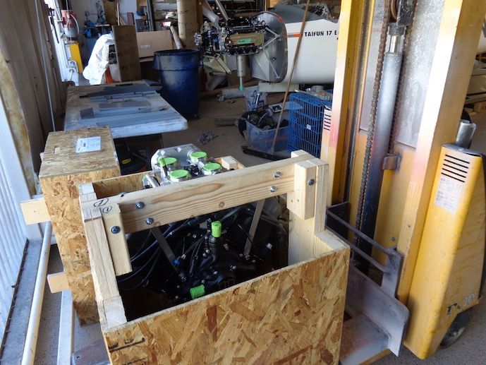

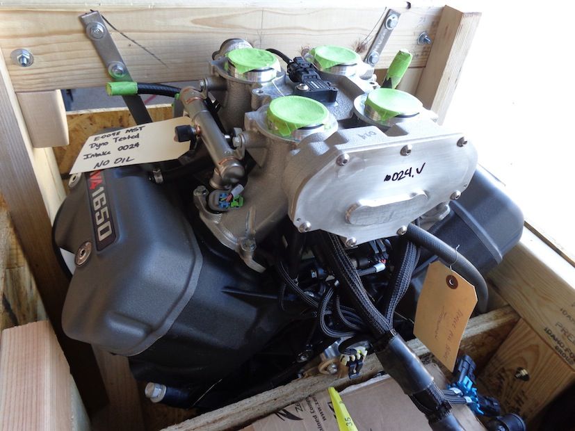

Заезжал сегодня к Викингам. Как раз вовремя.

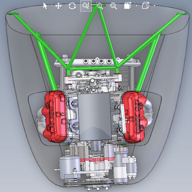

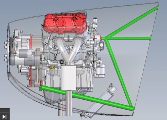

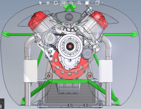

Ян с утра прислал наброски подкапотного пространства

Булат привет, там конечно движение пошло, но вспоминаю свой авиазазик, точно так же был устроен рессивер, в развале и от него короткие патрубки к цилиндрам, и мне один теоретик заметил что на движке работающем основное время на оборотах близких к максимальным патрубки должны быть длинными, длина расчитывается. Вообщем так как есть конечно легче и прощще, но мощность убавляет. Кстати на лайках и континенталях посмотри какие патрубки впускные длинные..

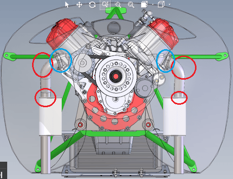

Если позволите то вот мои три копейки в копилку:
Нарисованные выхлопные патрубки ничем не закреплены и будут болтаться с большим плечом. Кроме совершенно ненужных нагрузок на узел крепления к головке еще есть пару (обозначенных на рисунке) мест где будут возникать трещины.
Просто представьте как на малых оборотах трясется двигатель и как телепается эта массивная борода из трубок и мафлеров.
Надо прикреплять еще одной точкой пониже или нах эти мафлеры.
