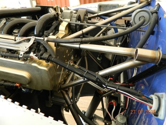

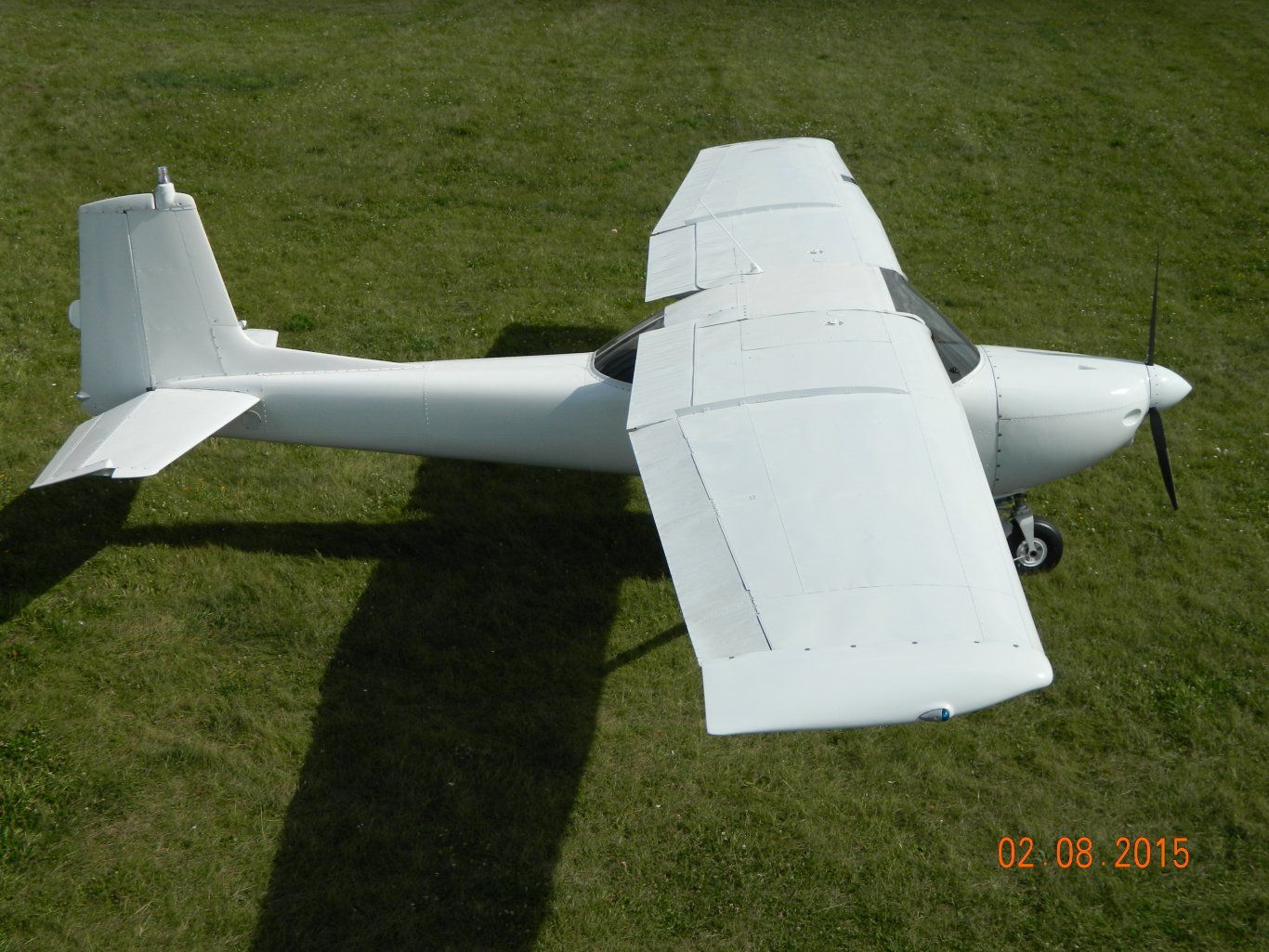

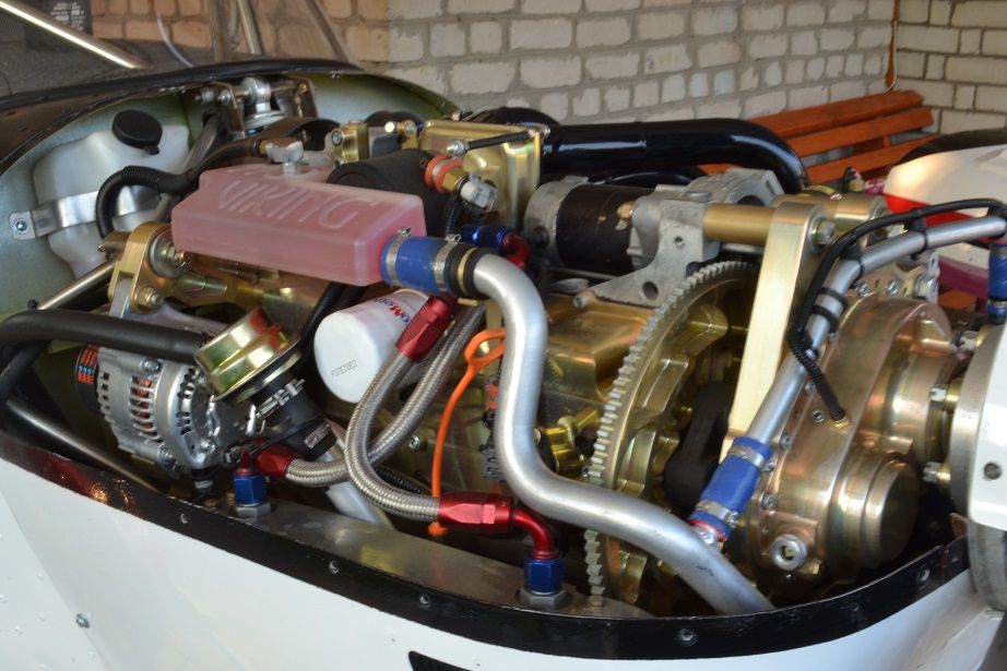

Нарядная! Готова к раскраске.

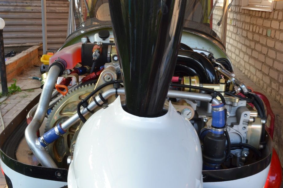

Много чего попробовали на этой Цессне с Викингом. Зима длинная, обработаю фото и видео, потихоньку буду выкладывать. Крайнее, что сделали, это отбуксировали Бланик на 800 метров. В общем смотрите сами. Бензин 95й авто, расход не замеряли. Думаю литров 20 в час. Неожиданно лихо он поднимает, как Вильга. http://www.youtube.com/watch?v=vUAbwfD2Jo4

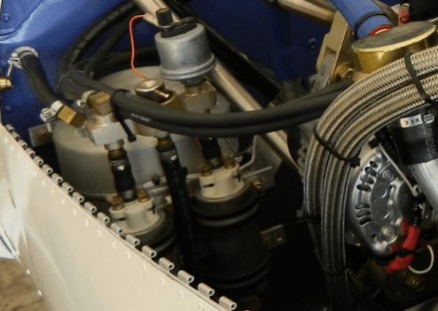

На самолете установлены 2 батареи и 2 насоса+ ключ зажигания. Включается одна из батарей, оба насоса, запуск ключом.
Могли бы сначала по интересоваться у спецов, эти электронасосы  практически не отказывают, отказывает неопрятная проводка к ним, они на авто то отхаживают по полмиллиона км с нашим бензином , это примерно как соль посолить  . ключ зажигания скорее накроется
Это вопрос к производителю двигателя. Видимо у него свое мнение на сей счет. На фото эти насосики как раз.

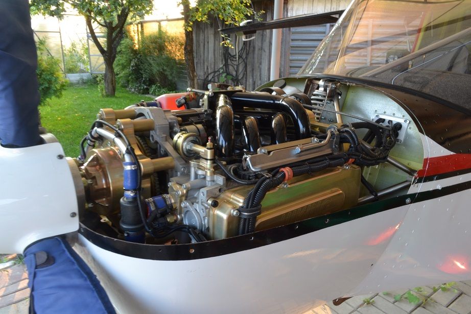

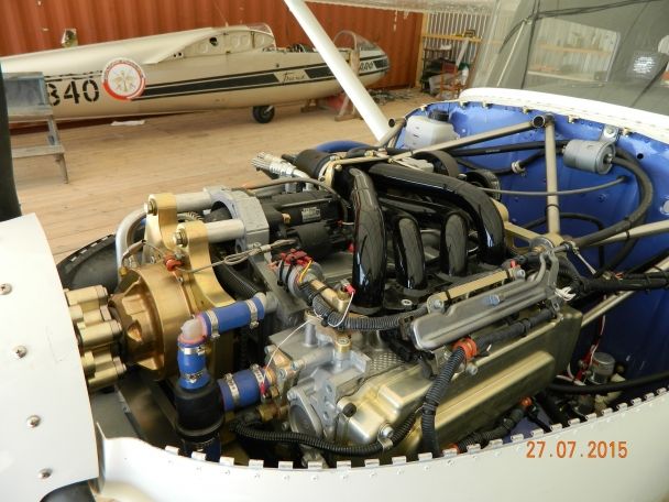

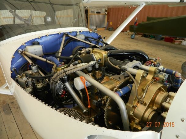

Вот еще фото двигателя на 150й Цессне.
    88,6 КБ · Просмотры: 283
    57,1 КБ · Просмотры: 274
И еще.
    59,8 КБ · Просмотры: 274
    58,2 КБ · Просмотры: 336

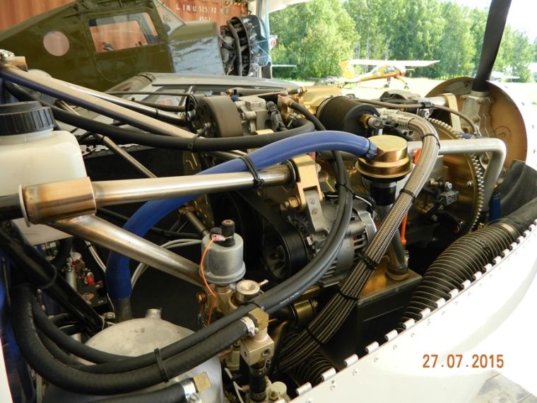

У меня тоже такой двиг.  Вместе с двигателем в комплекте были два бензонасоса , блок управления двиг и блок реле с предохранителями и выключателями.  Так вот мне не совсем понятен алгоритм их работы.
Да и еще, бензонасосы работают по отдельности в зависимости от положений этих трех переключателей.
