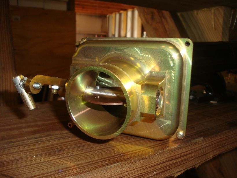

Механический, то есть заслонку открываешь сам. РУДом толкаешь гибкую тягу.

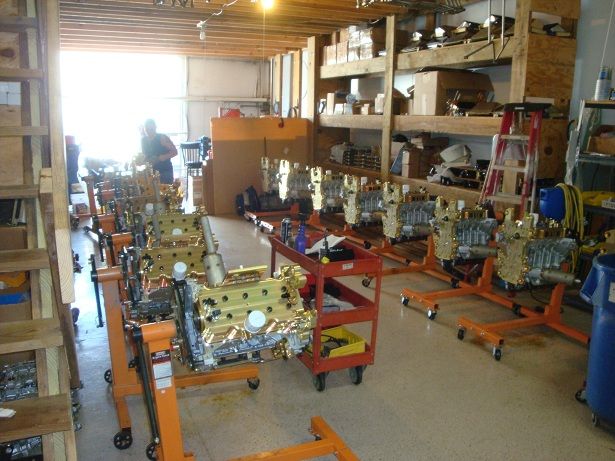

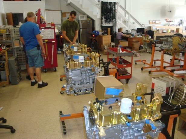

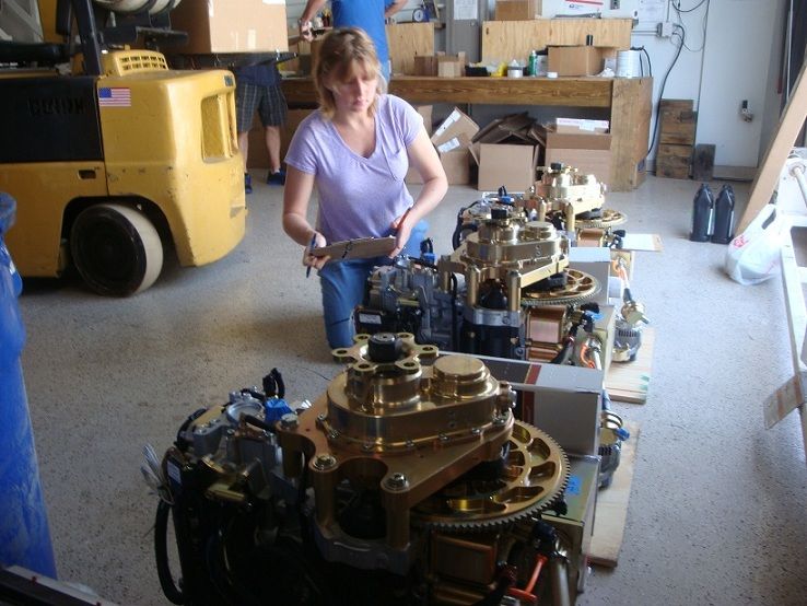

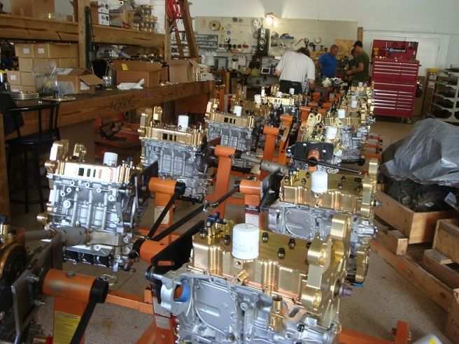

Готовые к сборке

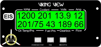

Viking and Grand Rapids Technology now offer the Viking View as a plug and fly engine monitor.  It is designed to be everything you need, nothing you don't.

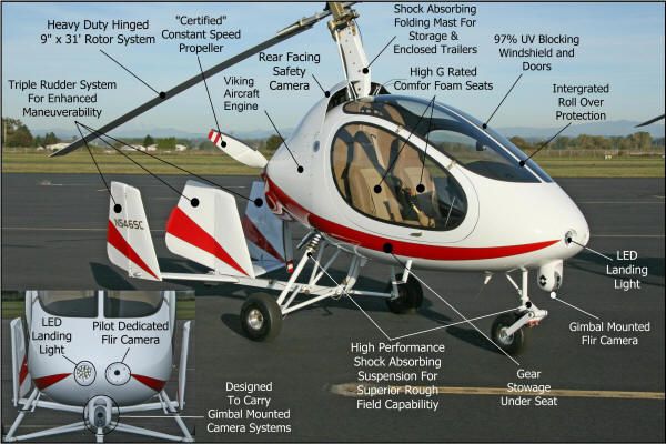

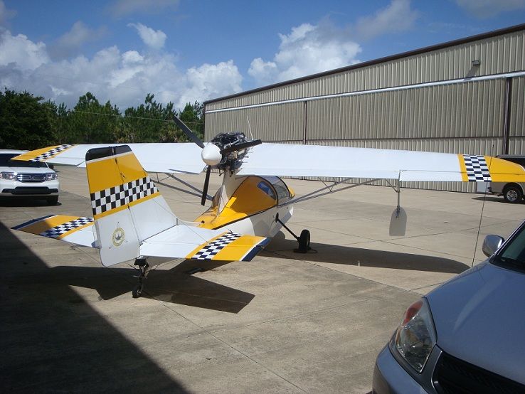

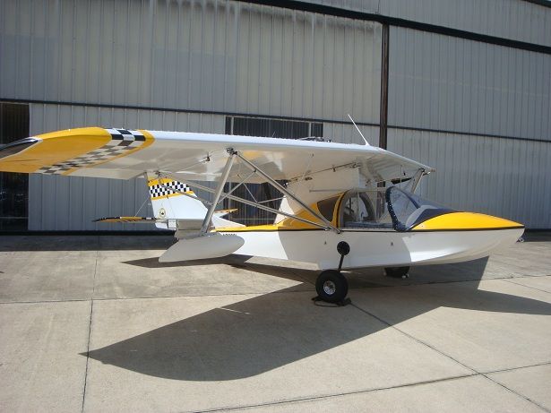

добрый(ой) день/ночи, что за самолетик на последнем фото, кто знает?
На сайте производителя http://www.vikingaircraftengines.com/aircraft.htm вы можете найти информацию о самолетах благополучно эксплуатирующих эти замечательные двигатели.
SeaRey здесь http://www.vikingaircraftengines.com/sea-rey.htm. Там же и отзыв владельца.

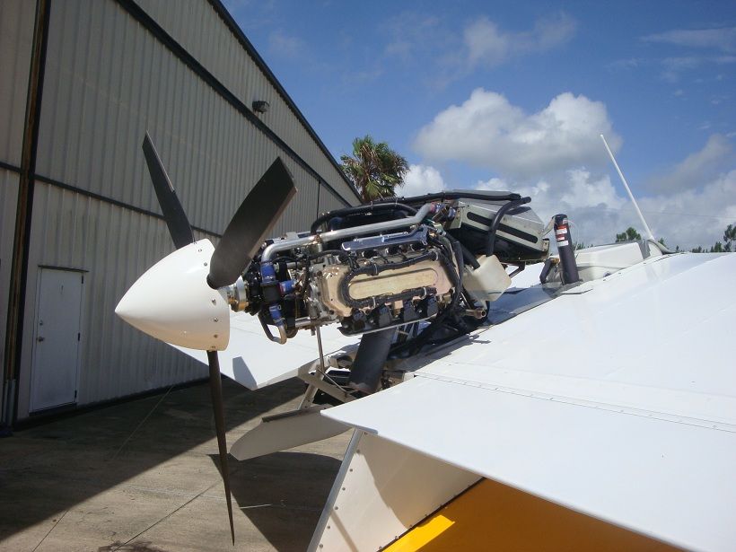

всё больше склоняюсь к выбору этого мотора для своего sonex ,в замен aerovee......конечно попытаюсь перед этим посмотреть на двигатель воочию  :~)
Очередной двигатель готовится к отправке в Таганрог. Видимо придет туда в сентябре.
всерьез подумываю его на птенца поставить,кто что скажет?уж больно 912 дорог

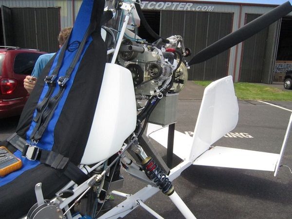

Viking Sport Copter Gyro
VIKING POWER

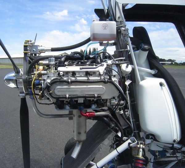

We thrust tested your engine today. The engine is running very smooth. We are getting 525lbs of thrust at 5100 rpms (70" Warp Drive prop at 12 degrees pitch). The barometric pressure was 30.2 and the temp was 66 degrees. We are at 55ft above sea level. We also tested a 912 copter we have here, which produced 462lbs of thrust at 5400 rpms.
    54,7 КБ · Просмотры: 217
    54,5 КБ · Просмотры: 271
    63,4 КБ · Просмотры: 250
