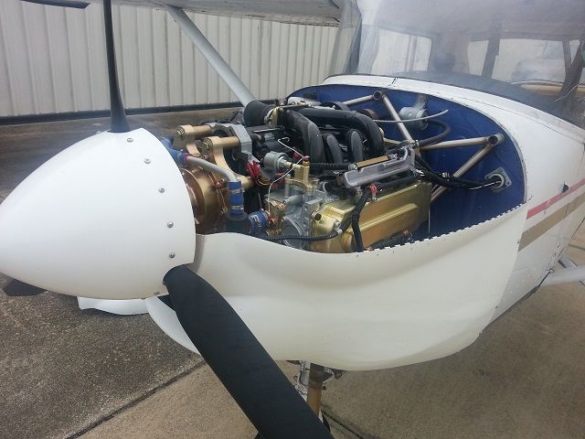

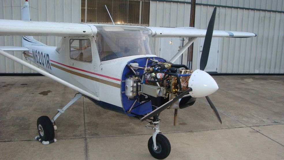

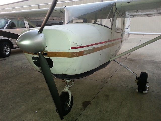

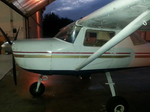

Геометрия установки двигателя выбиралась таким образом, чтобы полностью вписаться в родной капот Цессны. Задача была выполнена.
    39,4 КБ · Просмотры: 189
    41,2 КБ · Просмотры: 187

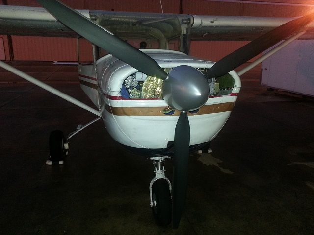

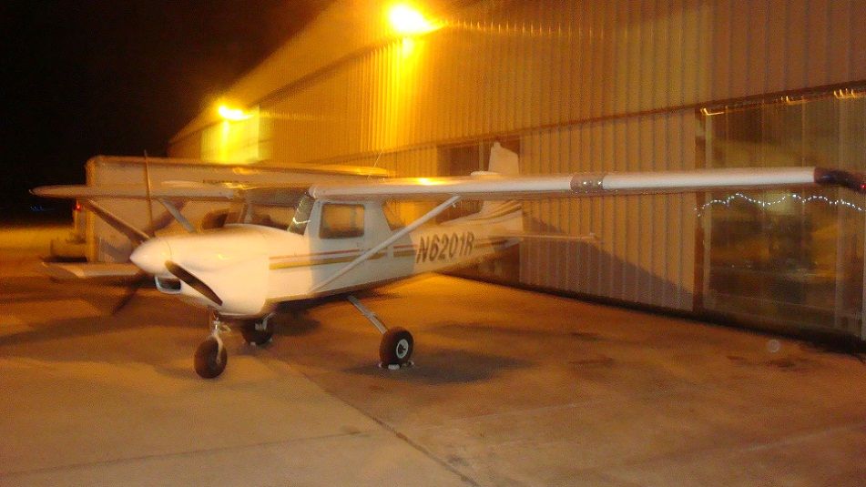

В общем то идея была в минимизации трудозатрат, связанных с изготовлением нового капота. Понятно, что воздухозаборники в случае с Викингом не требуются в тех местах где они у варианта с Континентал, поэтому отверстия были заглушены вот таким способом, что повергло меня в уныние. Некрасиво сказал я....
    48,3 КБ · Просмотры: 193

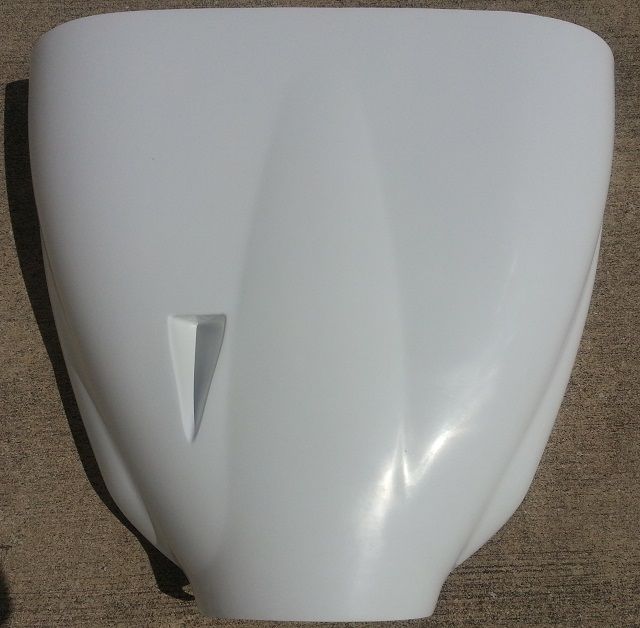

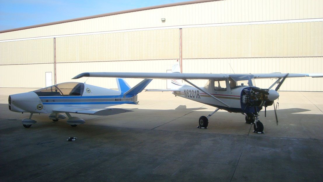

Так как Викинг изготавливает комплекты для уже достаточного количества разных самолетов, Ян предложил попробовать использовать что то близкое по размерам. Вот например капот от самолета Ранс-19
    44,5 КБ · Просмотры: 208
Ну типа тоже что и тандемного Ранса-7
    21,2 КБ · Просмотры: 198

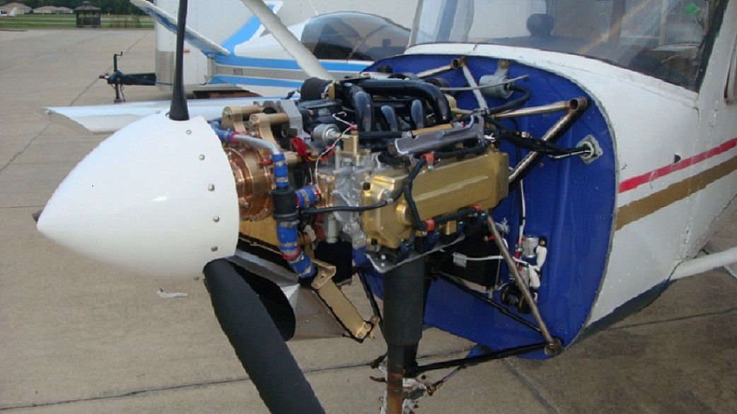

Тем временем, пока специалисты занимались подгонкой капота, производилась окончательная обвязка двигателя.
    84 КБ · Просмотры: 249
    90,3 КБ · Просмотры: 253
    80,9 КБ · Просмотры: 204
Да, лучше бы вообще "ноздри" не закрывали.
Вот ,кстати, может быть. Ведь есть же и не закапотированые самолеты, автожиры и аэрошюты с Викингами. Но сегодня это уже не актуально именно для борта. Процесс пошел  🙂

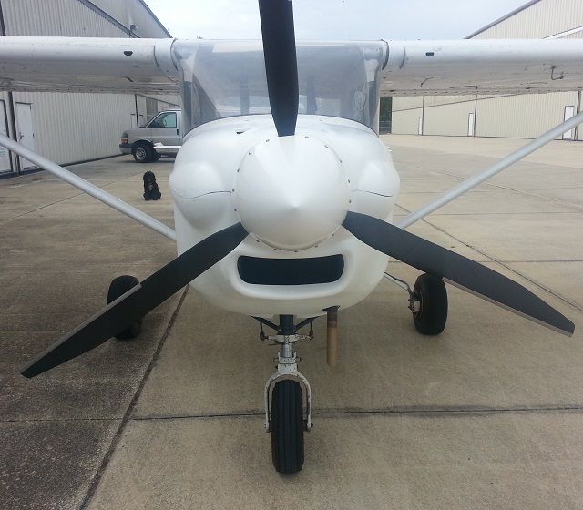

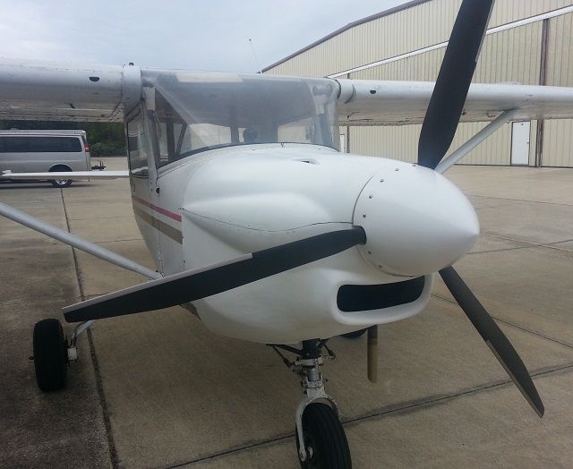

Ну в общем вот что получилось в итоге. Что то мне подсказывает что я не эстет, ничего не понимаю в балете.
    53 КБ · Просмотры: 241
    56,1 КБ · Просмотры: 242
    46,6 КБ · Просмотры: 238
О чём и речь. Мне эти яйца - не очень... Кому то в самый раз. Вот Ян сам их и рисует и смотрю что теперь на каждом типе такие и будут: стримлайн.

Даже очень и очень неплохо смотрится... двигатель задает контур капоту.
