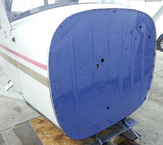

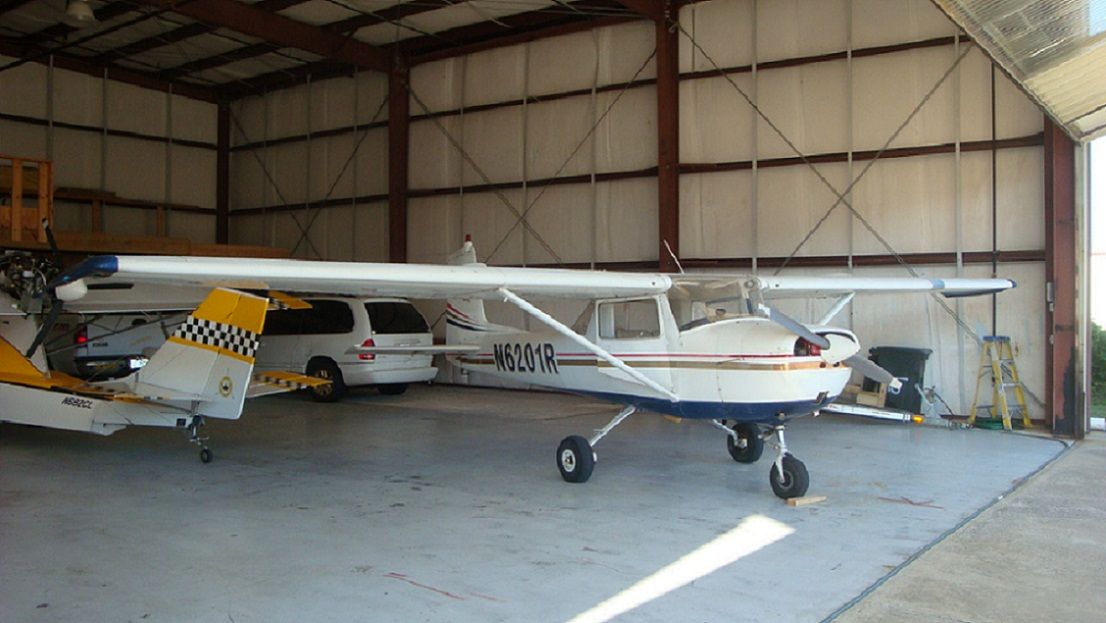

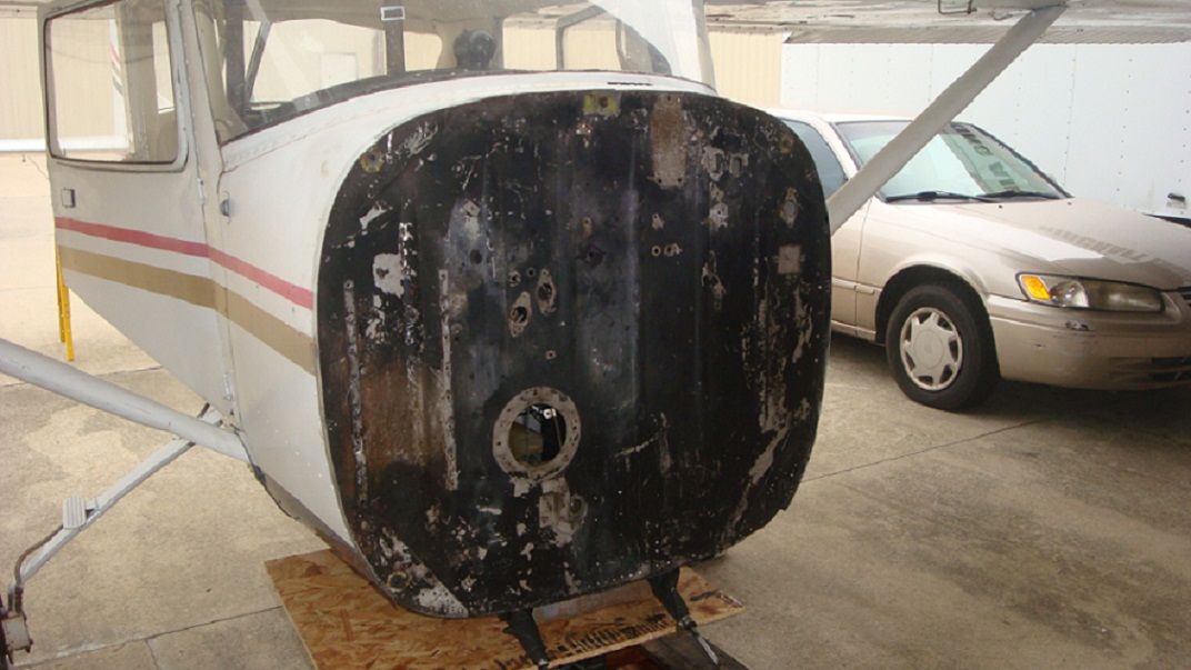

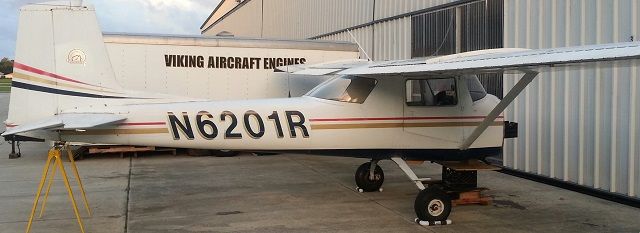

Всем привет. Не хочу открывать новую ветку, буду повествовать здесь. Идея данного мероприятия была как раз чтобы показать и ,если хотите, доказать оппонентам преимущества двигателя Викинг относительно двигателей в той же весовой категории. Итак, ради эксперимента был приобретен совершенно стандартный, недорогой и без изысков самолет Цессна-150.
    90,9 КБ · Просмотры: 259

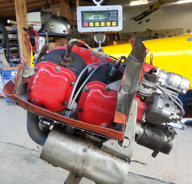

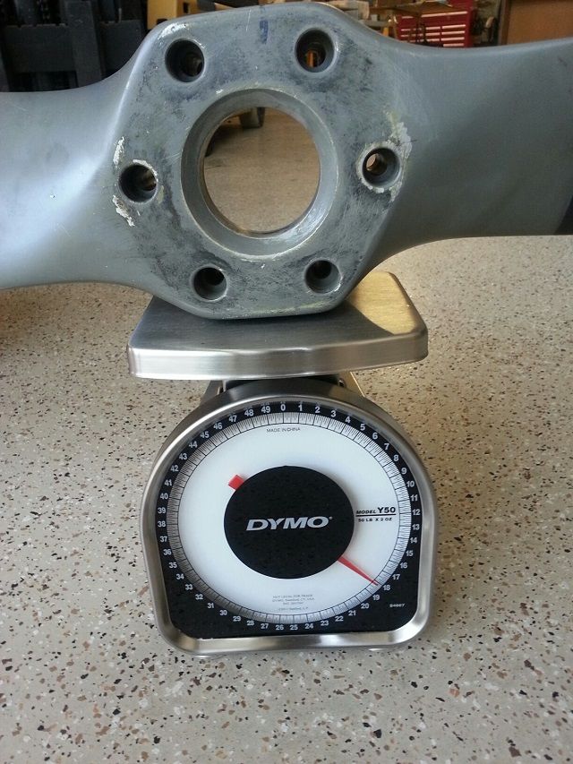

Демонтировали всё что крепится на противопожрной перегородке. На всякий случай взвесили двигатель в сборе с обвязкой и винт

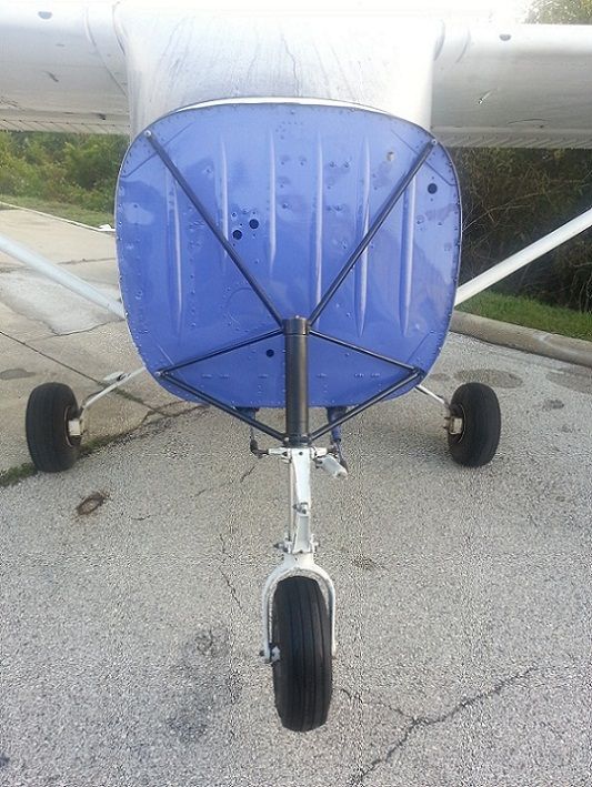

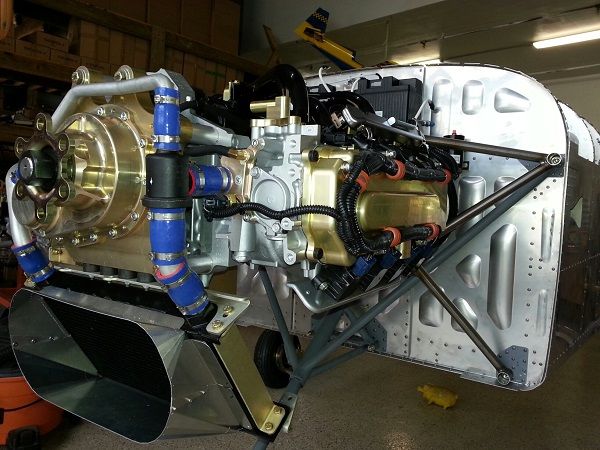

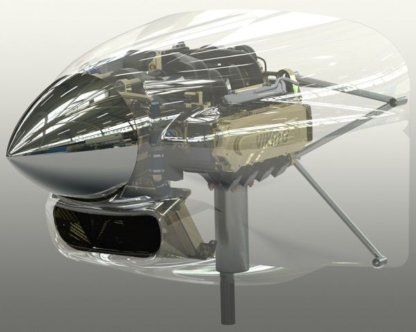

Навели порядок на панеле. Первоначально приняли решение использовать родную мотораму, от двигателя Континентал без всяких переделок, возможно только изготовить переходник-адаптер на двигатель, аналогично тому как это было сделано на самолетах Сонекс. Однако вынос родной моторамы оказался слишком большой, поэтому отрезали часть моторамы крепящий двигатель.
    30,3 КБ · Просмотры: 201
    51,6 КБ · Просмотры: 237
    92,6 КБ · Просмотры: 204

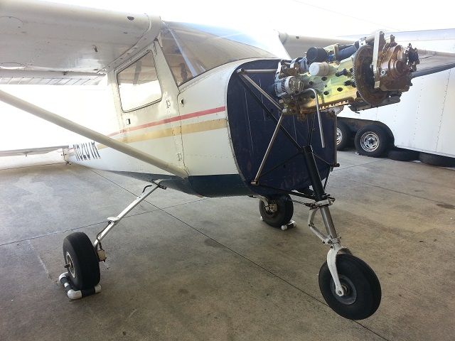

Ян решил, что не стоит завязывать мотораму двигателя со штатной моторамой самолета, упростив таким образом задачу. просто соединили узлы более длинными болтами. Моторама двигателя , конечно, была изготовлена оригинально именно под этот самолет.
Примерка двигателя к планеру.
