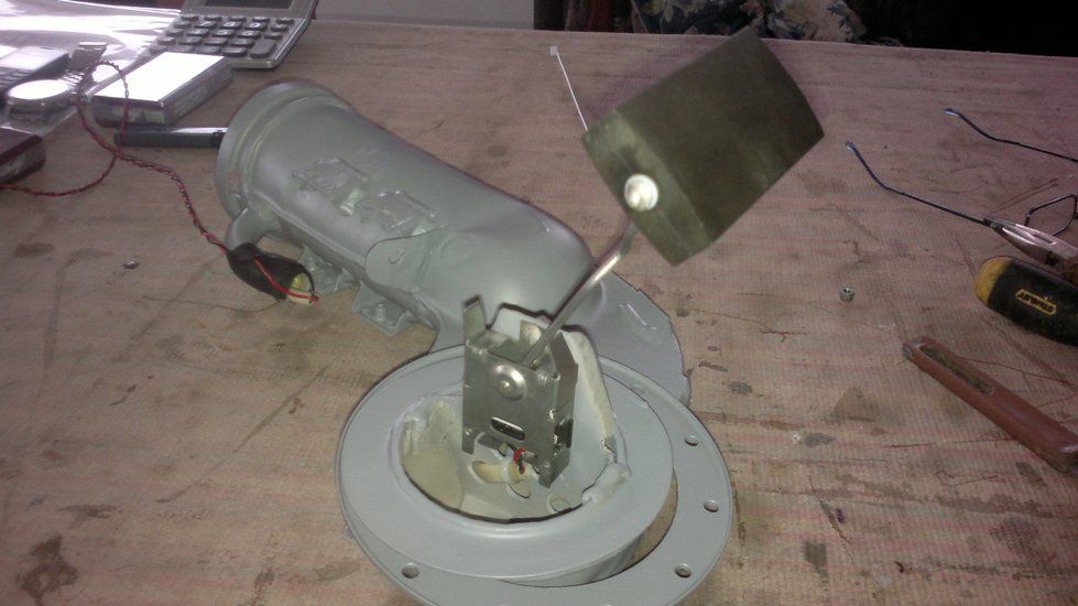

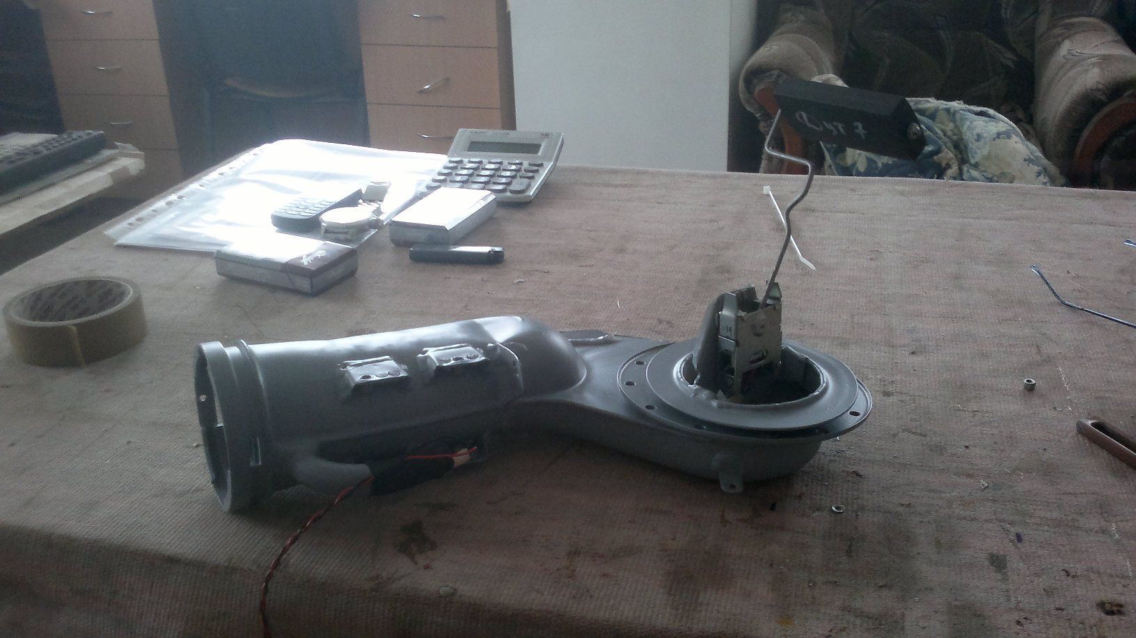

Поставлю топливомер  без лишних отверстий, когда сделаю, покажу фото.
Вот как получается, кстати, относительно лишних дырок в баке, их стало на 3 шт меньше.

На самом делу у любого автомобиля в баке такой топливомер. А у  многих еще электромотор коллекторный крутится и пока все живы.
  Andrei-pilot , спасибо за информацию. Очень удачную конструкцию Вы предложили. Надо и себе так сделать.
Приятно, что Вам понравилось.

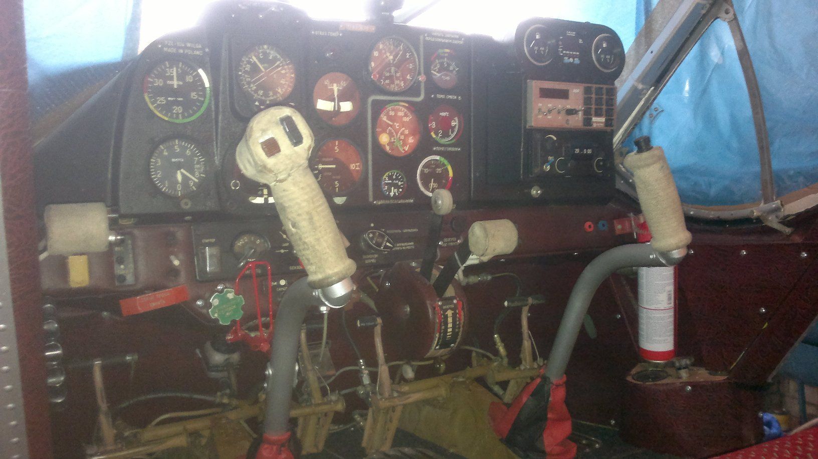

Вот как установил указатели в кабине.
