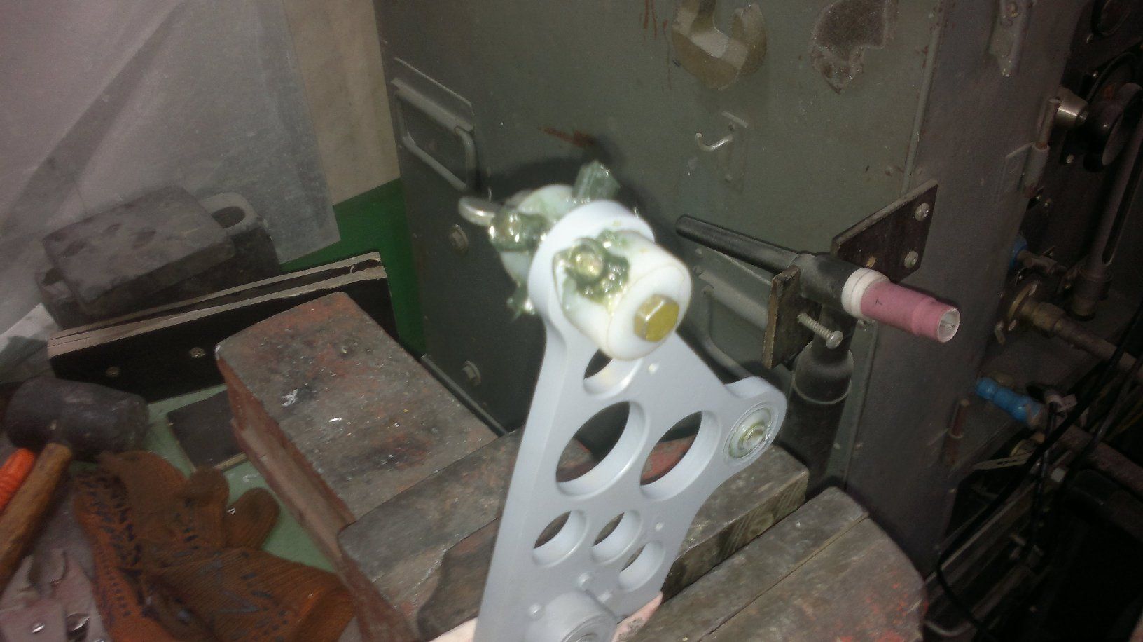

Сделал приспособу по Вашему примеру, работает отлично.

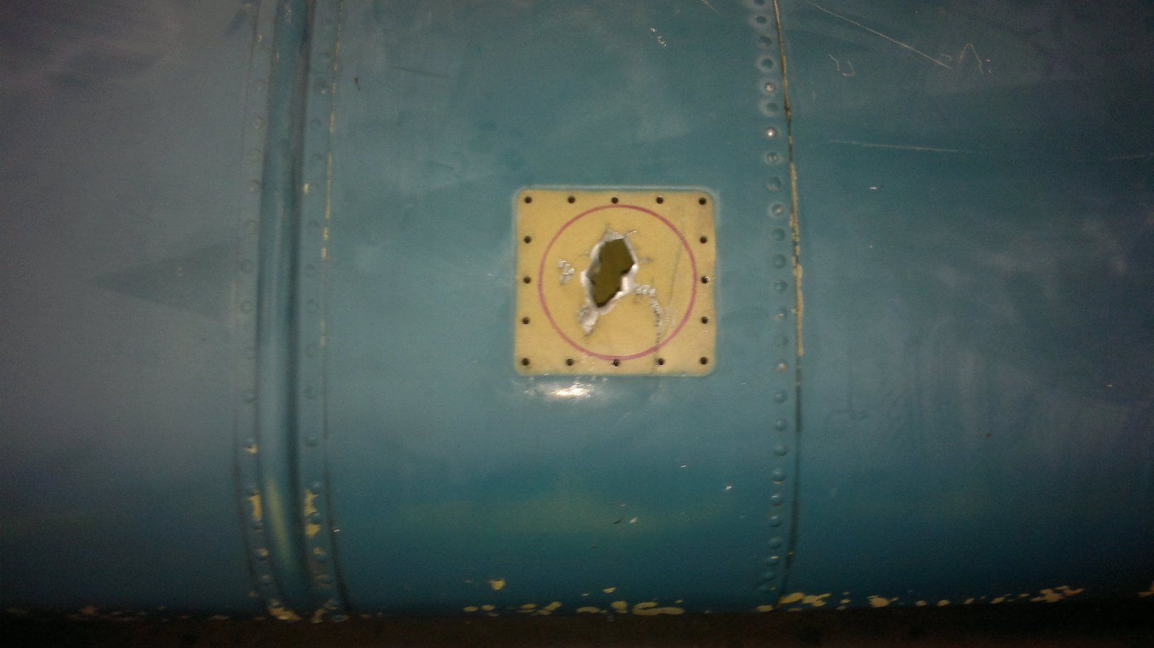

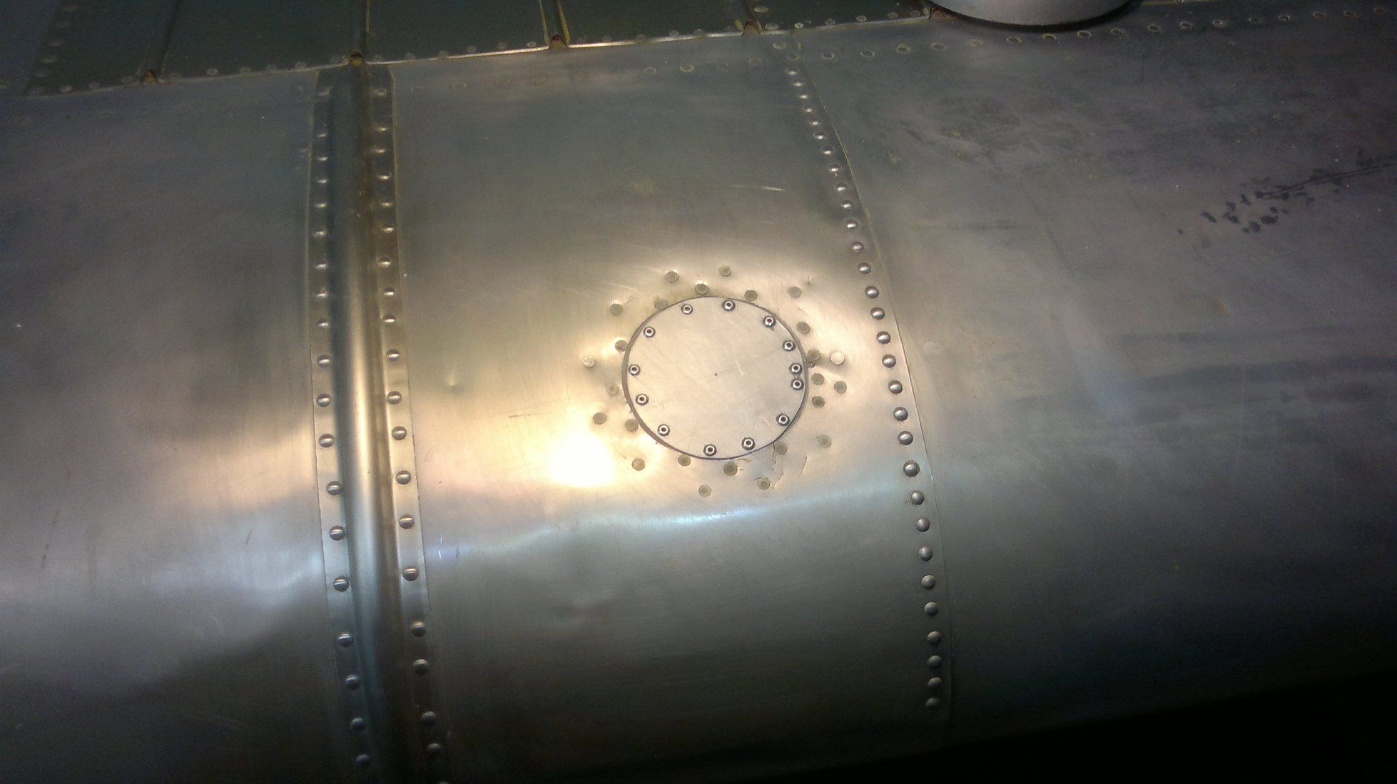

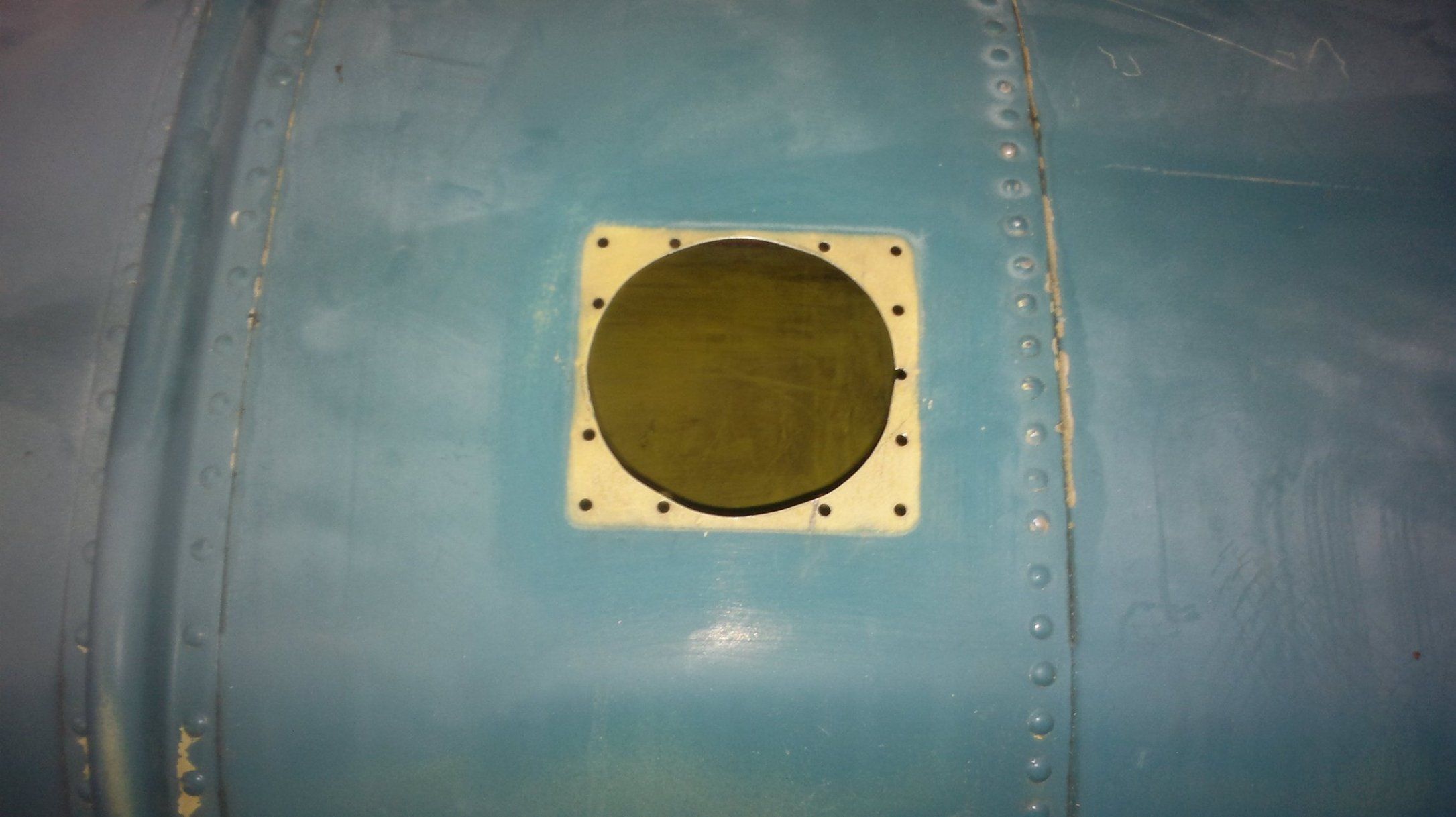

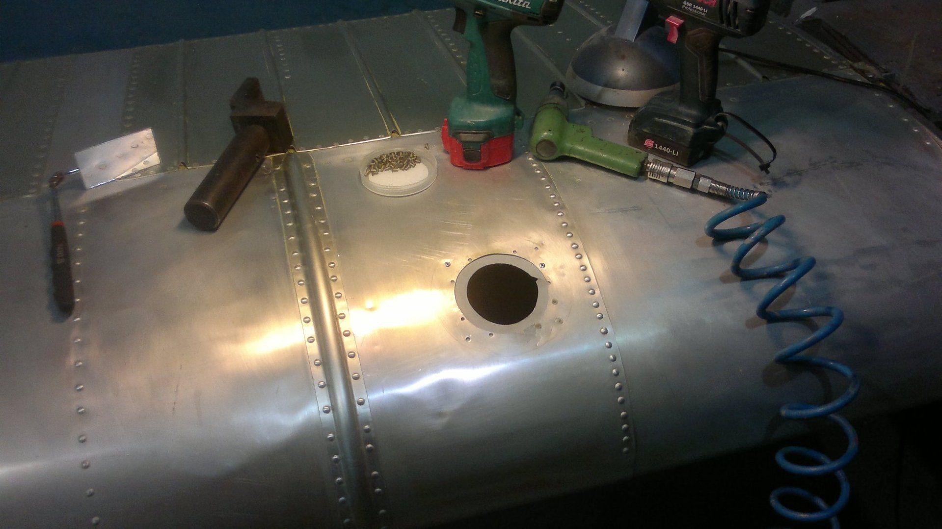

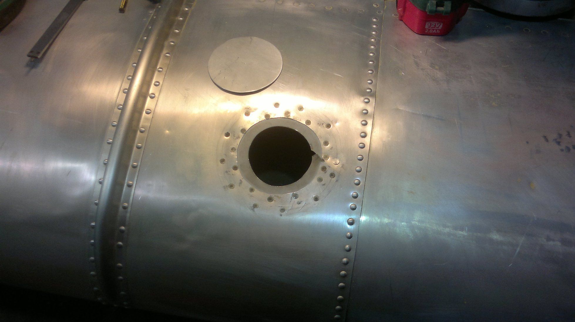

Сегодня занимался "войсковым ремонтом"
    121,2 КБ · Просмотры: 313
    192,4 КБ · Просмотры: 303
    196,9 КБ · Просмотры: 358
Вот еще.
    200,1 КБ · Просмотры: 302
    182,3 КБ · Просмотры: 294
Нехорошо это, на анодированную поверхность железки класть.. В войсках за молоток на крыле бы голову оторвали. Так что,  ремонт не войсковой.
Анодирование на последних фото нот детектед.
Не только ложил молоток на крыло но и стучал им по крылу, иначе отремонтировать не получается.
На фото не я, мой механик.
А оно есть. Неанодированных вильг не было. Это ж не цессна..
Молоточек капролоновый изготовьте на досуге.
Данному агрегату все равно уже. вопрос культуры
производства.

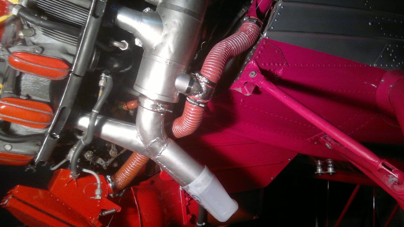

    149,5 КБ · Просмотры: 328
    203,8 КБ · Просмотры: 368
Полетаем, тогда будет видно.
Если понадобиться, то переделаю.

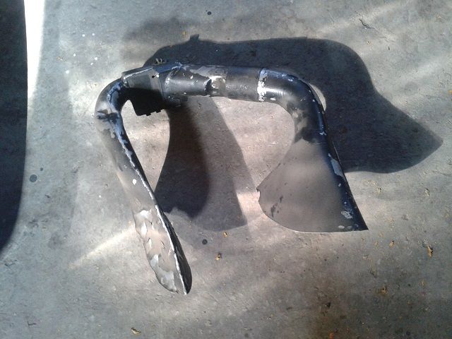

А, что, часто бавают хлопки в карбюратор?
Поставьте простейший клапан в виде металлического кружка на толстой резинке в патрубок, идущий в салон. Нужно , чтобы он был открыт в сторону печки, за счет положения резинки, для циркуляции воздуха в салон в обычном режиме. При хлопке клапан будет закрываться и перекрывать воздушный поток в салон .Хлопки случаются , в основном при запуске.

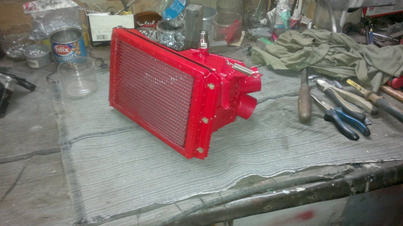

Достаточно редких хлопков.  Кстати,  когда начнете летать,  расскажите, насколько тепло в салоне зимой. Штатного обогрева в полете еле хватает, на земле не хватает. Я подумывал вентилятор ставить... Но,  похоже, планерист измельчал, зимой не летает. Поэтому можно обогрев не ставить вовсе.
Как начну летать, тогда напишу про работу моих усовершенствований, надеюсь, что в этом году .
