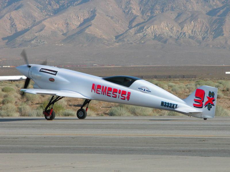

А это - герой рекорда:
http://upload.wikimedia.org/wikipedia/commons/4/40/Nemesis-N333XT-040820-03-wpcr.jpg
    70,4 КБ · Просмотры: 192
Чтобы скептики не возражали, дескать, это же мыльница, рекорды металлических самолетов.

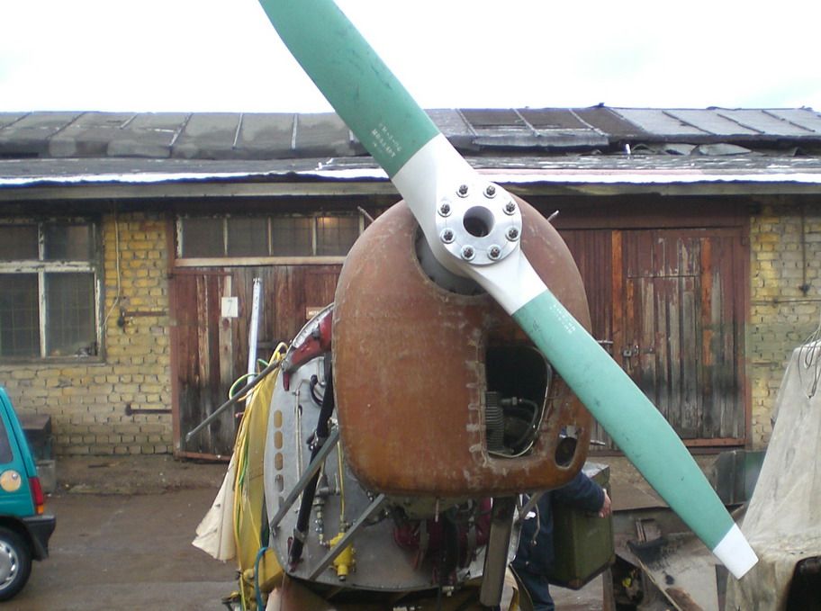

Вот обещанное фото винта-моноблока с Лешего с М332. Может быть кто-то знает его? Диаметр 1850мм. Хорда в широкой части 130-140мм. Интересуют характеристики ероплана с ним. Внешне кажется "тяжелым" для М332.
Это винт с "ЛЕШЕГО" с трех цилиндровым двигателем. На земле без турбины крутит более 2400.В воздухе не пробывал.
    86,5 КБ · Просмотры: 195
Серийные "Лешевские" винты ВМ-3(серия  008 ?!) ...."подрезаны" до 1650 мм...под мощность 110 л.с....а вот рання серия ВМ-3 (серия Х/З) вроде 1850мм  http://www.mmz-vpered.ru/vm3.html ...на фото  винт "подрезаный"- будет легковат (2400 и без наддува... уже на "желтой  полосе" (2700 предельные обороты- "красная зона")...Подойдет как мулинетка.
