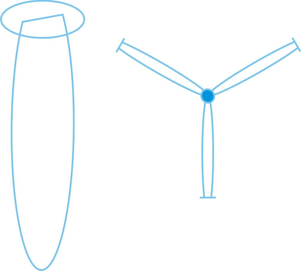

Здравствуйте, друзья.
Хочу поддержать тему предложив для обсуждения своё видение вопроса.
В настоящее время для улучшения общих характеристик воздушного винта его по возможности помещают в кольцо. Характеристики винта при этом улучшаются, но сама конструкция получается громоздкой, добавляя лишнее сопротивление и вес аппарату.
Предлагаю решить данный вопрос несколько иначе и при изготовлении воздушного винта располагать на концах лопастей (перпендикулярно их оси) небольшие пластины по типу тех,что расположены на концах крыльев современных самолётов.
Данное решение на мой взгляд будут предотвращать стекание воздуха под действием центробежной силы с лопасти винта.
Мы добьёмся полного отсутствия зазора между винтом и ограждающей конструкцией и при этом нам абсолютно не страшна вибрация винта.
А экспериментируя с размерами и профилем данных  пластин мы сможем подобрать наиболее оптимальные характеристики всей конструкции.
Более того, используя определённый угол атаки по ходу вращения винта и вперёд по оси движения, можно будет дополнительно загрузить винт, организовав дополнительное давление в наиболее эффективной области концов лопастей винта.
Интересно услышать мнение специалистов и заинтересованной общественности.

а я читал что наоборот. винтовентиляторный двигатель который без кольца экономичнее того что с кольцом на вентиляторе.
Хитрые законцовки лопастей были например на луганских винтах но особого преимущества не давали.
Единственное преимущество кольца - защита винта и возможность уменьшить диаметр винта конечно ценой потери кпд.
авиамодельные импеллеры например значительно уступают по эффективности классическим винтам. Если бы было по другому то в скоростных классах все бы летали на импеллерах но их там нет.
нарисованные Вами законцовки в отличие от неподвижного кольца будут иметь скорость как у конца лопасти более 200 м/с . Их сопротивление значительно превысит сопротивление неподвижного кольца и все положительные эффекты если таковые имелись.
Это разные типы двигателей и их сравнение по экономичности не корректно.
Скорее не защита винта, а защита от винта 🙂  Если взять два ВВ разных диаметров, спроектированных одинаково и на одну тягу, то ВВ меньшего диаметра будет менее экономичен за счет роста потерь при увеличении окружных скоростей. Но если взять один ВВ и снять характеристики без кольца и с кольцом, то на малых скоростях он будет более эффективен... Каждой компановке - своё применение.
а предлагаю небольшие закрылки.
Скос (снос) потока на лопасти ВВ начинается далеко от её периферии и предлагаемые законцовки практически не окажут влияния. Нужно рассматривать течение всего потока в плоскости ВВ и непосредственно за ней.

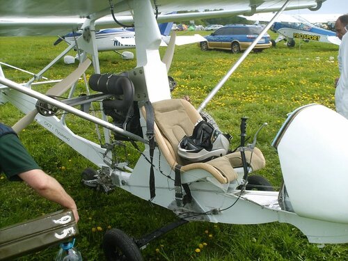

Почему  Вы  думаете  что  никак  не  обойтись  без  колец ?
Вот  аппарат  лерает  -  и  отсутствие  колец  -  не  ощущает  как  недостаток :
«Мотопланер  Шмель  фото 1  в  полный  размер.»
«Мотопланер  Шмель  фото 2  в  полный  размер.»
Бывают  случаи  -  когда  кольца  оправданы  компоновкой  самолёта  или  ещё  какими то  специальными  требованиями.  Но  часто  от  колец  не  оказывается  никакой  пользы  -  один  лишний  вес....
