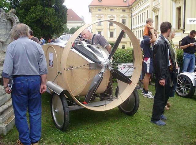

мне интересен импелллер,как составная часть аппарата Solotrek и им подобных.Хочу детально разобраться
построить модель действительно планирую.Механика подобных аппаратов не так проста как кажется.Поэтому внимательно изучаю.К вопросу об импеллерах-между ними должна быть механическая связь.Иначе невозможно будет добится согласования.Этим например грешат все проекты "летающих автомобилей"
    84,8 КБ · Просмотры: 216
к импеллеру это кольцо и близко не отнесёшь.А аппарат подобный solotrek ещё ни кто не смог успешно построить
и это всё не серийное и без импеллеров.Только новозеландец обещает в скором будущем наладить производство своего аппарата http://martinjetpack.com/
кто нибудь знает про импеллер с соосными винтами?В советское время натыкался на патент.Там предлогалось поставить импеллеры в сборку,с зазором для подсоса воздуха.Было ли что то такое построено?
Зазор если это винт в кольце должен быть не больше 0.5% длины лопасти, а если ограждение то зазор лучше делать гораздо больше чем на фото  иначе срыв с острой передней кромки обечайки ухудшает работу концов лопасти - фактически затеняет их.
Наверно Вы ошиблись. Не 0.5 длины лопасти, а 0.5 хорды конца лопасти 😉
В известных ЦАГовских экспериментах зазор был как раз 0,5%, и система хорошо работала! 😉
-что скажете про вариант с законцовками лопастей "утопленными" в выёмке в теле кольца?=эффективный люфт равен нулю...
