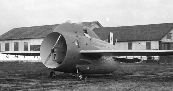

Винт в кольце!

Спросите  у  Хрибкова.  Он  когда то  на свой  первый  Птенец  поставил  винт  в  кольце,  но  затем  отказался.  От  людей  слышал  ,  что  для  аэросаней,  глиссеров  при  малых  скоростях  до  88  км/ч  оно прибавляет  до  8%  тяги  ,  но  с  ростом  скорости  все  происходит  с  точностью  на  оборот.У  самолета  это  как  раз  скорость  отрыва. 😉
А я наивный думал, что на снегоходах ставят кольцо, что бы кого нибудь не порубить невзначай. А тут оказывается аэродинамика постаралась. 😉
У Хрибкова не в том проблема была, просто масса этого самого кольца по итогу и съедала прибавку в тяге. Смысла как такового в нем не оказалось.
Цитата из МК "...Пытаясь увеличить тягу, Виктор установил на винт профилированное кольцо. Тяга действительно возросла - правда, всего на 10 кгс, и на летных данных это почти не отразилось. Очевидно, полученный избыток тяги «съели» аэродинамическое сопротивление кольца и его вес....."

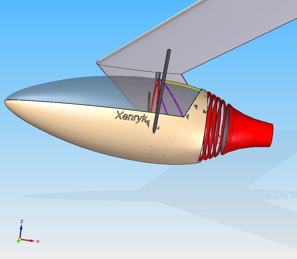

-мой вывод
=далой винты не толька из авиадисскусии,но также из леталок!
=давай осциляционные движители !!!
\а  покаместь стыдливо прячем вращательные движители в корму фюзеляжа...\
вытянутое кольцо
