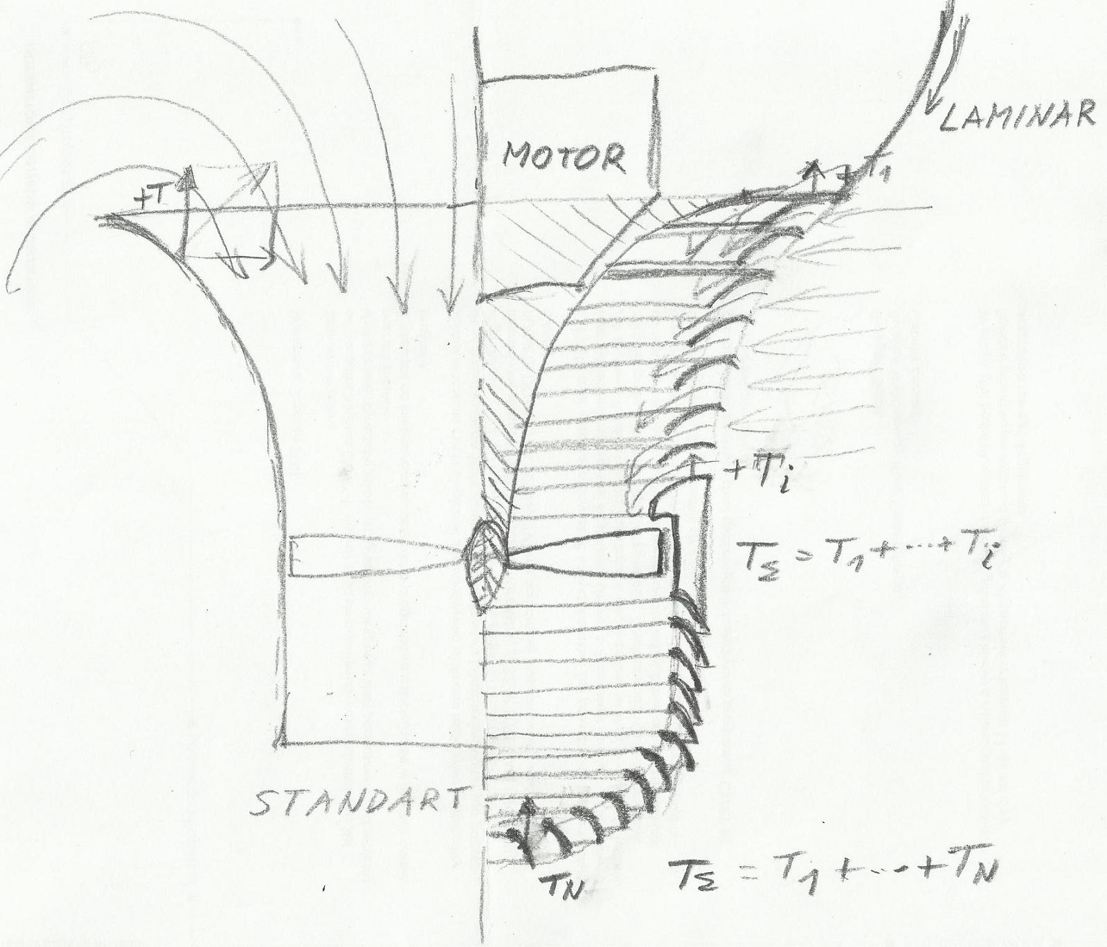

=а если продолжить кольцевую решётку и на выходе движителя?
\только поменяв направление "крылушек"...\
-примерно так=
    179,2 КБ · Просмотры: 214
Может быть кто-то уже высказывал эту крамольную мысль... А что будет, если винт прикреплен к кольцу и вращается вместе с ним? Зазора, вроде, вообще нет, требований к кольцу меньше, оно может быть легким..??
Или, например, короткое кольцо с прикрепленным винтом вращается, примыкая торцом к более длинному кольцу одинакового с ним диаметра?
Зазора нет , но и смысла тоже ..Широкая кольцевая насадка , с винтом установленным в наименьшем её сечении в районе горбика профиля , выполняет несколько функций : - не даёт перетекать воздуху из- за плоскости винта в плоскость перед винтом, поэтому нужна приличная хорда насадки. В вашем варианте её нет ! - своим расширяющимся сечением выходного тунеля широкая насадка не даёт поджиматься  струе сразу после винта ! (В кольцевой насадке этот момент ,мне думается, более вреден чем полезен) - профильным входом за счёт сужения разгоняет поток перед винтом..Чего не будет в вашем варианте . Игрушки такие делаются, но там скорее всего речь идёт о большей жесткости игрушки-винта  и значит долговечности, но эффективности  там не прибавляется у системы ..Что касается продолжения - пристыковки, это та- же самая щель, по которой будет уходить давление  и смысл в коротком  кольце  на винте  пропадает..Лучше всего делать уплотнение винта с поверхностью кольца  ступенькой из пенополистирола, этот вариант уже не раз описывался..

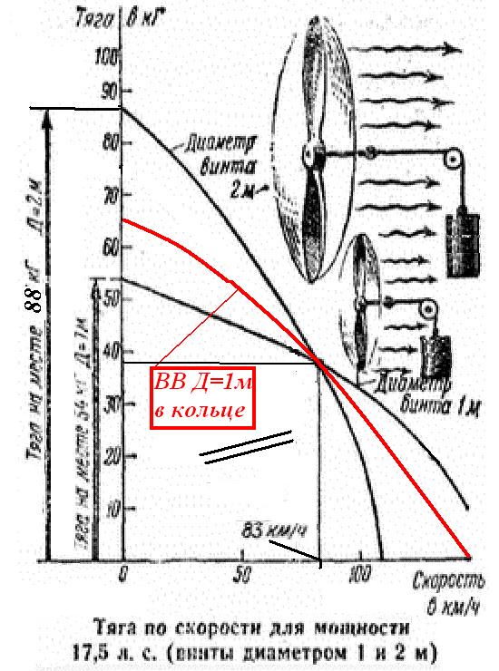

Судари! Винт в кольце - не халява и не панацея, а искусство компромисса...
При одинаковой мощности СУ:
- ВВ большого диаметра хорош большой статической тягой, но плох скоростной характеристикой... И обычно не влазит в требуемые габариты ЛА;
- ВВ малого диаметра влазит в ЛА, обладает приемлемой скоростной характеристикой, но плох малой статической тягой.
Это отражено на приложенном рисунке (из книги, доработан).
Винт в кольце позволяет повысить статическую тягу малого ВВ и улучшить его скоростную характеристику в некотором диапазоне малых скоростей полета (красная линия на рисунке). Кольцо ухудшит характеристику малого ВВ на больших скоростях полета; несколько увеличит диаметр СУ (примерно в 1,2 раза) и её вес.
При этом протекание скоростной характеристики ВВ в кольце будет значительно определяться Вашими знаниями, опытом и мастерством...
