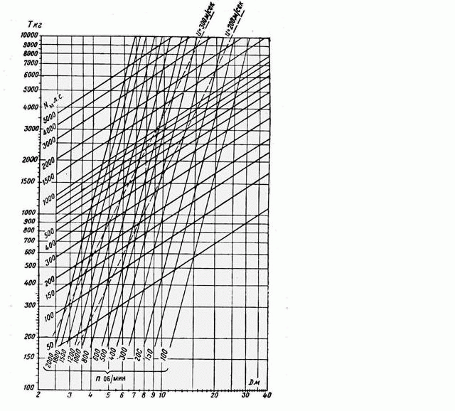

хочу чИтобы как авиамодели, на винте висел  😎 :🙂 ;D
хочу чИтобы как авиамодели, [highlight]на винте висе[/highlight]л
Вряд ли это Вы достигните.
У авиамоделей малый вес и чрезмерно большая удельная мощность двигателя. Да и сам "пилот" как памятник герою Советского Союза - только в виде бюста и вовсе не из бронзы, а значительно легче.
Посмотрите на прикидочную номограмму и прикиньте возможности своих двигателей.
    131,1 КБ · Просмотры: 146

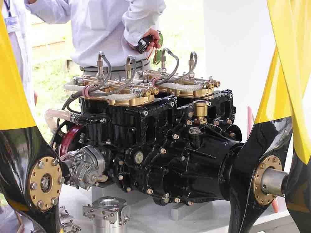

Может быть есть смысл сделать отбор мощности на общий редуктор с одним винтом? Возможно будет проще сделать редуктор на основе зубчатого ремня. Для уменьшения вибраций будет лучше, если два двигателя будут синхронизированы через редуктор (с клиноремённым или поликлиновым редуктором при определённом соотношении фаз вращения двигателей вибрации могут увеличится).
    52,3 КБ · Просмотры: 131

@ M.Gennadij Такой вариант тоже рассматриваем. Но кажется что при таком варианте размещения будет избыток "по весу". Один двигатель большего объёма(914) предпочтительней. Другими словами лишаемся преимущества двух двигателей меньшей мощности. Именно по этому ищем "экстремальные" схемы размещения )))
Я думаю, что в варианте двух 503 оптимальным будет размещение двигателей на крыле с выносом вперёд и вверх, но в этом случае увеличится момент инерции по крену, что для пилотажника не есть хорошо. Схема с соосными винтами и сложением мощности на один винт будет проигрывать одному двигателю (914). Я думаю, что Владимир Павлович смог бы дать более объективный ответ (тем более по пилатажнику). Интересно было бы услышать его мнение.
