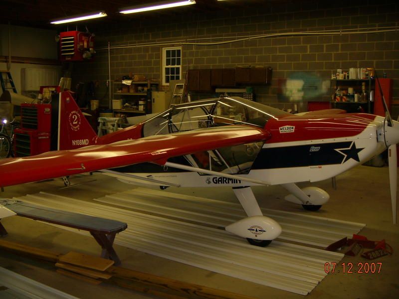

А есть возможность заказать винт на Rans S-10 (пилотажный) ?.Двигатель ставлю от снегохода Rotax 793( 140л.с.) .Редуктор Симонини (2,76).Максимальные обороты двигателя до 8200. Крутящий момент не знаю.Винт максимально до 70 инчей. Скорость самолета до 270 км/час. И цену пожалуйста.
Уважаемый коллега zatura,было бы не плохо фото самолета глянуть если вас не затруднит, то прошу прислать ,по поводу винта,  если говорить про 270 км/ч в горизонте ,то думаю при такой мошности без виша не обойтись, его пока нет это попзже ,если фиксированого думаю где то 210-230 можем отжать при диаметре 1550, и то если вы будете полностью мотор выкручивать , то с вашим редуктором мы выходим  240м/с на конце лопасти при этом диаметре ,это почти край по волновому сопративлению КПД сразу сыпанеться ,да и  старт будет просажен,только если аэродром неограничен,цена пока трудно сказать думаю в районе 22-25 т.р

ЗНАКОМЬТЕСЬ....Rans S 10 SAKOTA
    65 КБ · Просмотры: 186
В оригинале стоит или Ротакс 912  или Ротакс 582
Я купил и везу из Америки винт ВОРП ДРАЙВ но хочу посмотреть Ваш.
красавец!!!! а у этого симпатяги ВИШ стоит?то что видно похоже на ВИШ ,но если вы хотите 270 ,точно виш нужен с 912 100 сильным на фиксированном если за 200 выходишь это очень не плохо, но попробовать можно.Сейчас на выходя новая лопасть если интерес останется можно попробовать,если можно характеристики америкосовского винта.
