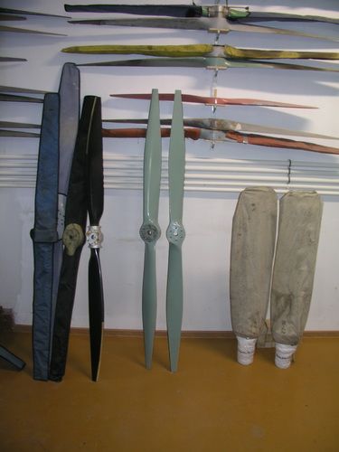

Владимир добрый день , выложил фото классических винтов ,винты облетаны,нам очень нравятся ,профиль и крутка положены в основу пластиковых винтов
С уважением Олег
вот они
    25,3 КБ · Просмотры: 194
Красивые винты! Я бы сказал - элегантные!
Надо думать, крутка там невелика из-за узких концов лопастей. Не узковаты ли они для моноблочных винтов? Все-таки материал дерево?
Что скажете, Олег?
Здравствуйте Владимир,действительно крутка не велика ,к тонким и элегантным формам шли постепенно ,много летняя практика подтвердила что мы на правильном пути,кто делает моноблочные винты в моем понимании это художник и скульптор, я считаю это неотъемлемые качества настоящего инженера, эти винты имеют в том числе  очень не плохие шумовые характеристики, есть винты которые из этой серии налетали по 700 часов на химии,но до списания ни один не дожил ,жизнь на дельте у винтов крайне суровая ,да и пенсии нет,
Но пластиковые винты разрабатываю, и думаю у них своя яркая судьба ,провожу много исследований с прочностью,жесткостью, с геометрией, верю что тема интересная и имеет право на будущие .
С уважением Олег
