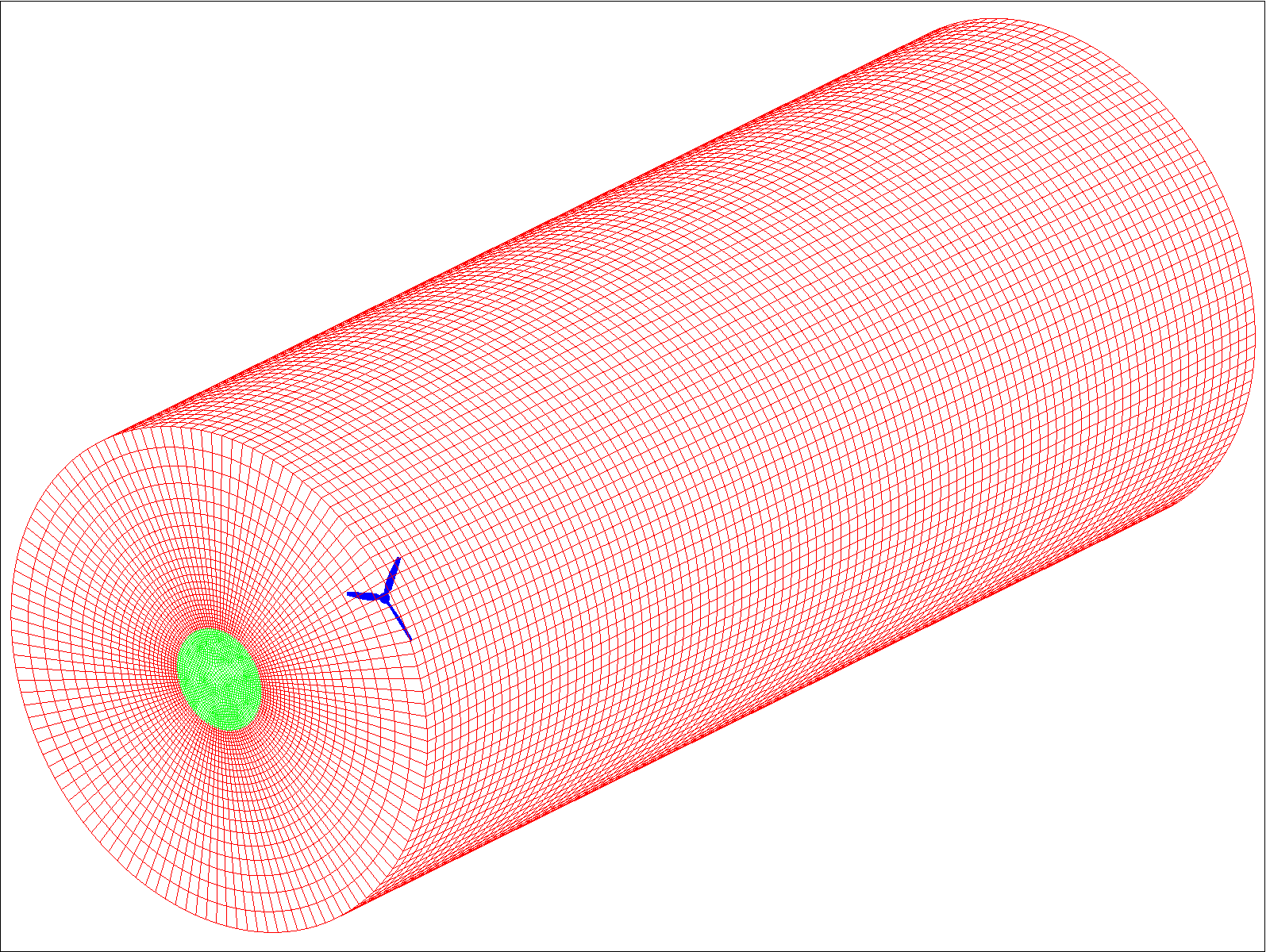

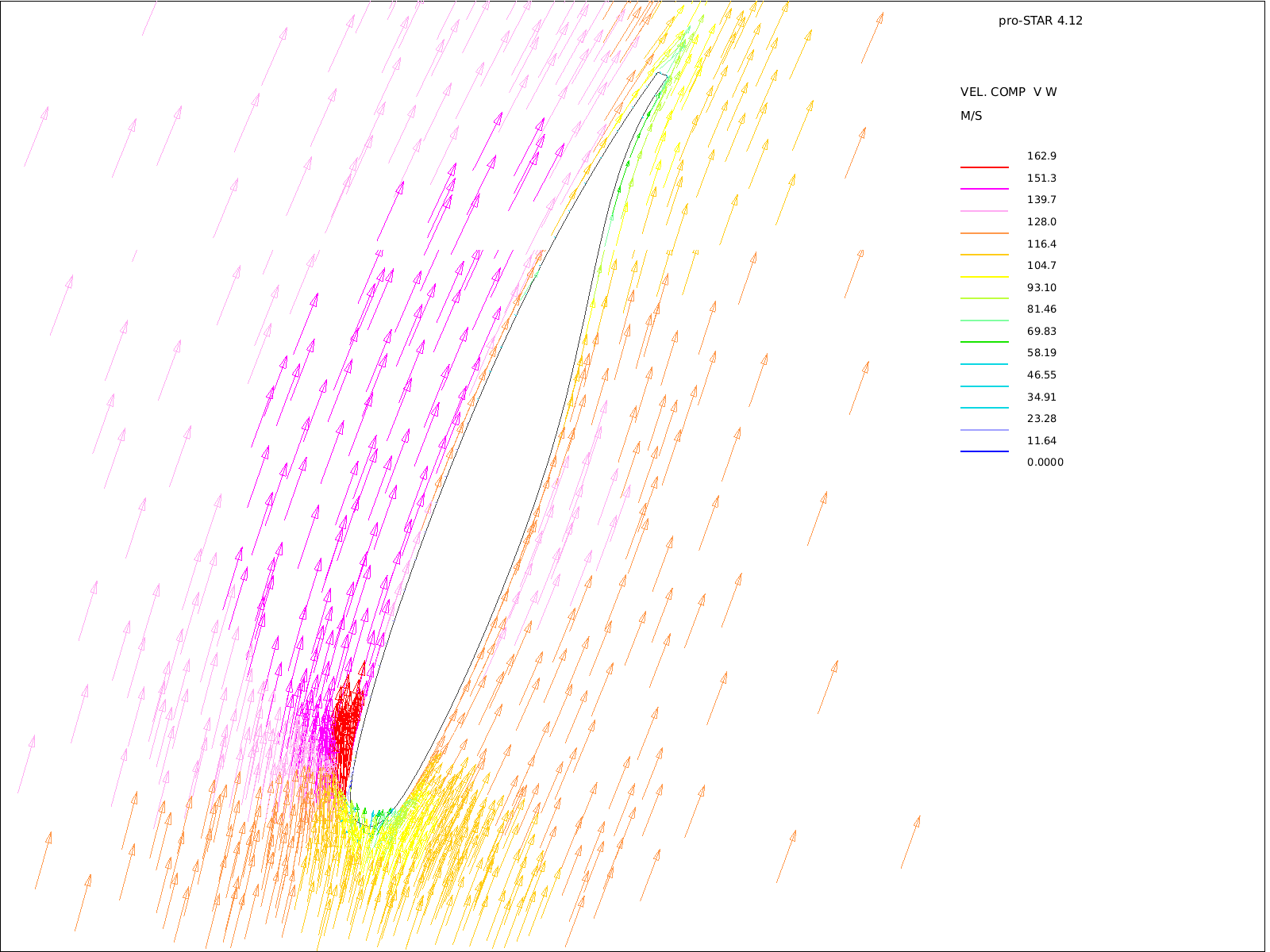

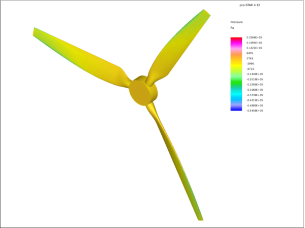

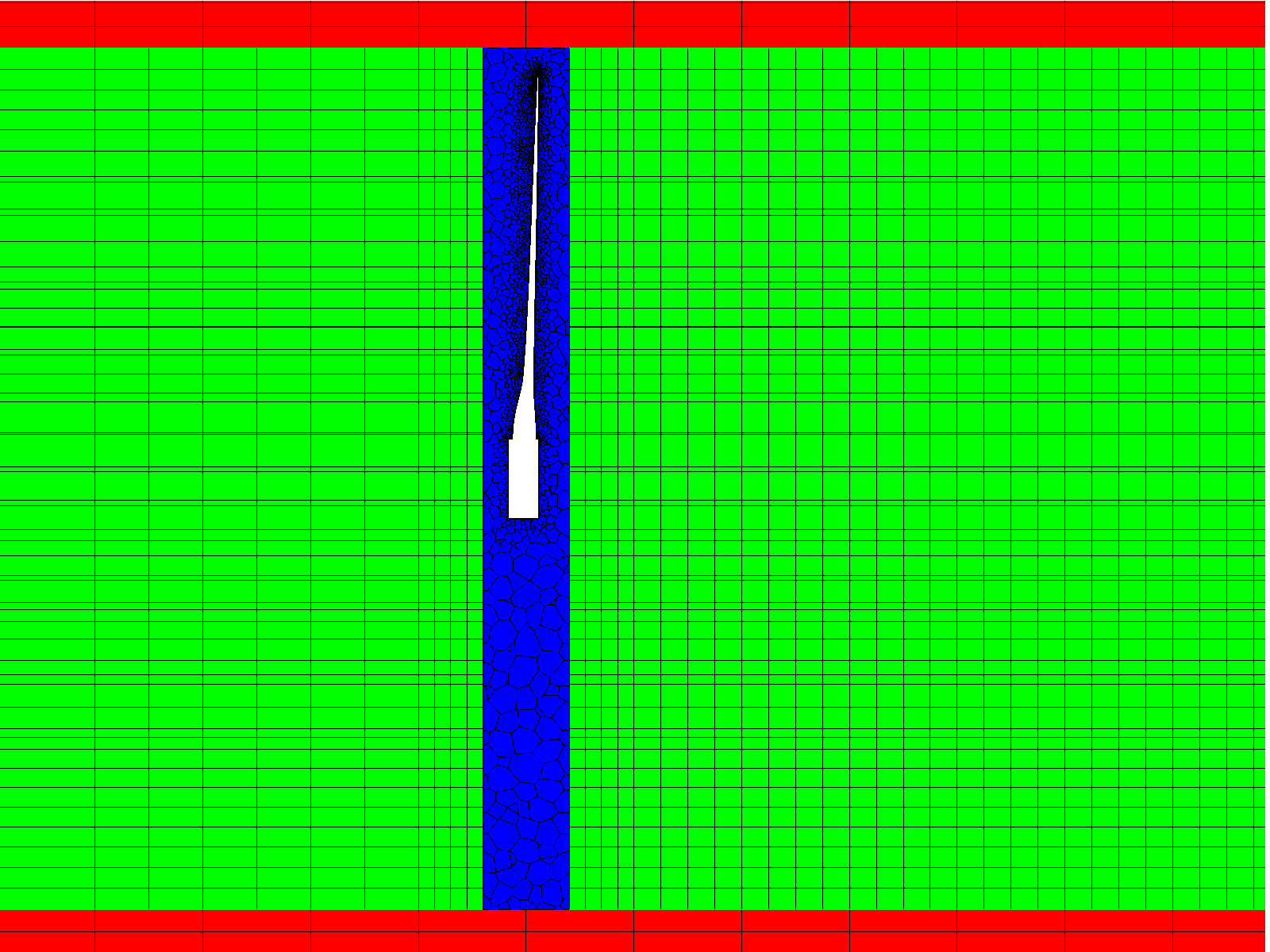

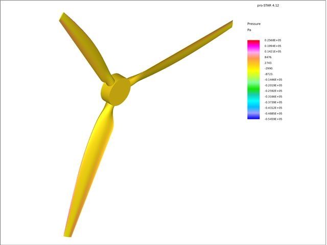

    Здравствуйте коллеги,вот так примерно выглядят потуги проектирования и создания нового винта,опираясь на научную базу,и мужиков с большой головой ,как правило в очках,
