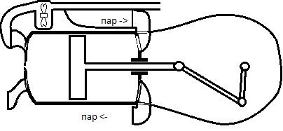

вложил рисунок жпег, тапками не кидайтесь - младшая ютуб смотрит, мешает, и на ноутбуке сына ничего кроме паинта нет. Гуглил гибридные двигатели внутреннего сгорания с паровым циклом и поршни двойного действия - не нашел пока. Помню , в детстве читал в юнтехнике, техмолодежи или моделисте-К про такие комбинированные движки, в одном журнале даже аммиак был в качестве рабочего тела, конечно, там разделелены цилиндры были.
как называется-то  такой тип двигателя?
з.ы. двигатель не авиационный, но чем шут не чертит

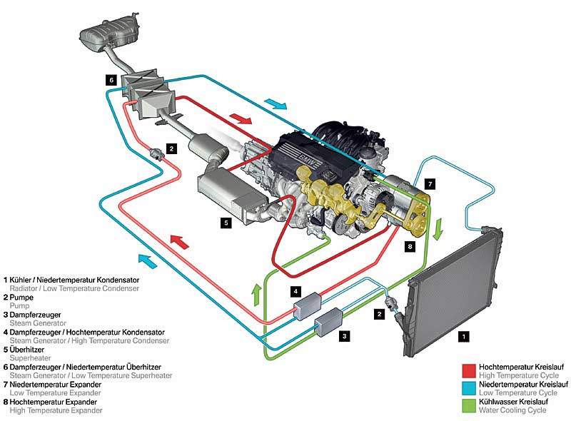

Георгий, спасибо за ссылку, раз баварцы с турбостимером c 2004 до сих пор балуются, значит надеются родить.
Вот картинка покрупнее чем на попмехе, на реальном авто все не так разбросано будет, это ж с исследовательского стенда
6 тактов Дайера-Кроуера это много. ХЗ чью схему из журнала 60-х - 80-х годов можно сделать и 2хтактной и 4хтактной, хоть под газ хоть под мазут. Можно усложнять дополнительными контурами с турбинами или наоборот упрощать, максимально сближая с контуром охлаждения. Включением-отключением теплообменников регулировать режимы.
ЗЫ гидрофобное покрытие кое-где надо бы. Слив воды в накопитель, не боящийся льда - тоже нужен. (Очевидная идея со сливом самотеком наводит на раздумья о стоянке с сильным наклоном.)
ЗЗЫ Пример немного доработанной мазни с турбиной и теплообменником. Паровую турбину не стал рисовать, она эффективнее на высокмх температурах
