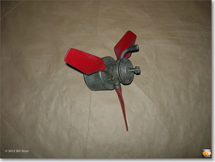

Конечно такой клапан работать будет. Но в моих ВРЖ (в смысле не я их делал, а использовал) мембрана большая и соответственно откроется при меньшем давлении. А там и так пружины стоят слабенькие. Так что у вас может просто не открыться. А вот и фото. Вид сзади:
    38,9 КБ · Просмотры: 163
И отдельно вынутый дозатор. Еще раз повторяю - распылители изготовлены не мной. Но сделаны очень качественно, и отработали гораздо больше заявленного срока эксплуатации.
    39,1 КБ · Просмотры: 153
Сделано конечно отлично, крышки клапана знакомые до ужаса вот только от чего не вспомню.
А как у них стравливается воздух из системы? :-?
Конечно такая система мне тоже больше нравиться. 🙂
Я думаю, что крышки сделаны специально для этих распылителей. Конечно не уверен, не спрашивал. Проблема с воздухом решается так. Иногда хватает давления помп. Можно снять подводящие шланги и прокачать. И наконец есть возможность приделать с обратной стороны мембраны проволочные петли и оттягивать мембрану для выпуска воздуха. Раньше мы так и делали.

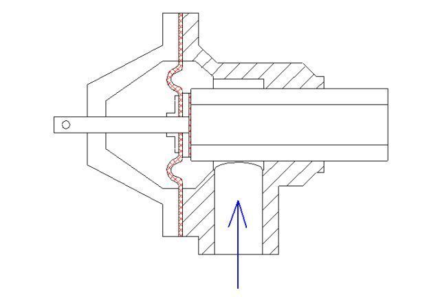

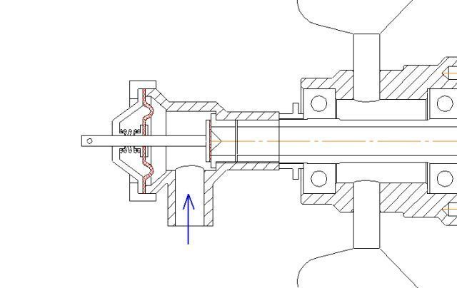

Тогда получается вот так, только остается придумать сюда дозатор. :-?
Как считаешь Alexandr 😉
    25,6 КБ · Просмотры: 168
Думаю так лучше.  А если грибок разместить прямо на мембране, а трубку продлить до мембраны будет совсем хорошо.
А мембрану из какого материала думаете делать?
На наших, как я уже писал, мембрана двойная - простая резина и в сторону раствора толстая фторопластовя пленка.
На счет мембраны не кто не имел дело с резиновым полиуретаном, как думаете?
