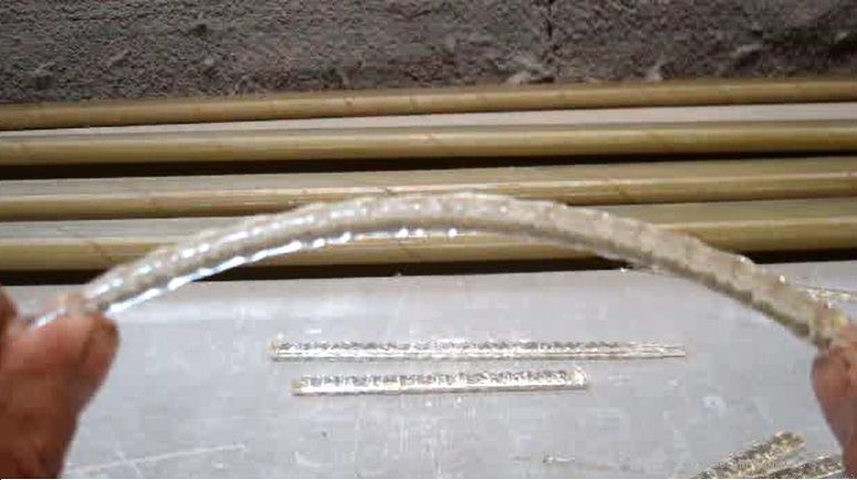

у эластичности есть разные степени что ли, и пластификатора можно лить разное количество в зависимости от изделия.
ВИАМ рекомендует 10 процентов для композитных изделий. (состав ЭДТ-10)
для рессоры прогибы большие, а для обшивки маленькие например.
Переубеждать не буду. Кому как нравится, тот так и делает.
Просто я специально проводил исследование по этому поводу, после замечания известного нам участника (Вы в курсе) и пришел к выводу, что упругость смолы выше чем у стекла, поэтому сначала лопнет стекловолокно, потом смола, когда уже без разницы.
Вот я сделал стоп-кадр из видео, где ломал палочки из чистой смолы. В следующее мгновение этот образец лопнет с оглушительным треском.
Сказать, что этот предмет хрупкий, язык не поворачивается, хотя никакого пластификатора в нем нет.
Главное я как раз перед этим купил литр ДЭГ-1, так и стоит до сих пор уже несколько лет не тронутый.

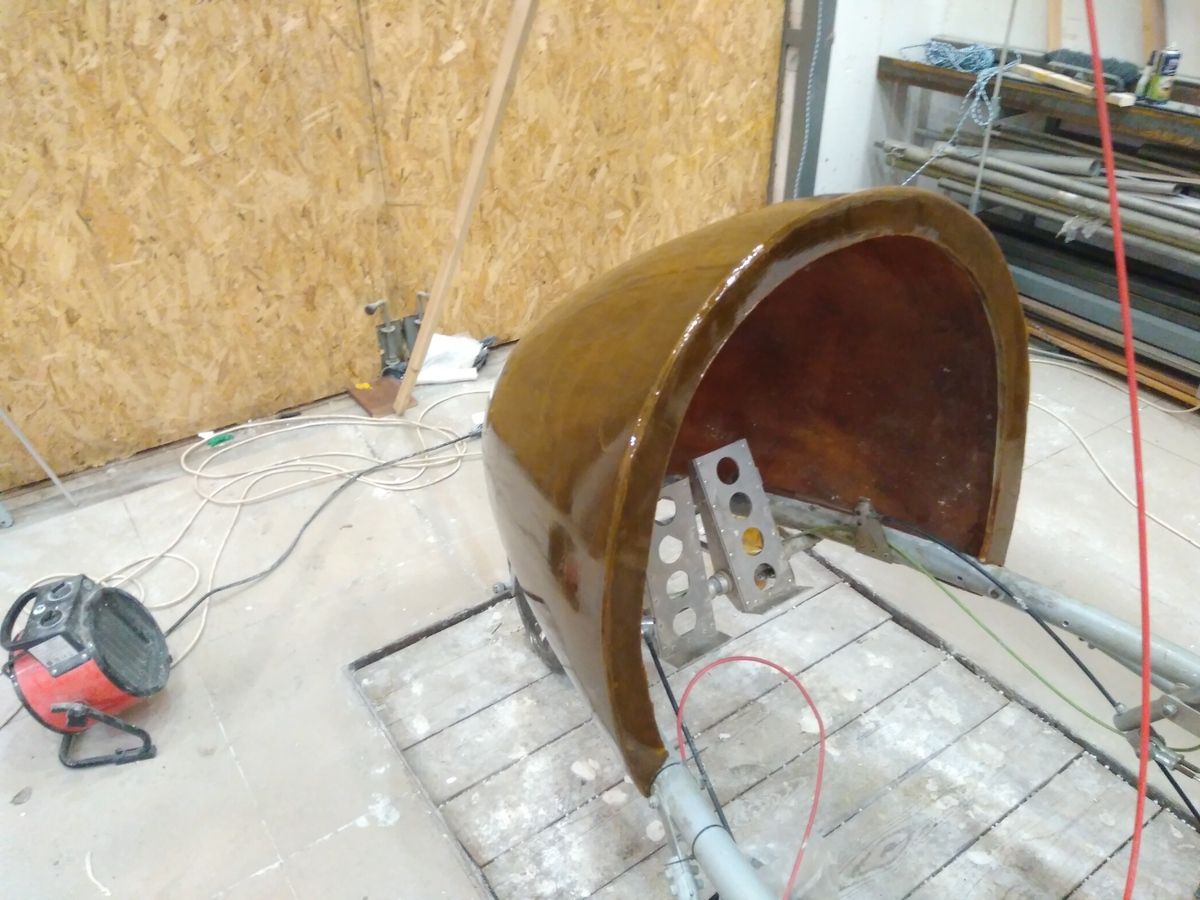

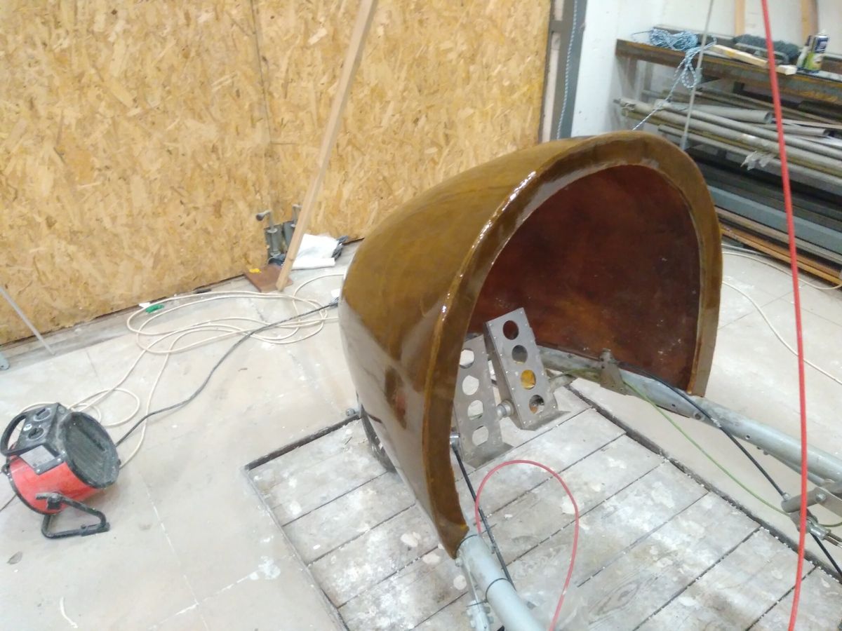

Выклеивал обтекатель на ЭД-20 с Этал-45М. Время жизни - час-полтора. Замешивал по 0.5 кг. Нагрева не наблюдалось.
Работать удобно. Единственное - густовата. Но в помещении было +10...+13
Встала как положено. На влажность не реагирует.
Пользовать можно смело, особенно что ее сильно проще достать. В Воронеже можно в прям в магазине купить и не ждать 1,2,3 недели.
Ну это не дело. При выклейке должна быть нормальная температура 20-25 град., тогда была бы не густовата, но и закипала бы через 20 мин. и не 0,5 кг.
И можно было БЫ делать выводы, и рекомендовать или нет отвердитель! (я им пользовался)

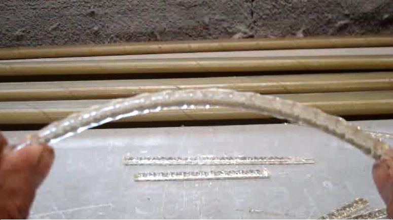

А на морозе?
Я не люблю эксперименты делать, есть технология стандартная, ей придерживаться надо в нашей мелкотравчатрй авиации и всё хорошо будет, все эти экспиременты дороги больно.
Если порассужлать, смола со временем охрупчивается и возможно без дег1 этот процесс идёт быстрее и тем более под ультофиолетом. И поэтому поломалась.
Я делал похожий экспириментами, но результат был странным, характеристики не изменились совсем... Хотя на солнышке на крыше лежал образец год.
Но это теория всё.
А пренайские планера летают по 40 лет и всё с ними хорошо. Я просто их технологию беру.
При замешивании Эд20+Этал45М летом, никакого нагрева не замечал. 5 кг наверное забоялся бы мешать, но 0.5-1 кг - легко можно замешивать.
Не меньше двух. Этожешь ЭД20. Вот была бы заграничная, весил бы грамм 100 весь обтекатель 🤦‍♂️
Конечно и однозначно. Нормальную по вязкости смолу можно использовать минимум, при отличной пропитке. А ЭД-20, сейчас, в наше время, хороша для наброски слоёв на гель для форм. Дёшево и прочно...
