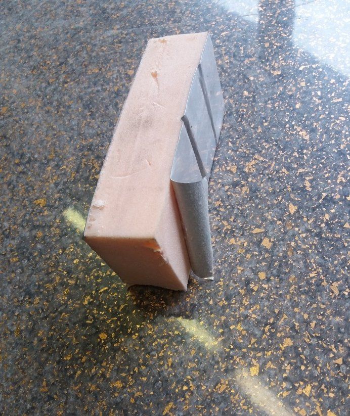

Если полистирольный, то растворяет очень активно. Пытался как-то защищать, теми немногочисленными составами, что не растворяют пенопласт, грунтовки краски. Ничего не помогает.
Для полистирольного сэндвича прекрасно подходит смола с отвердителем ТЭТА, ПЭПА ПО-300 и другие малоактивные с добавлением (70% от массы смолы) просеянный гипс. Гипс по наблюдениям существенно повышает адгезию.
Например, тот же ТЭАТ-1 уже затвердевший, и при попытке его склеить ТЭТА отлетит от щелбанца. А с гипсом не оторвешь. Ну и к металлам прилипает лучше.
На фото мои опыты с сэндвичем на основе толстой фольги (0,1мм) и полистирола. Данный образец изначально имел длину 18см ширину 4,5 и толщину 3см. Я положил его концами на 2 опоры и начал нагружать по центру. В итоге при нагрузке 10кг потеряла устойчивость верхняя оболочка но ничего не расклеялось. На отодранном кусочке фольги видно, что на фольге остался весь клей с частью пенопласта. Отодрал только что, а образец был сделан несколько месяцев назад.
Все присматриваюсь к данной технологии. Такие вещи, как оперение можно сделать таким вот образом, лонжерон и остальное пенопласт с фольгой.
У нас в поселке такая фольга постоянно в наличие в хозмаге. Ширина рулона 1,2м.
Нет с обычным ТЭТА. ТЭАТ (их очень легко перепутать) пенопласт растворяет.
А вообще для композиции с гипсом, чисто для склейки, хорошо подходит магазинный эпоксидный клей. Заметил, что отвердитель там имеет электростатические свойства (струйка в пластиковом стаканчике отгибается), точно такой же эффект наблюдал с отвердителем ПО-300. Поэтому, думаю, там подобранный состав именно для увеличения адгезии.
Изначально, конечно к этой фольге доверие слабое, но если вспомнить, что вертолетные лопасти хвостовую часть имеют практически из такой же фольги с сотовым наполнителем (тоже из фольги), а нагрузки там какие на площадь!!! Особенно в конце лопасти. У Ми-8 лопасть шириной 0,5м. То вот затылок то и чешется.

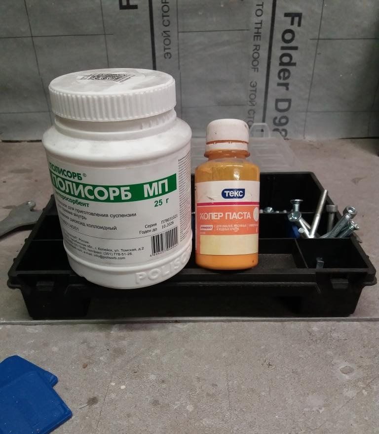

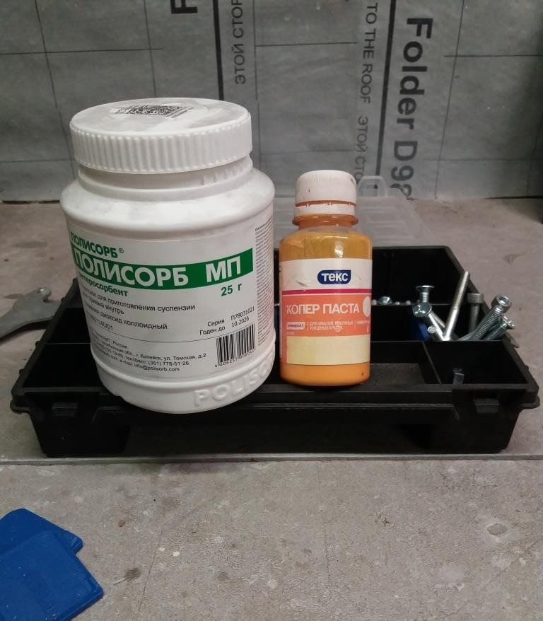

Подробности, пожалуйста, про самодельный гелькоут...
На 1 кг смолы ЭД-20 или другой
- Полисорб (аптечный) он же аэросил - 20 гр.
- Свежий цемент, или затирка для плитки, или белый цемент, тонко просеянный (можно через тюль, которая с муаровым эффектом) - 600 гр.
- Если есть, разбавитель для смол или ДЭГ-1 - 100 гр.
- Колер-паста - 40 гр.
Перед замешиванием смолу желательно разогреть на водяной бане.
Сначала добавляется разбавитель, затем аэросил, затем цемент, все это перемешивается дрелью с миксерной насадкой и в конце колер.
Отвердитель ТЭТА добавлять 1:15. Непосредственно перед применением растворитель 646 при необходимости до нужной вязкости, можно без него.
Отдельно хочется сказать про колер-пасту. Эта та, что на фото, никакая другая. Смысл в ней не в том, чтобы подкрасить состав, а в том, что жидкость которая там содержится имеет мощные поверхностно активные вещества. При ее добавлении и перемешивании состав сразу меняет свои свойства на глазах. Прежде всего он тут же теряет всякую текучесть, эффект намного сильнее чем от аэросила и не ухудшает прочность смолы.
К сожалению, этот вид колера все труднее встретить в магазинах. Покупатели его не любят, потому что он сильно отстаивается, иногда так, что без палочки его не размешать.
Но сразу скажу, что покупной гелькоут намного лучше, зато этот позволяет наносить тончайший слой, например в качестве барьера для смолы с ТЭАТ-1
При долгом хранении такой гелькоут немного меняет свои свойства, поэтому лучше много не разводить.
