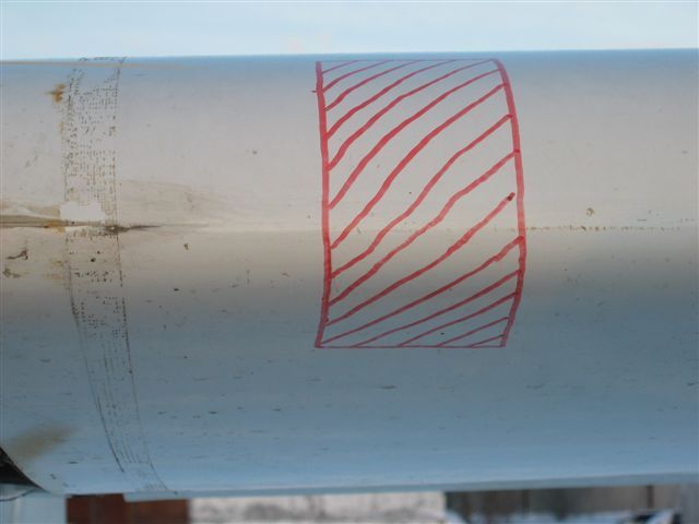

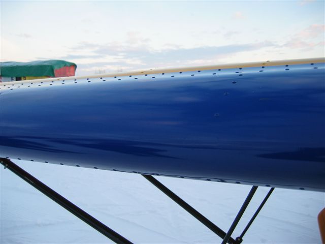

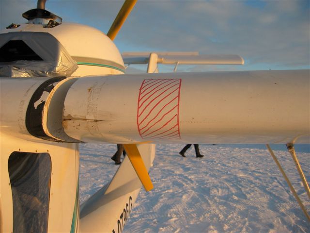

Мы сегодня это проверили, как всегда,  экспериментом.
Подняли три самолёта:
1-крыло дюраль
2-крыло стекло плстик триплекс
3-крыло стеклопластик сплошной.
Взлетали на 300 метров.
Дюралевое -чистое, 2-чистое , 3-покрылся микроколючками весь верх и лобик.
Фотоотчёт, если хватит ума, то щас вставлю.
фотки не прицепились.
Пробую ещё раз....
    99,3 КБ · Просмотры: 143
    41,9 КБ · Просмотры: 161
    33,8 КБ · Просмотры: 173
Состояние лобика в полёте на 300, уже на земле.
    25,1 КБ · Просмотры: 146
    27,5 КБ · Просмотры: 154

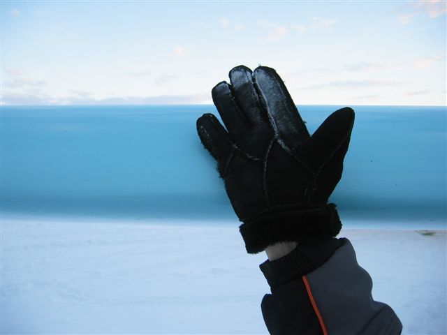

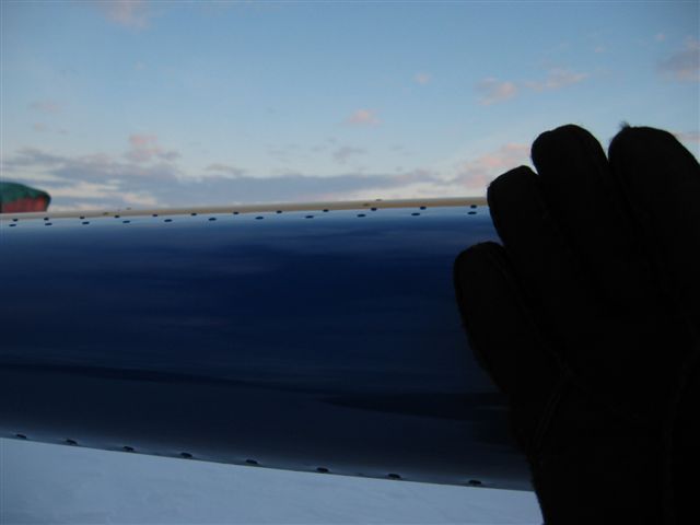

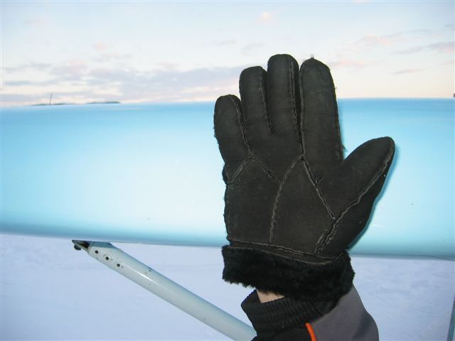

Пластик цельносплошной покрылся невидимыми микроколючками, причём обнаруживаются они не визуально, а : перчаткой теранул по нему и сразу видно становится.
    24,6 КБ · Просмотры: 155
    20,7 КБ · Просмотры: 157
А  к дюралевому ничего не пристало, как и к стеклопластиковому триплексу. Что за хрень с цельным пластиком?
Может перекрасить из голубова в другой. ;D
    26,4 КБ · Просмотры: 152
    15 КБ · Просмотры: 150

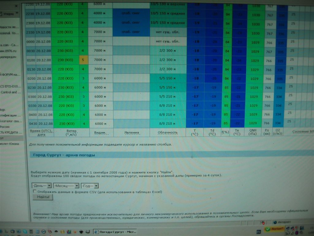

За прошедшие три дня провел в воздухе 11часов. Рванули двумя бортами тысячу км на восток и потом обратно. При вылете туда из Московии у земли было -8. После набора 300м термометр показывал -1. Метар пензы -12, Самары -18. Шли 600-900, за бортом все так же -1. При подходе к Волге был уверен в неисправности датчика. Начал снижатся и температура резко начала падать. У земли было -15. Такую хрень наблюдаю уже вторую зиму практически каждую летную смену, но до такой степени первый раз. Назад вылетали при -16 у земли. На высоте 500 было -10 и к Москве потеплело до -6. После посадки опять температура на несколько градусов ниже. Когда видел зимой стандартные условия уже забыл.
 Возможно это инверсия....Гена, что там в твоих скрижалях пишут?... У нас в основном пока вроде нормально: выше холоднее, ниже теплее.... :-? Ладно в эти выходные с градусником на пару штук схожу померяю.... 😉

@ Лыжник
Посмотри на фото IMG_5057.jpg (39 KB | 7 )
Вы как раз в это "взвеси" и летали. Если бы чуток по выше и былобы Вам счастье!,
