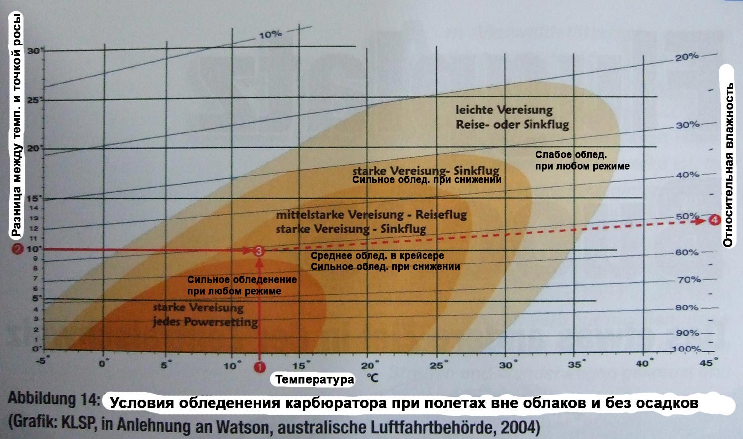

График условий обледенения карбюратора

Заинтересовал график условий обледенения карбюратора. Если я правильно понимаю суть процесса: бензин (жидкость) в карбюраторе распыляется, на что необходимо некое кол-во тепла, поэтому в карбюраторе образуется изморозь, и она перекрывает входное отверстие. Как следствие - недостаток воздуха, мотор глохнет. Но глядя на график делаю вывод: это должно происходить чуть ли не всегда в осенне-весенний и тем более зимний период. Редко когда зимой, в наших широтах влажность меньше 75%. Но на практике обледенения карбюратора не наблюдается! А может оно есть но никто об этом не знает? Явление весьма опасное. А какие признаки этого? Датчиков таких я не знаю. Или становится ясно только когда движок останавливается?
Обледенение карбюратора является следствием двух одновременно происходящих событий:
1) На испарение бензина требуется энергия, которая берется из окружающей среды, следовательно происходит ее охлаждение.
2) Местное адиабатическое охлаждение воздуха вследствие вакуума, который образуется при обратном движении цилиндров.
Я вот тоже не пойму. В справочниках про этот процесс всегда пишут, что он "может" происходить при таких-то условиях. Но почему, если условия есть, а этого не происходит, нигде не поясняется.

Температуру воздуха на входе контролировал - от -5 до +5.
Есть у тебя датчик ! Это температура смеси.
[highlight]-5[/highlight] это пипец какая угроза облединения карбюратора и останова двигателя. Самая оптимальная температура смеси для двигателя М-14П и АИ-14РА  это +10С.
А не включение обогрева ПВД при его наличии при минусовых температурах , сорри но это уже раздолбайство
-5 это пипец какая угроза облединения карбюратора и останова двигателя.
Так об этом и речь! Пипец какая угроза, но ничего не произошло! Никаких признаков! И не у меня одного. Почему? Значит где то в теории мы ошибаемся?
Самая оптимальная температура смеси для двигателя М-14П и АИ-14РАэто +10С.
Ну и как ее достичь, если при полностью закрытом ковшике температура -5?
