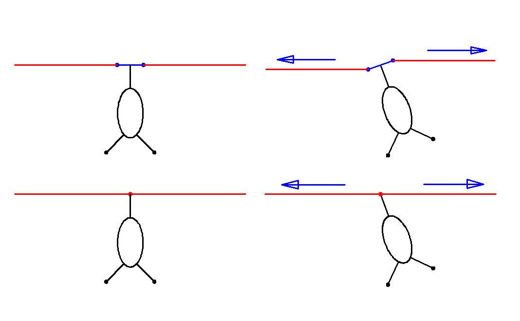

Обороты упадут в независимости от типа винта, но причиной этого будет не невесомость, а изменение
угла атаки плоскости вращения. Причём катастрофическое падение оборотов будет лишь в случае если
до отдачи ручки вы удерживали обороты по нижнему пределу зелёной зоны тахометра.
В статье не спроста рекомендуют в болтанку и с перегрузом держать повышенные обороты.
Там объясняется поведение двухлопастных вертолётов с общим горизонтальным шарниром,
в режиме пониженной перегрузки, при различных ситуациях и способы выхода из неприятности.
На схеме я показал как действуют силы и возникающие моменты на втулке с разнесёнными
горизонтальными шарнирами и на втулке с общим горизонтальным шарниром. В первом случае
центробежные силы стремятся вернуть фюзеляж в исходное положение при его крене, а во втором
этого не происходит, потому что отсутствует плечо сил, а восстанавливающий вес фюзеляжа отсутствует,
либо очень мал.

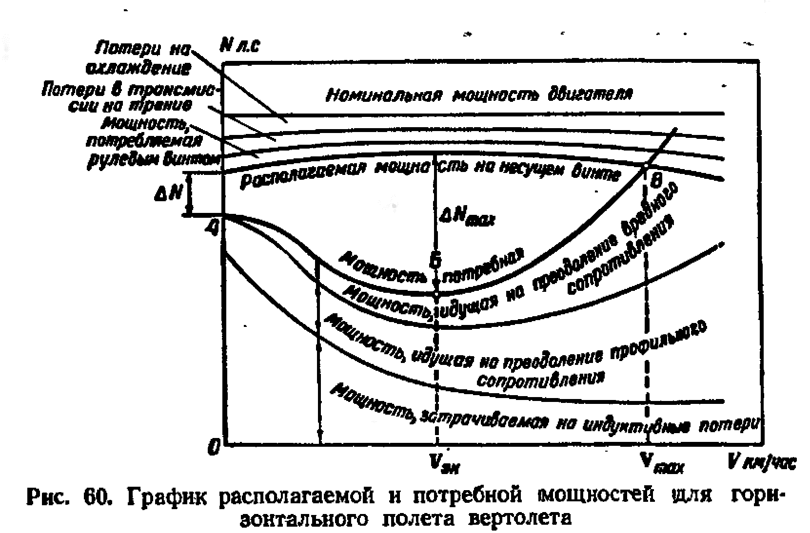

Обороты должны упасть у любого вертолёта, только у двухлопастных с общим ГШ, это чревато описанными выше последствиям….
Речь идёт о переходе из режима висения к  горизонтальному полёту, когда РЦШ вперёд, потребная мощность НВ начинает падать и для поддержания этого режима необходимо убрать общий шаг, т.е. ручку ОШ вниз. При этом естественно падают обороты…
Впрочем,… выше всё написано…
Вспомним график потребной мощности.
    21,6 КБ · Просмотры: 629
Блин, Кость, ты сам-то понял чего написал?
Ну причем тут это?
Тем более, что уменьшение общего шага ну ни как не. может стать причиной резкого снижения оборотов НВ.
И, кстати, при более-менее интенсивном переводе вертолета из режима висения в режим ГП пилот общий шаг обычно увеличивает.
Иначе вертолет начнет ускоряться с обязательным провалом по высоте полета.
slavka33bis сказал(а):
кстати, при более-менее интенсивном переводе вертолета из режима висения в режим ГП пилот общий шаг обычно увеличивает. Иначе вертолет начнет ускоряться с обязательным провалом по высоте полета
Вроде всё наоборот............ :-?
Слава, тебе показалось.
Поспрашай у любого пилота вертолета...
Слава, ты немного попутал.
Режим перевода вертолета из висения в ГП
с режимом набора горизонтальной скорости от допустим 20 км/час до скорости, соответствующей минимальному значению потребности мощности
при условии постоянства высоты полета вертолета.
В этом случае общий шаг действительно уменьшится.
Но в самом начале ускорения пилот обязательно общий шаг увеличит.
Иначе вертолет просто "провалится".
