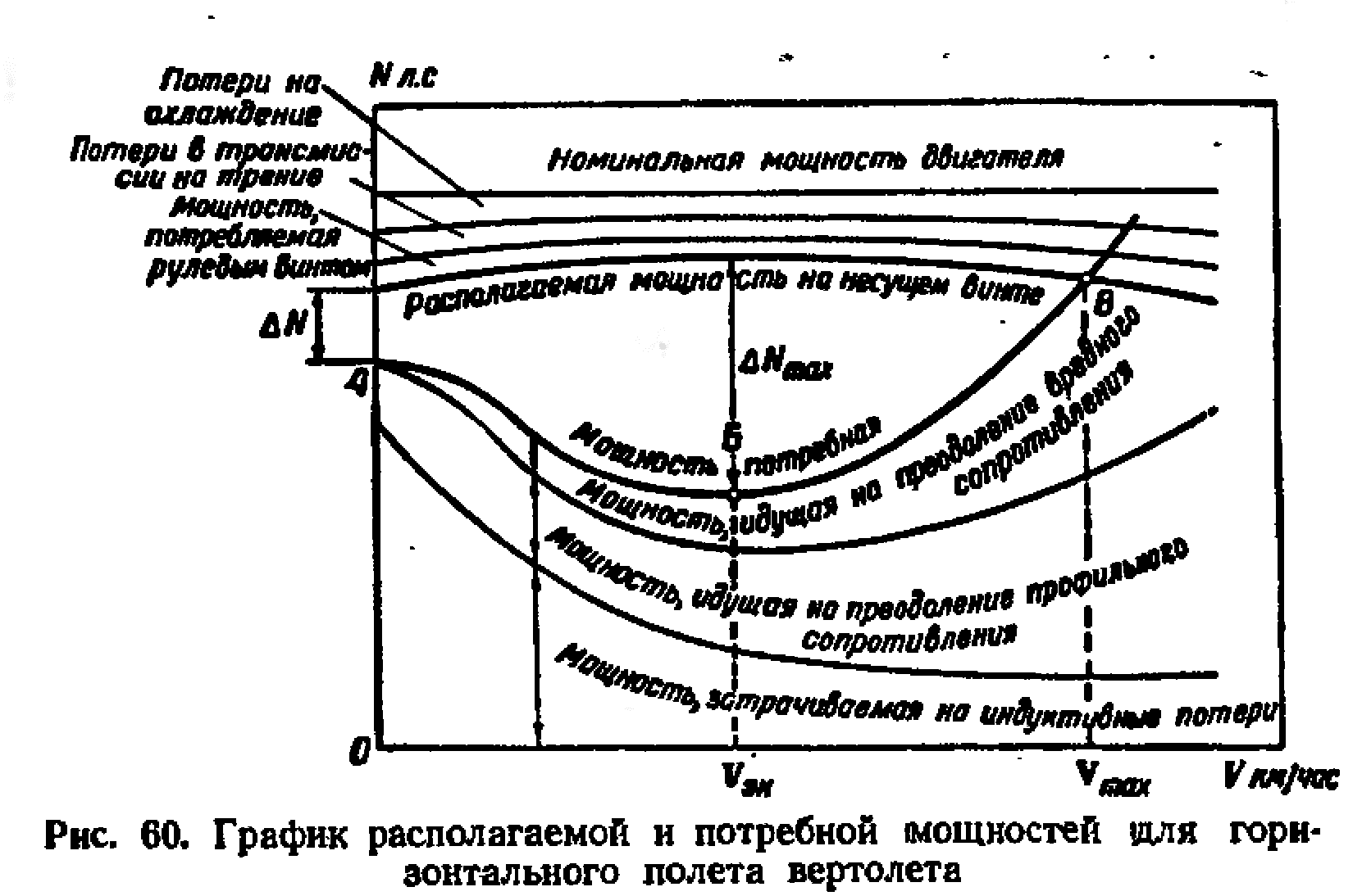

slav сказал(а):
Если это так на самом деле,то потребная мощность возрастает,так??
Нет, при увеличении индуктивной скорости потребная мощность снижается. См. график.
Самый нижний.
Ноу, Вау, "бляд" Потребная мощность снижается, но ввиду особенности конструкции, начинается пикирование вертолёта, единственным выходом из которого,является взятие РЦШ на себя...

gimcrack сказал(а):
Самый нижний.
Тогда почему в такой ситуации обороты НВ должны упасть???
Ведь, при снижении потребности мощности и при том, что мощность рас поло га е мая не изменяется
обороты НВ наоборот должны выросли.
Что скажешь, Константин???

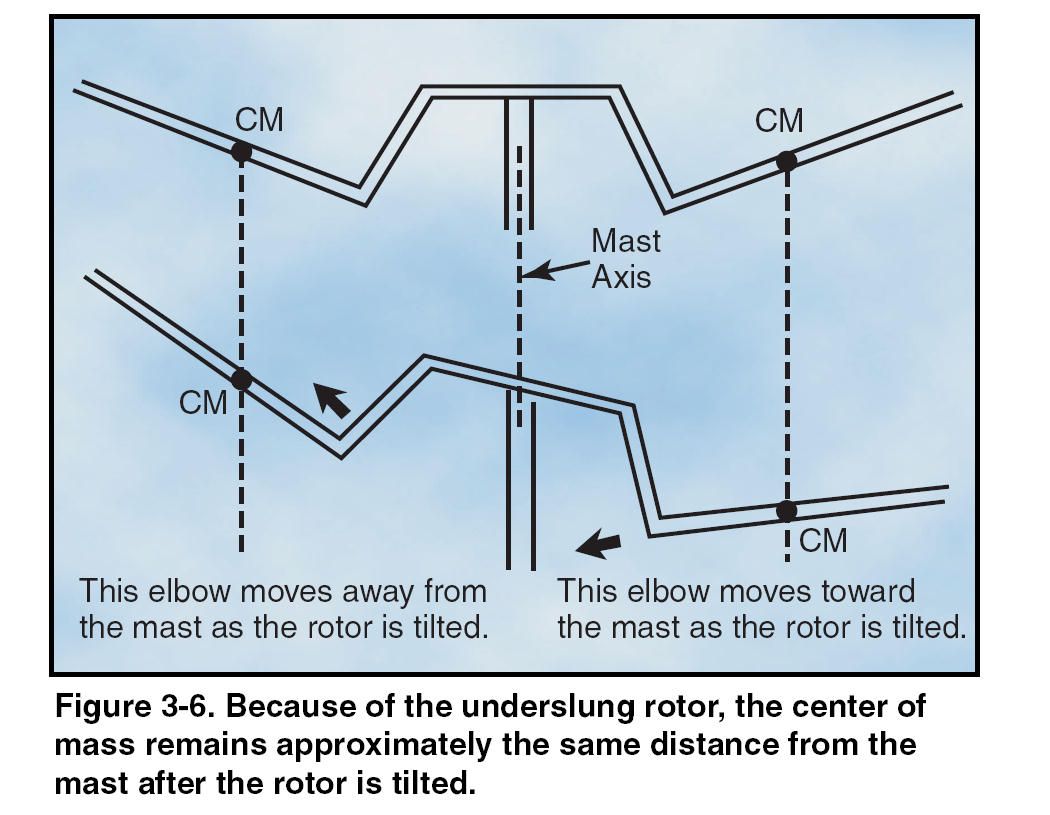

У меня есть некоторые соображения по поводу выноса общего горизонтального шарнира на двухлопастных
втулках вертолётов. Умные книги объясняют его присутствие необходимостью совместить на одной линии
ось шарнира с центром масс лопастей в результате чего по мнению авторов устраняется смещение центра
тяжести несущего винта при маховом движении лопастей и как следствие устраняются вибрации.
При этом ни в одном случае не приводится описание самого механизма устранения смещения центра тяжести.
Более того есть немало конструкций которые прекрасно обходятся без выноса оси горизонтального шарнира,
самая известная это вертолёт В. Я. Артемчука, да и все остальные втулки многолопастных винтов прекрасно обходятся
без выноса, вопреки авторитетным разъяснениям, хотя описанные силы на них должны действовать в той же мере.

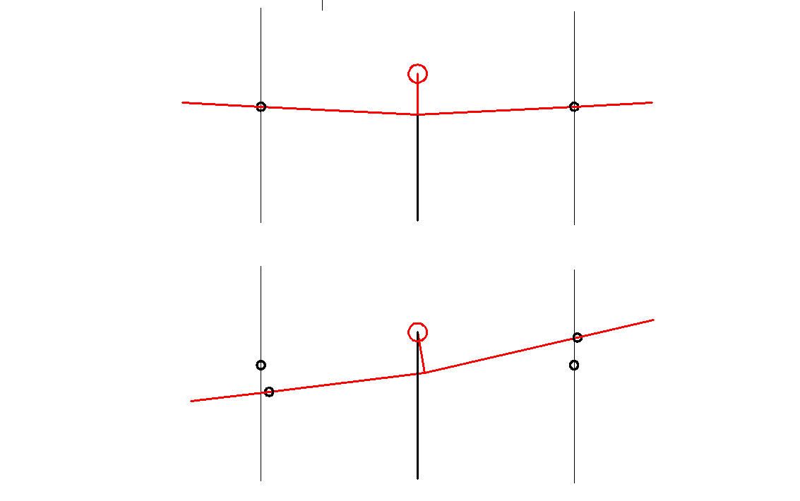

Попытка выяснить, что же реально происходит при качании втулки с помощью AutoCad дала прямо противоположные результаты, они ясно показывают, что при выносе горизонтального шарнира дисбаланс наоборот увеличивается,
правда весьма несущественно, в обычном режиме смещение центра тяжести винта диаметром 7 метров от оси
вращения не превышает 2-3мм. Интересно что в зарубежной литературе по вертолётной тематике объяснение
носит несколько иной характер, но столь же неуклюже и легко опровергается при проверке.
Для примера разъяснение в одной из книг и реальная картина при проверке этого утверждения.
