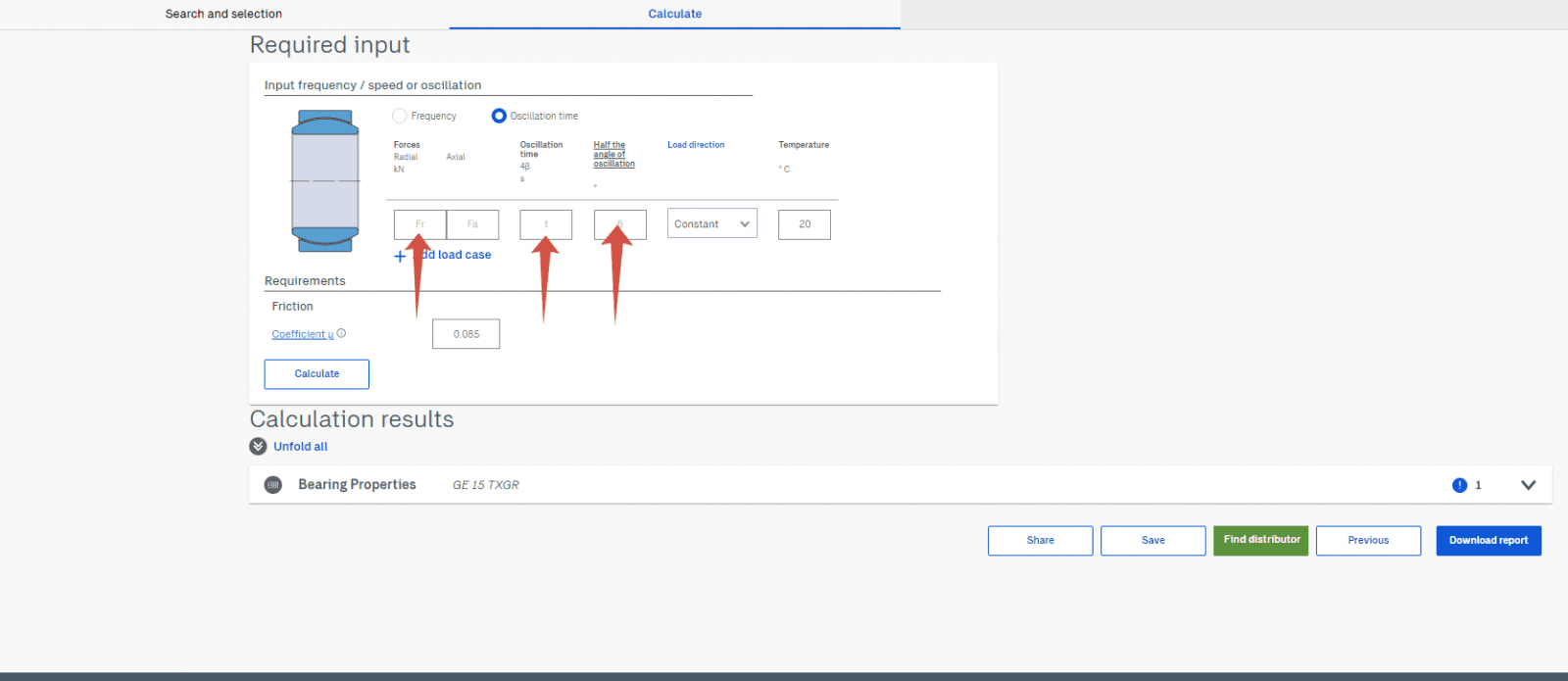

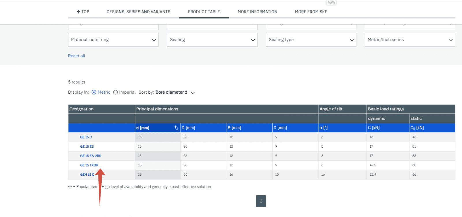

Возьмите ШС сталь по стали, смазываемый, в исполнение с уплотнениями 2РС.
Это параметр - произведение удельной нагрузки на поверхность трения на скорость пары трения. Рекомендуемые значения этого критерия для движения под приложенной в одном направлении нагрузкой лучше всего искать у производителя подшипника скольжения.
Давление определяем для сферического подшипника определяем так:
p=P/ (Dсф*B) - где:
P - нагрузка на подшипник, H;
Dсф - диаметр яблока подшипника, мм (см. справочные данные производителя)
B - ширина наружного кольца, мм (см. справочные данные производителя)
V - скорость скольжения
V= (Пи(3,14)*Dсф*(Бетта)*f)/ (60*90) - где:
Бетта - половина угла колебаний, град.
f - число возвратно-поступательных движений в минуту, мин^-1

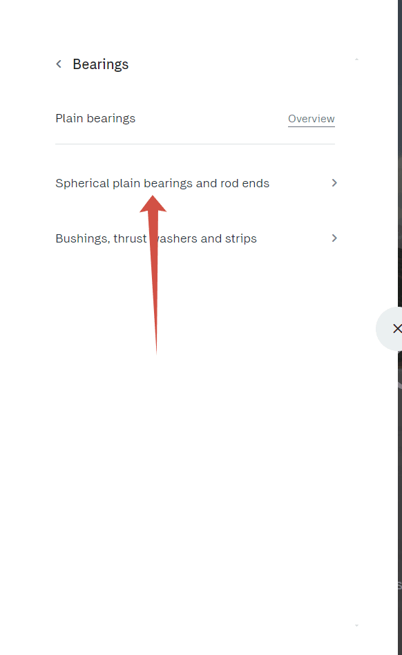

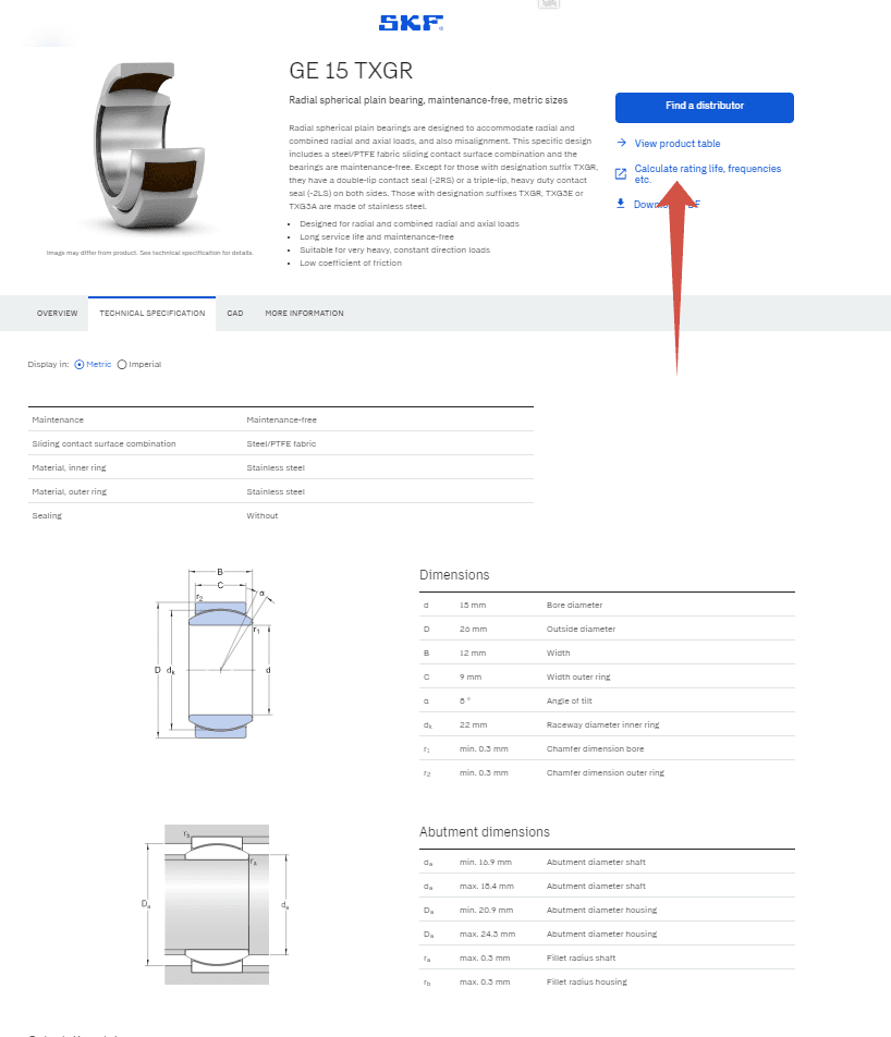

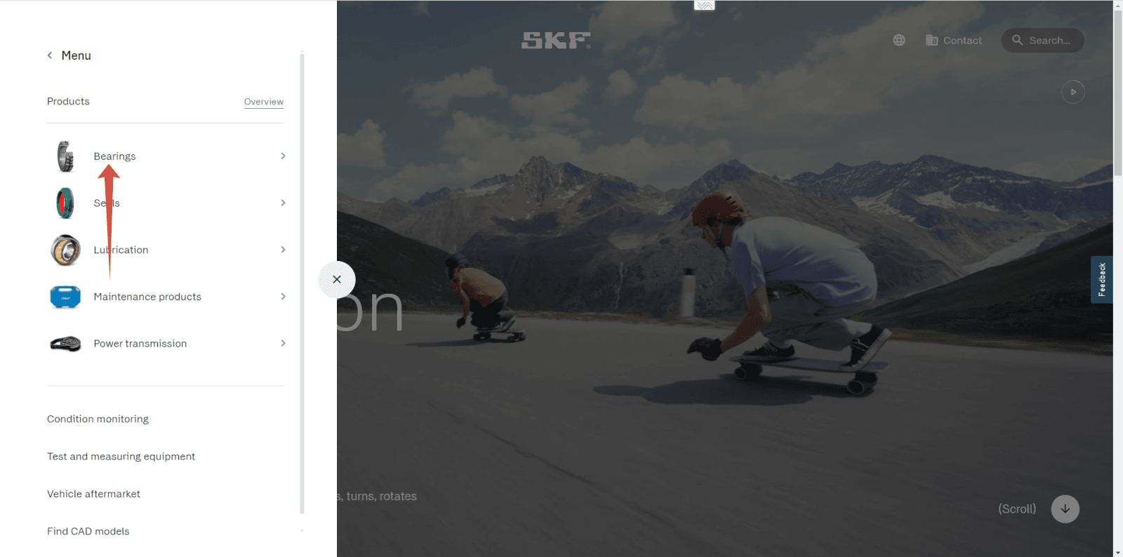

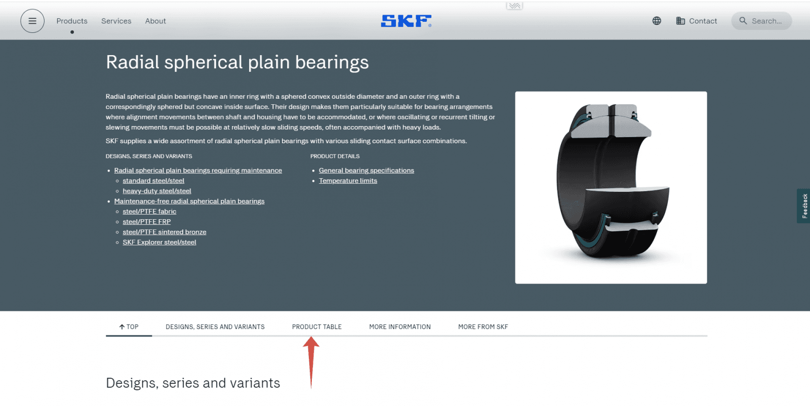

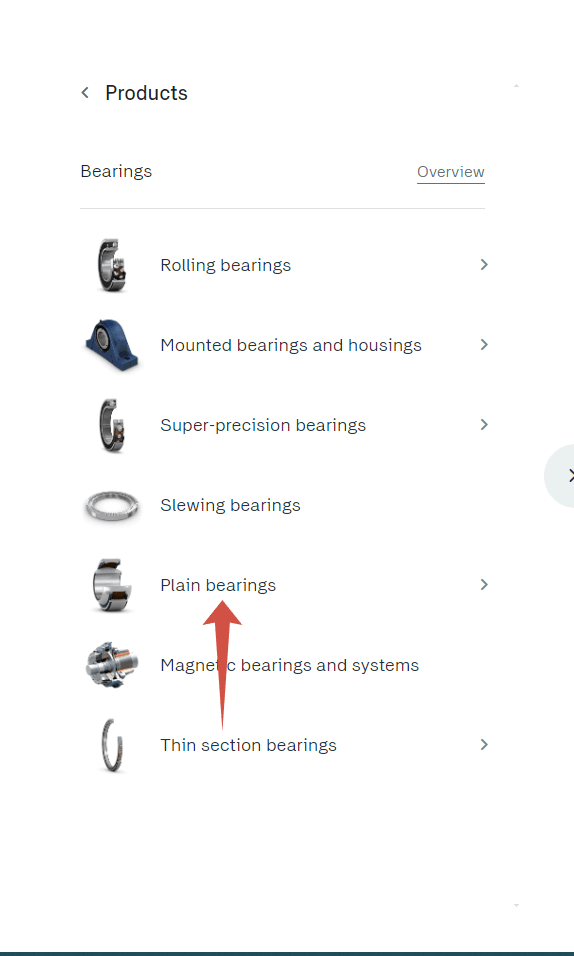

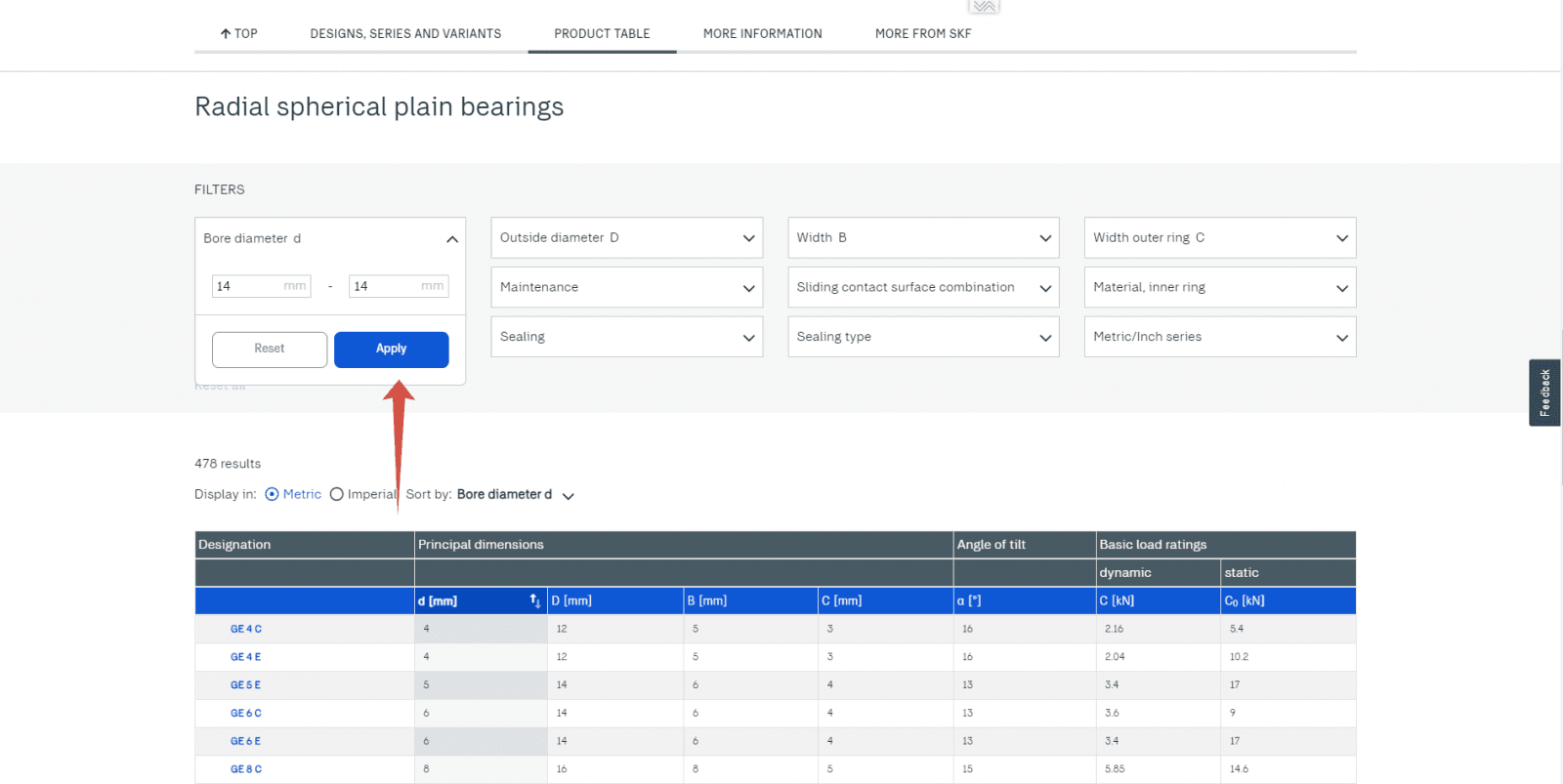

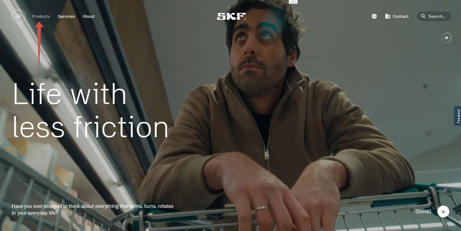

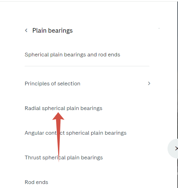

Но лучше всего зайти на сайт SKF и там, при выборе подшипника можно оценить его ресурс.
Заполняем графы, получаем результат. Обратите внимание: нагрузка в килоньютонах!
прям для ламеров все расписано ) благодарю !

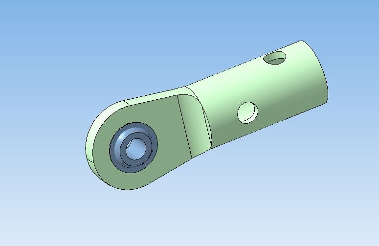

К вопросу надежности шаровых наконечников (шаровых подшипников) тяг управления, подсмотрел в автожироной ветке...
    75,4 КБ · Просмотры: 183
Абсурд какой-то! Видимо у автора очень большие сомнения в качестве резьбы втулки, которая в трубе. Если уж нужен нерегулируемый наконечник, то не проще вот так сделать.

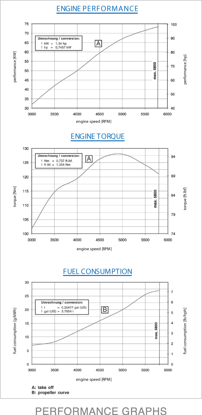

Возник вопрос , на какие обороты двигателя рассчитывать трансмиссию , на обороты максимальной мощности (5750 на картнке ) или крутящего момента (4900) ?
Картинка для примера.
Передаточное отношение трансмиссии берется из взлетного режима максимальной мощности, т.е. на обороты 5800. Полетные крейсерские обороты обычно берут до 10% меньше. Т.е. полетный диапазон около 100% -90%. Определяется возможными резонансами лопастей и уменьшения ресурса из-за этих резонансов.
