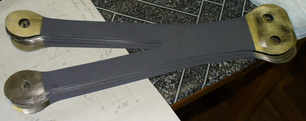

Здравствуйте...А чем не нравится втулка  АК-!.3.. По моему они ее чуть ли не 1 в один сфотографировали  с хьюза-500.  Даже если ее в сборе ставить на 1 местный вертолет . в плане веса перебора не будет по сравнению с рассчитаной и самим изготовленой 3х. лоп. шарнирной втулкой.  А вообще я считаю ,что одноместный вертолет должен быть в пределах веса 115кг.. Я знаю один  одноместный вертолет --Горняк. с 3 лопастями.  Дак  с его хар-ми /кроме двигателя/ можно и 4х чел. поднять. просто в те времена трудно было найти хороший двигатель.
Daki сказал(а):
...А чем не нравится втулкаАК-!.3..
Проблема как и где  изготовить такой торсион из стали ВНС-9 с пределом прочности 180 кг/мм*мм. 🙂
Электроэрозионный станок нужен, спец. полировка кромок и гальванопокрытие ВАП-2 - это не для самодельщика.
    63,5 КБ · Просмотры: 236
Добрый день.   проблема больше где взять эту сталь. А изготовить и напильником по шаблону можно.
Для сверхлегких винтокрылов главный вопрос - стоимость аппарата , поэтому никто (ни автожирщики, ни вертолетчики) от двухлопастных простейших на общем ГШ втулок пока  не отказываются, несмотря на их вибрации и опасности в полете. Все-таки 2, или 3 лопасти менять после каждого задевания об землю.... 🙂
ВАП-2 = дисульфид молибдена, замешанный на эпоксидке. Наносится пульверизатором или кистью. Кисть у самодельщика быть обязана...
