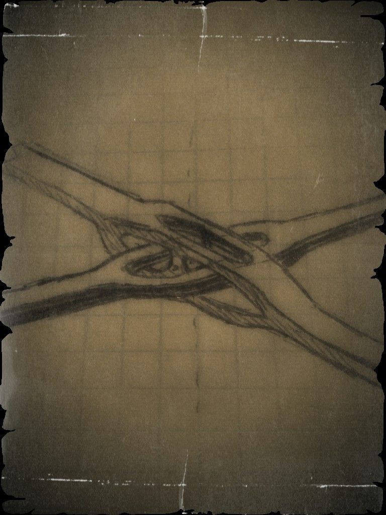

Для Вячеслава, на скорую руку. Надеюсь поймете.
    113,2 КБ · Просмотры: 253

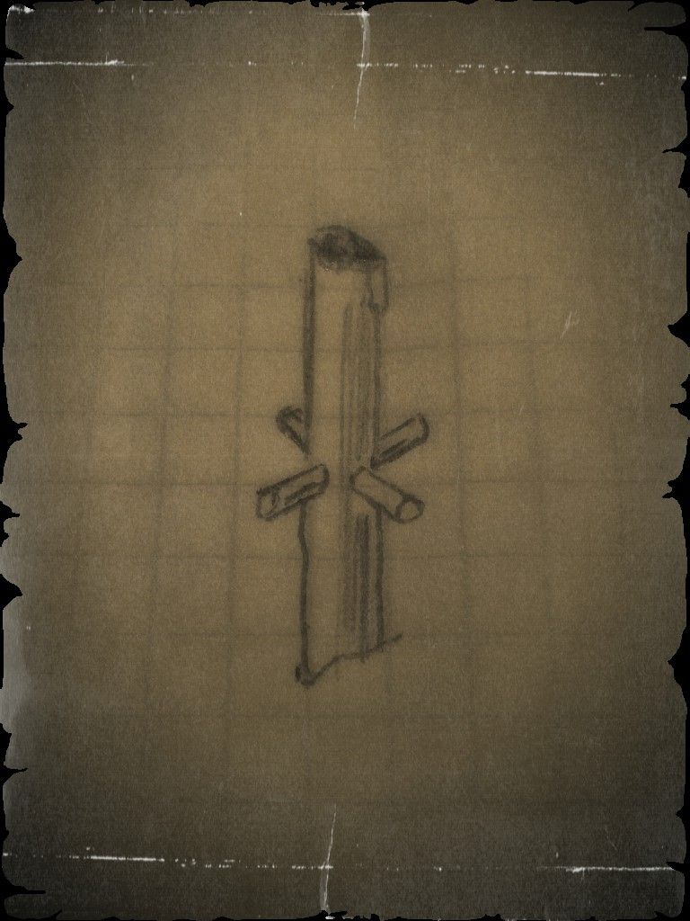

Ось с крестовиной.
    108,9 КБ · Просмотры: 229
Это несущая система, состоящая из двух двухлопастных НВ каждый из которых имеет свой персональный общий ГШ.
ГШ относительно своих ко ромысел не имеют вертикального выноса.
НВ, собранный на такой втулке будет работать без вибраций только на режиме висения в штиль.
При косой обдувке обязательно будет присутствовать вибрация.
Вячеслав, я ж написал" на скорую руку". Немного развив идею дальше легко обеспечить поднятие осей ГШ.
А зачем Вам это понадобилось? И какой приз? 😉
Тьфу, йомайо...
А я Вас сразу и не понял.
Прошу пардона.
Теперь по делу.
Мне нужно было сразу уточнить одно условие.
Оси ГШ должны находиться в одной плоскости и ГШ обязательно должны быть совмещенными.
То есть, от каждого из гор.шарнира на втулке не должно создаваться момента.
А количество ГШ должно ровняться количеству лопастей.
А в Вашем варианте они получились общими.
Два общих ГШ для каждой пары лопастей.

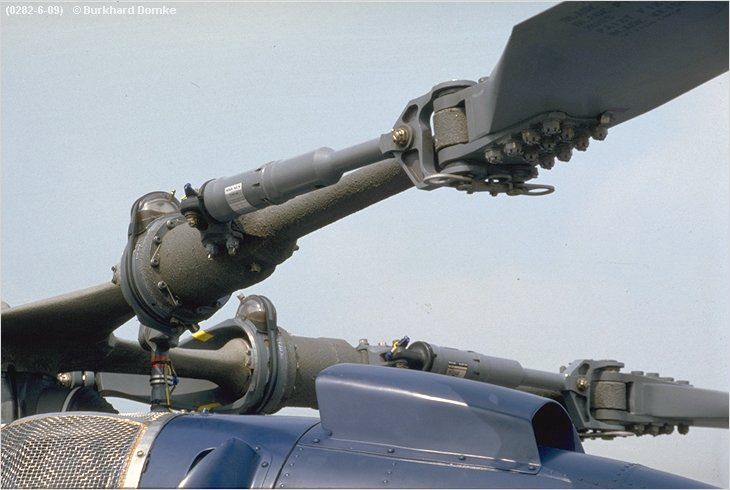

На Линксе ещё интереснее- там функцию ВШ выполняет длинный комель лопасти- к нему и демпфер приделан. Всё на упругих свойствах материала.
    54,3 КБ · Просмотры: 307
