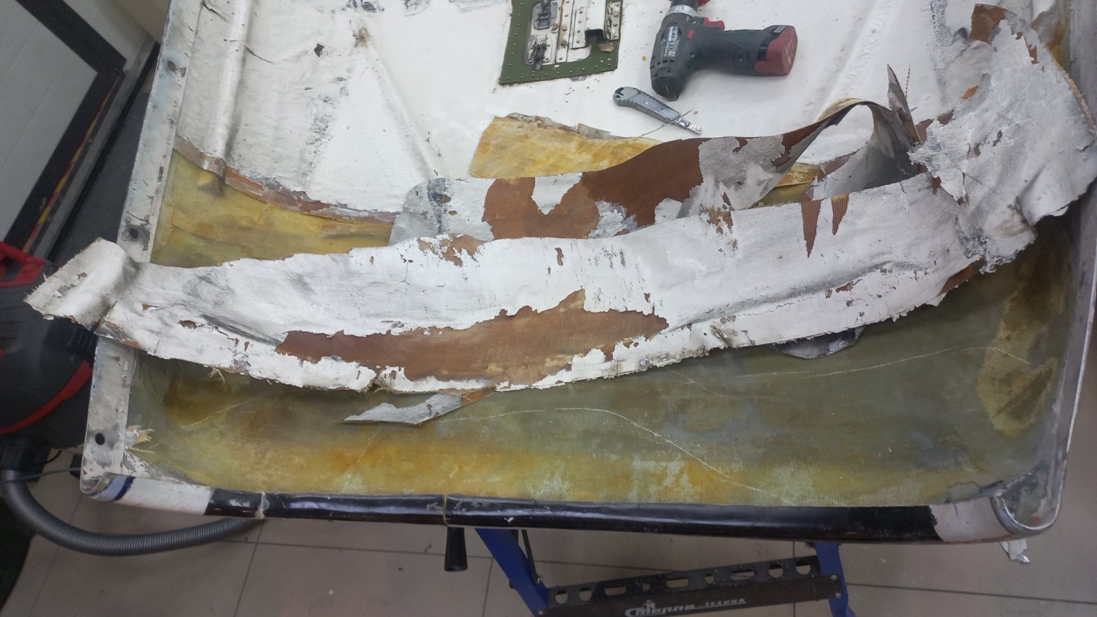

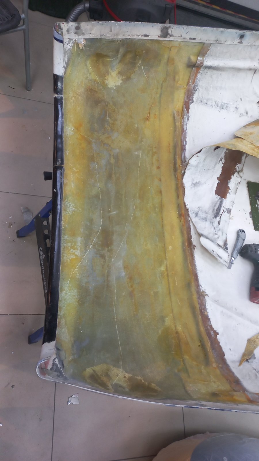

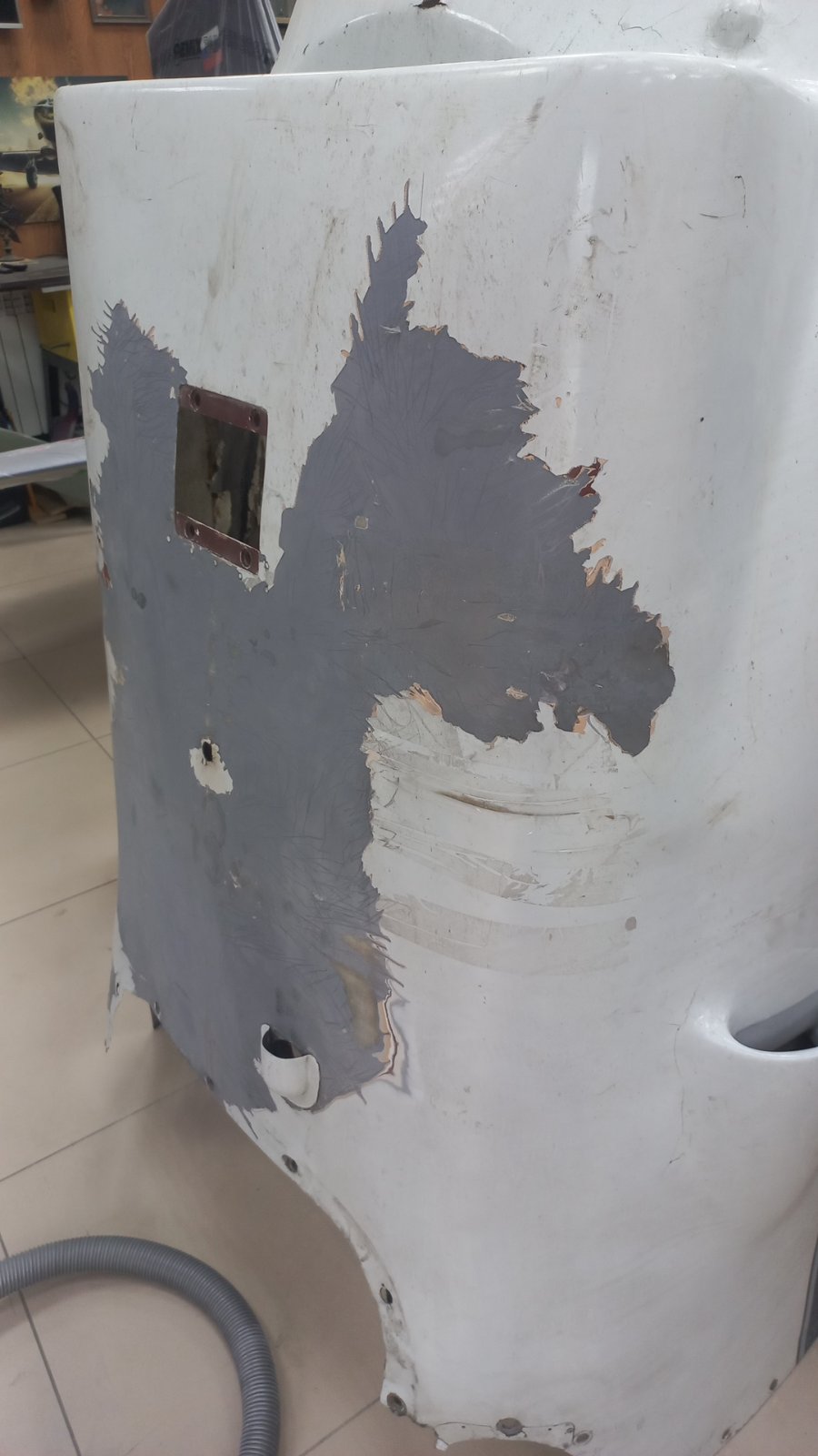

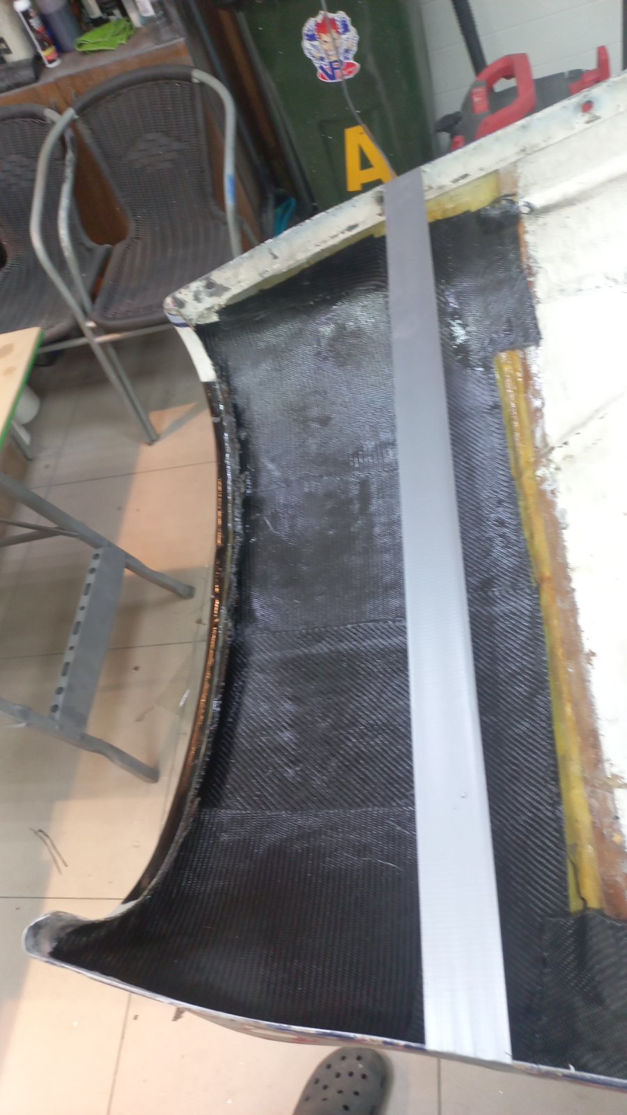

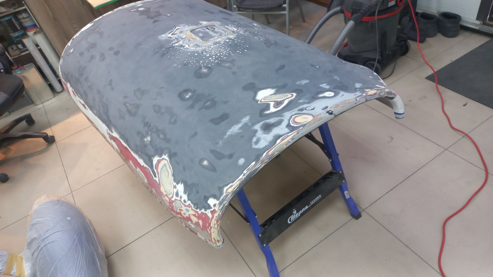

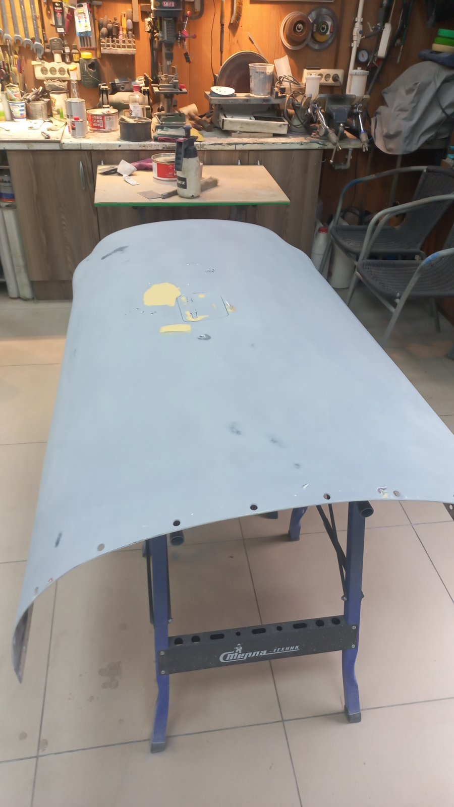

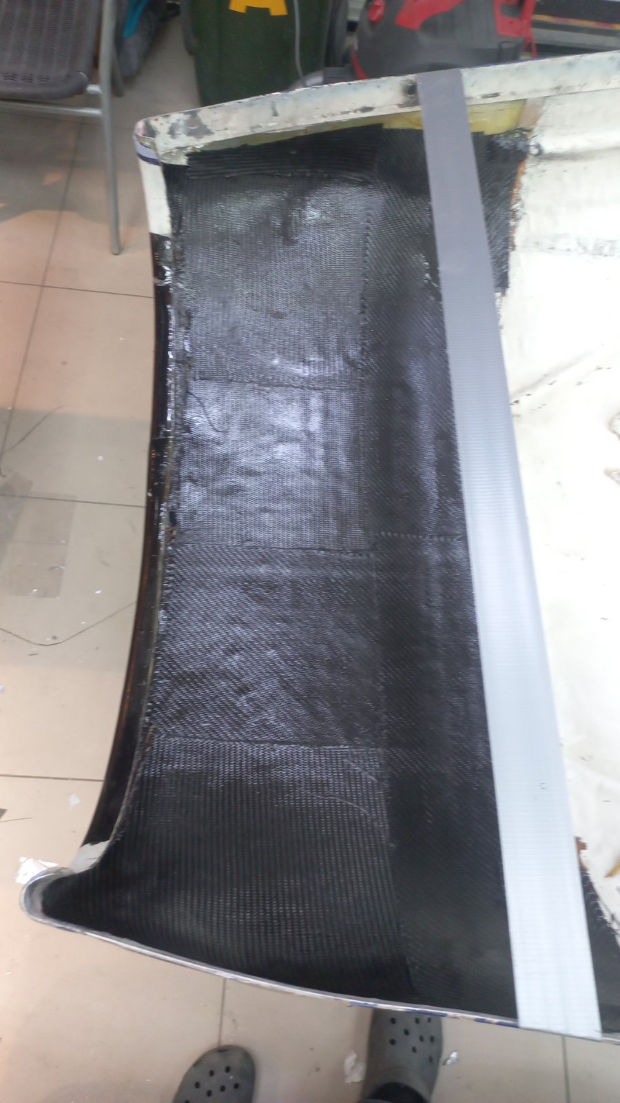

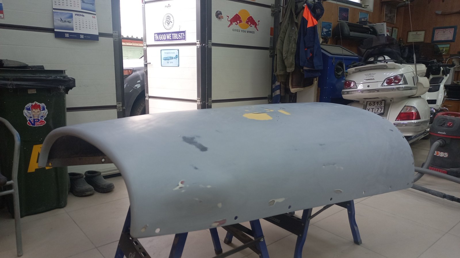

Пока играюсь с капотом....Америкосы ничего умнее не придумали и склеили его из кевлара😂😂😂😂Естесственно это всё от температуры расслоилось и пришлось лепить по новой всё,усиливать....Далее ведро шпаклевки(которой на нем кстати уже два ведра) ну и под жидкарь его....Других вариантов нет....
А не из кевлара, а другого композита , не расслоилось бы?
Уверен, что дело там не в кевларе, а в связующем и технологии выклейки. То что увидел на фото, выглядит довольно кустарно. Видимо композиты-это "чужая" технология для Хелио. Подобное видел у местного Моля М-5. когда ремонтировал ему капот. Потом новый капот ему выклеили в "Авионе", ну совсем другое дело.
Не лучше ли снять матрицу и выклеить весь капот заново современным композитом?!
