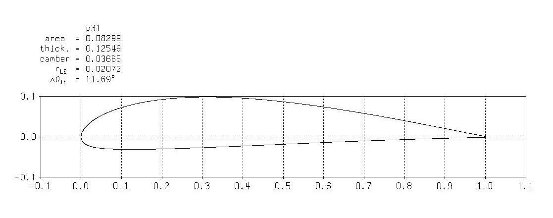

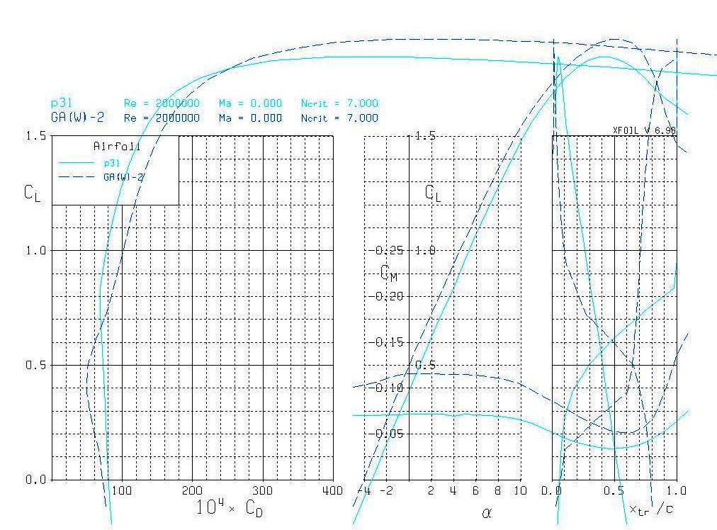

Профиль крыла собственного изобретения (разрабатывал в XFOIL). По счету номер P317M3.
Исходя из областей применения самолета - учебный, для пилота-любителя, можно и по химичить, профиль крыла имеет хорошие характеристики при значениях Cy=0,8...1,0 и плавный срыв.
Изображение профиля.
Поляра (для сравнения приведена поляра GA(W)-2).
В текстовом файле координаты профиля.

Скажите, а зависимость Cl(Xtr)  в виде прямой линии специально реализована? что это даёт?

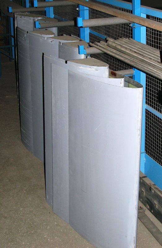

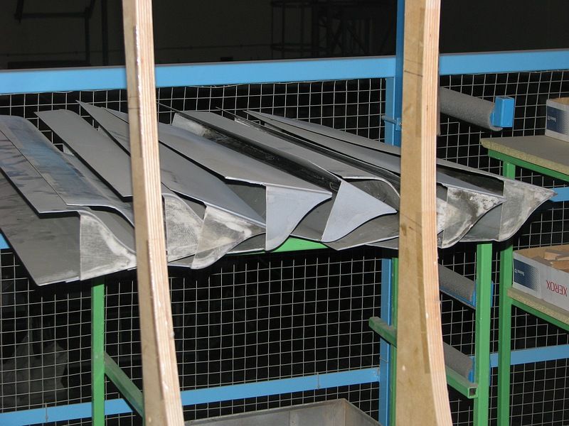

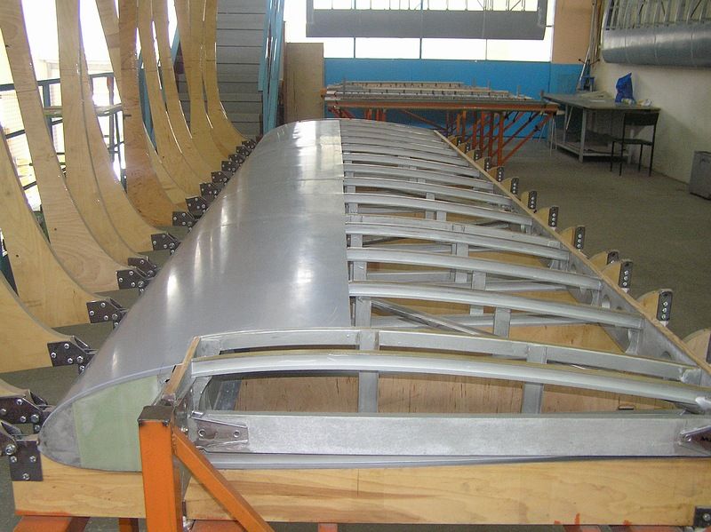

Первоначально жесткая часть обшивки крыла планировалась фанерная, но дефицит и невразумительная стоимость ея привела к появлению стеклопластиковой обшивки - носок, хвостик и зашивки в корневой и концевой частях крыла.
Обшивка носка и хвостика представляет собой секции длиной ~ 1000мм с выклеенными нервюрами.

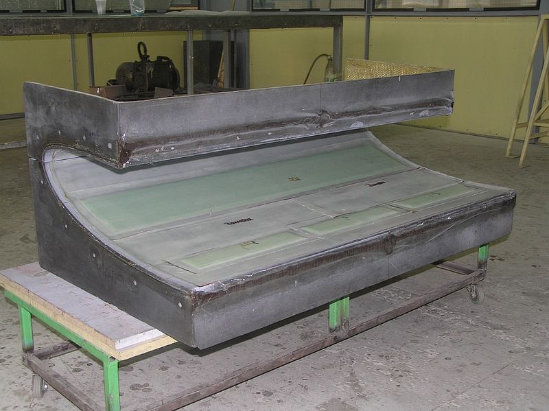

Приспособление для выклейки носка крыла.

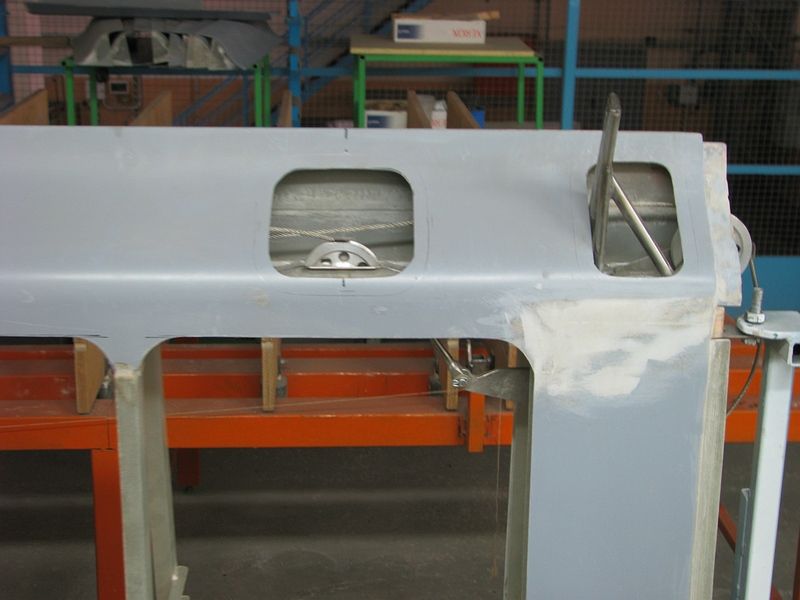

Фрагмент приклеенной хвостовой зашивки с вырезами под узлы навески элеронов и лючками для монтажа проводки управления. Эти вырезы в дальнейшем закрываются крышками на двухсторонней клеющей ленте 3М.

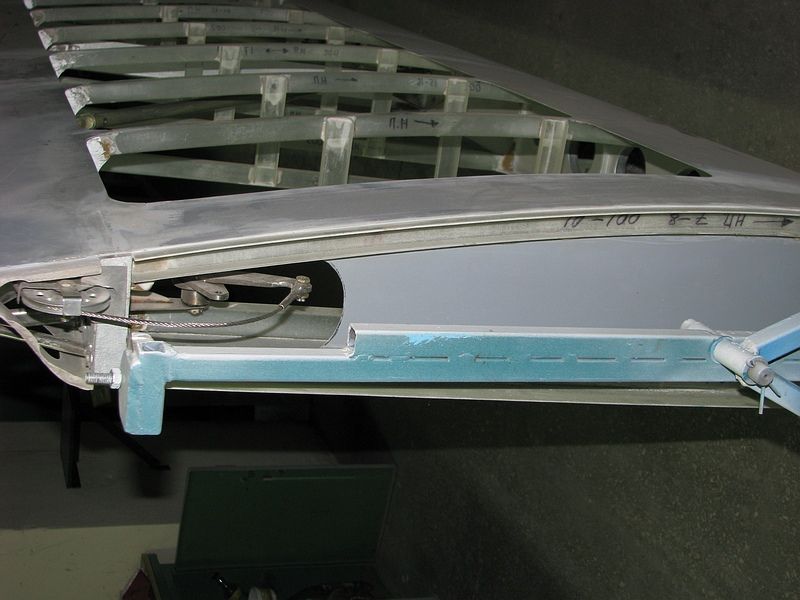

Сергей, снимаю шляпу по-поводу Вашего крыла. Титаническая и кропотливая работа. Дюралевое было бы намного проще. У нас два, специально обученые человека делали (с чистого листа) комплект консолей с предкрылками и флаперонами за две недели. Это с выколачиванием нервюр, изготовлением лонжеронов, узлов подвеса и грунтовкой внутренних полостей. И все это с дюралевой обшивкой.
Да это просто монстры! 😱
На Бекасе крылья значительно технологичнее STOLовских, но один человек собирает две консоли (без закрылков и элеронов) за 10 дней (смен по 8 часов). Лонжероны, узлы навески, кронштейны навески элеронов и закрылков готовые. Наверно хохлы более ленивые. ;D
