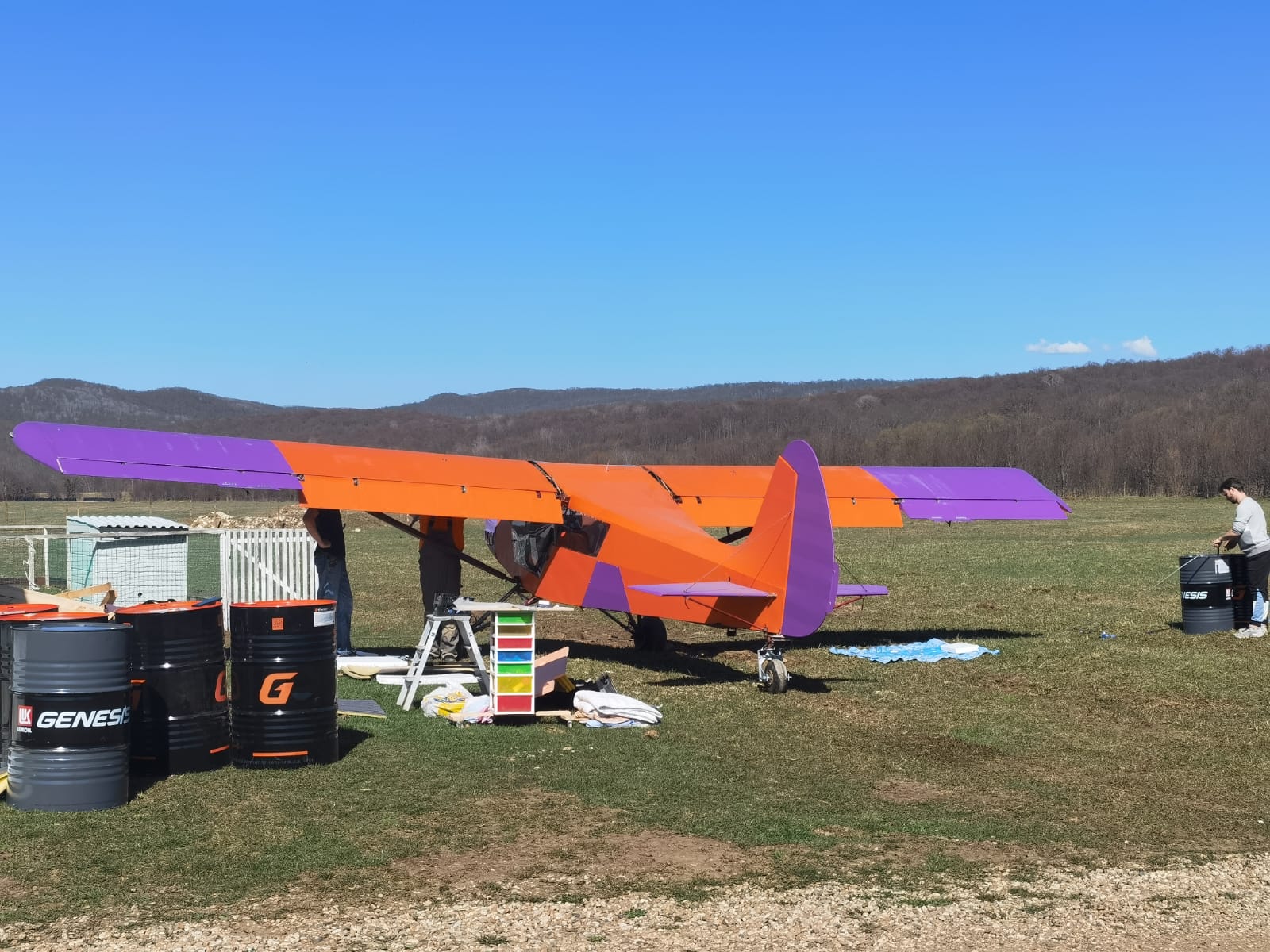

Привезли мне Юнону в Краснодар. Ничего не подозревая, окрыленный скорыми полетами, я принялся наводить красоту в Юноне – перекрасил ее, переобтянул панель приборов, поставил новые сидения, отполировал все остекление, теплоизолировал топливные магистрали и так далее. Но…
Первое, что показалось странным - масса и форма крыла. Каждая консоль весила больше 100 кг. Их еле-еле держали на весу (при разборке-сборке) четверо крепких трезвых мужчин. Оказалось - деревянные крылья из-за неправильного изготовления (отсутствие или неправильная защита дерева) и от долгого хранения самолета на улице в сырости просто напиталась влагой, разбухли страшно, особенно лонжероны. И что еще страшнее - их вывернуло винтом. Консоли крыла отправлены в утиль. Кроме того, некорректно работали датчики уровня топлива. От 100% до 10% бака они показывали полный бак, ниже - резко пустой бак. Нам такой аттракцион - угадайка не нужен. Кстати, именно из-за датчиков уровня топлива этот самолет однажды пришлось вынужденно сажать в свежепаханное поле, от чего тот капотировал (что вполне ожидаемо) и встал на винт. И именно тогда стало ясно, что самолет обладает удивительной прочностью конструкции, так как ничего, кроме фланца винта, который стал чуть-чуть кривым, не пострадало. Вылечилось снятием и проточкой у токаря. Крылья изготовлены (на 87,36%) новые, от самолета Bearhawk. Рассчитано новое местоположение крыла по центровке – отмечено место 0.25 САХ старого крыла, туда же встает 0.25 САХ нового крыла, так как оба крыла прямоугольные, их ЦТ расчетно приходится именно на 0.25 САХ. Переварен центроплан под новые консоли. На данный момент осталось их только обшить. Баки сварены из алюминия, датчики топлива в баках - визуально-гидравлические (трубочки с уровнем). Так надежнее. Заправка баков топливом теперь как у любимого Ан-2 - встроенный закачивающий насос.

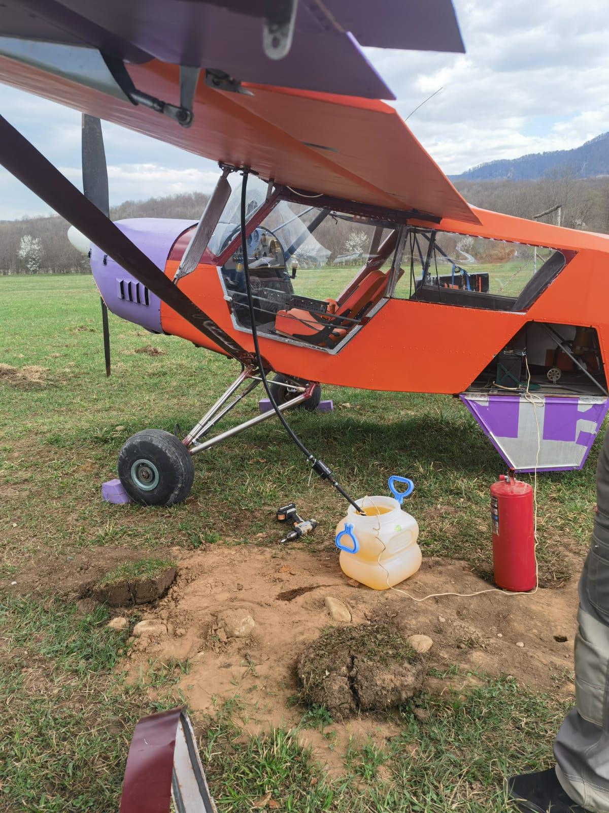

Далее. Двигатель. На газовке замер тяги показал 150 кг в статике. Для Subaru EJ-25 это, разумеется, мало. Стали разбираться, вызвали к самолету лучших субаристов, до каких дотянулись. Разобрали двигатель до винтиков, все проверили, компрессию измерили, мозги на ошибки проверили, все имеющиеся датчики поменяли на контрольные - заведомо исправные. Толку ноль. Ничего не меняется. Подкинули блог мозгов заведомо рабочий с машины - Субару Импреза одного из вызванных сервисменов. Вообще никаких изменений. Танцевали вокруг двигателя около двух месяцев. В конце концов был вызван "садист" - январист, который установил на этот двигатель блок управления Январь, после его настройки двигатель выдал 270 кг в статической тяге. Вроде бы нормально, но исполнение обвязки двигателя, мягко говоря, вызывало удивление своими техническими решениями, например, свободно закрепленный на монтажной ленте радиатор от автомобиля Ока. Пока танцевали с двигателем, я успел найти в продаже двигатель Viking от Яна Эггенфеллера. Тот же Subaru EJ-253, только подвергшийся глубочайшей модернизации и конверсии по всем строжайшим авиационным правилам. А если учесть, что родоначальником всяких там нами горячо любимых всеми Лайкомингов и является Subaru, то можно считать, что двигатель получился вот прямо авиационным на 99.9%. Ну, это я сам себя успокаиваю. Едем дальше.
На винте долго останавливаться не будем - он так же, как и консоли крыла, напитался водой, его вывернуло, полный дисбаланс, при попытке запуска и выведения на какой-то небольшой режим - минус подушки двигателя. Был куплен новый у ростовчан. Хороший винт, кстати, рекомендую!

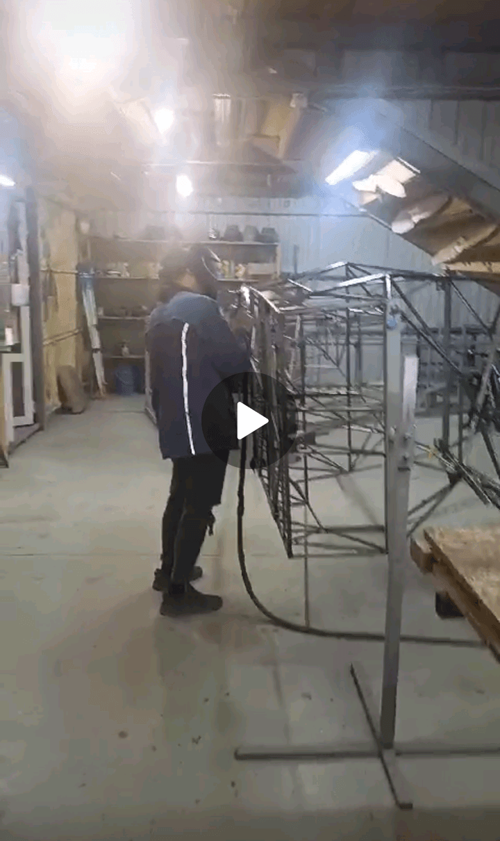

Порадовал фюзеляж. Не в кавычках, а прямо действительно порадовал. Качество сварочных соединений, состояние, конструкция. Тут все замечательно. К слову сказать, один "широко известный в узких кругах мировой лидер по производству самолетов" практически приговорил весь этот самолет к сдаче в утиль, авторитетно заявив, что самолет косой, гнилой и вообще нет смысла с ним возиться, ибо что мертво, умереть не может (с)Пираты Карибского моря. Сделал он такой вывод, просто посмотрев на одну из поверхностей стабилизатора. Даже не особо вскрывая, так надрезав обшивку на 10 см. Да, друзья, в комментариях или в личных сообщениях категорически приветствуются ваши догадки, кто бы это мог быть. Можете даже ему этот пост переслать, то-то он обрадуется, что его вспомнили и пыль с него стряхнули. Единственное гнилое место на фюзеляже - это его самая задняя и нижняя точка, где он ближе всего стоял к земле. Отпилено, приварено новое. Да, под пологим углом, разумеется, согласно хорошей американской книжке "Фьюзелягэ буилдинг мануал".
