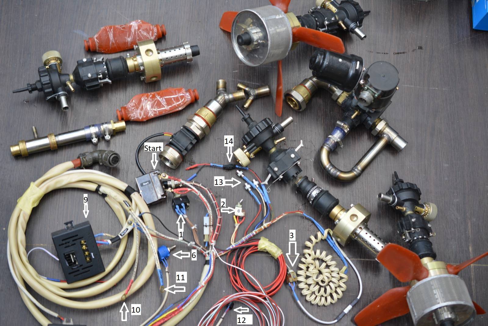

Поступил заказ из очень далекой Азии. Товарищи потребовали обеспечить расход 10 л/га.
Не тянем.
Пришлось принять меры: 1) новый мощный насос с управляемой производительностью, 2) переделка коммутатора на большее проходное сечение, 3) аналогичные действия с датчиком расходомера. Заодно пришлось переделать блок управления и электрожгут на возможность легкой замены нового насоса на обычный и обратно. Обычный выдал до 9 л/га по воде.

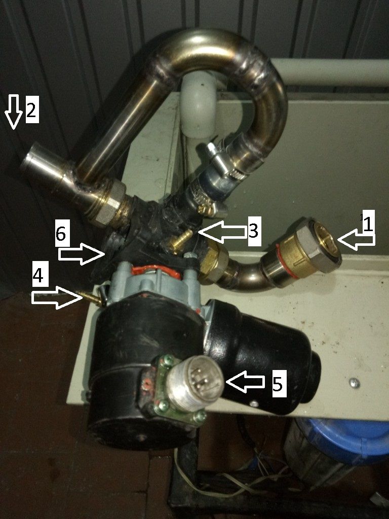

Струйный насос (эжектор) позволяет мгновенно удалять раствор из распылителя при переключении режима с распыления на перемешивание. Конструкция безотказная - вон та трубочка в левой части снимка.
