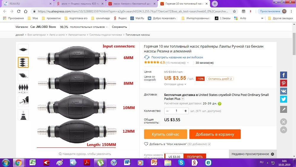

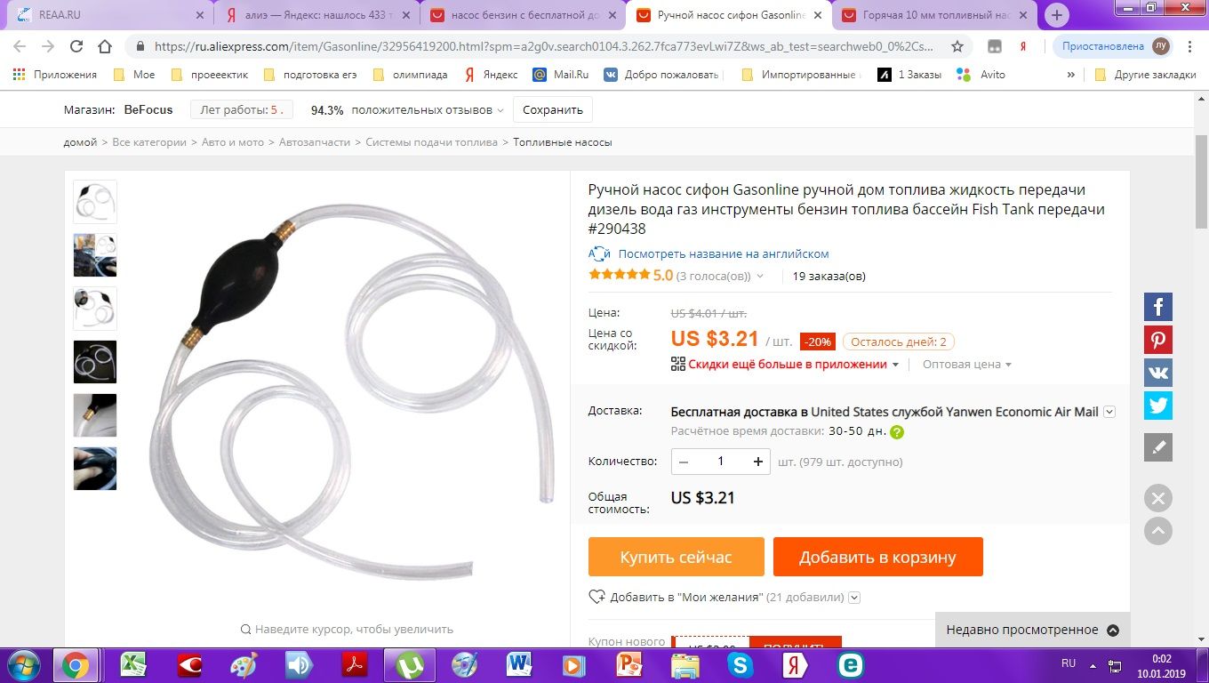

Имеются вот такие изделия на Алиэкспресс. Кто-нибудь юзал их на моторах РМЗ? Какую грушу посоветуете?

Кот в мешке.Брендированный тайвань  из "Моремана"http://moreman.ru/eshop/tovar.php?tid=8415&cid=585&pid=3  колом на холоде становится и за год очень сильно дубеет,двумя руками прожимать приходится,хотя и не трескается.Камазовский праймер http://market.yaroslavna.ru/good/id:19/37.1141010 на порядок надежнее.Снегоходчики его тоже любят.

Нам такая не подойдет! В клапане шарик под-пружинин, на закрытие. Это груша для перекачки вручную.
