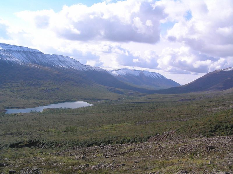

Дальше хочу посоветоваться. Вот хочу примоститься в это место, но опыт у меня маленький, и чё то я очкую. Горы, ветер, и так далее. Длина озера 750м, взлет у меня 80-100м, но вопрос не в этом, а в опыте горных полетов. Какие будут мнения?

А своим пешком оттуда до дома далеко?

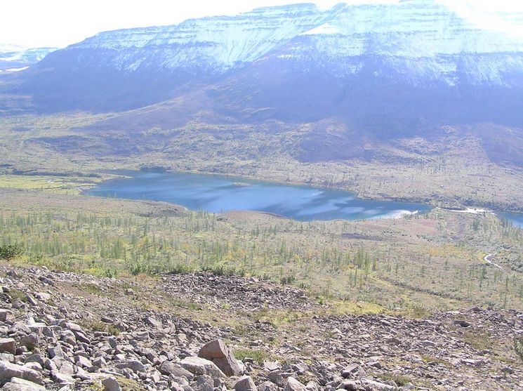

Это сопрнедельное озеро, но меньших размеров. На этой картинке с лева на право идет понижение местности, собственно и садиться короче с низу. А точно горы - 800м, озеро 300м от КТА.

А сомнения в том, что при подлете к горе, даже если на воде  штиль, тебя начинает швырять из стороны в сторону.... При таких делах забываешь о цели полета, и думаешь как бы оказаться на базе быстрей, вот.

А меня окружают одни вертолетчики, так вот даже они, были случаи, возвращались с гор в ясную погоду, ввиду невозможности выполнения посадки

То, что осторожничаешь, делаешь правильно. Не надо из себя изображать Чкалова с Водопьяновым. Тем более, что самолетов
они расколотили достаточно. Но и бояться, трусить тоже не надо.
Когда человек боится, у него голова начинает плохо соображать,
что усугубляет оасную ситуацию. В сложной обстановке нужно
работать, как машина, а вот потом могут руки трястись, ноги ватные, начинаешь заикаться , но это потом! Я пишу банальности, но,
поверь, многое из того,  что закончилось плохо, случилось из-за
несоблюдения элементарных вещей. Выработай в себе привычку -
садясь в самолет у тебя в кармане должны быть завернутые в пленку спички/зажигалка/ , леска, крючки /даже если ты не
собираешься рыбачить, в кармане нож или за голенищем финка. Положи
и забудь про них. Дай бог они тебе не понадобятся. Но не забывай - ты на
Крайнем севере. Надейся только на себя и то, что у тебя есть с собой. На "материке" 300 метров расстояние, а ты сам пишешь - да
фигня - всего 80 км. Ну и желательно на борту иметь спасательные
жилеты. Южное побережье Карского моря - это не северное побережье Черного моря - много не поплаваешь.
На фото, как я понимаю, озерцо, из которого вытекает река Нарылка / перед озером Лама/. Сложностей там  никаких. Правда,
на нем я не садился /не было необходимости/. Горы относительно
далеко, крутить сильно не должно. А вот волна может быть сильной. Я один раз попался на гоночной лодке. Удары на волне
были такие, что развалился металлический инструментальный ящик.  Посмотри, откуда ветер, определи по цвету воды глубину.
Если опасаешься, что не хватит длины озера - пройди с касанием и
уходом на второй круг. Приблизительно определишь, какая дистанция тебе необходима в этих конкретных условиях.
По полетам в горах можешь посоветоваться и с вертолетчиками.
Разница в условиях полета у вас начнется только на посадке.
Желательно почитать еще.
Можно также порытся в литературе для планиристов.
